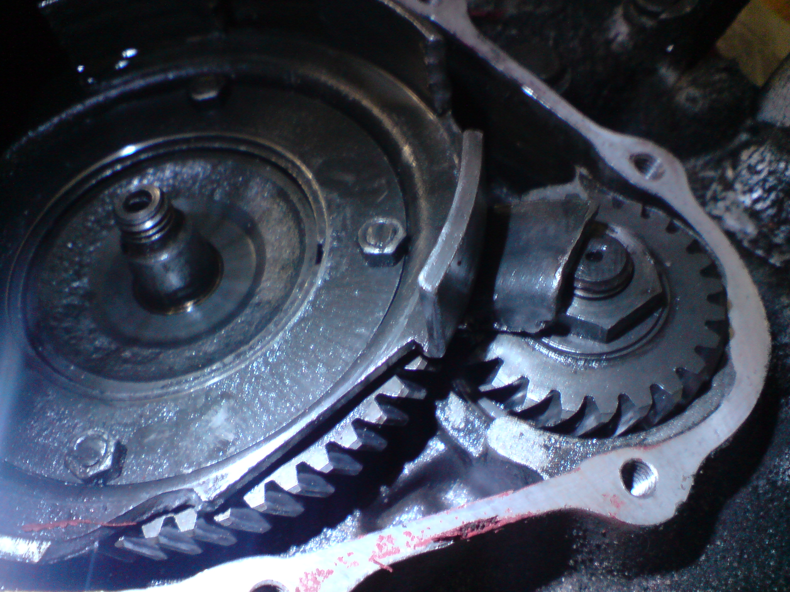

Hier noch eine Öffnung, in der man was verstecken kann:
Originaler 125er Lusso Motor. Wie kann sowas passieren?
Aber nicht sagen dass das mein Motor ist ;-)
ach, halb so wild. ist doch nur wieder der übliche, kleine riss in der nebenwellenaufnahme.
MfG vespetta
wie sowas passieren kann? wenn sich was von der kulu löst, kommt das dann schon so hin.
Bearbeitet von vespetta
@dust
sowas hatte ich vor ewiger zeit auch mal. dein bild ist dagegen pillepalle :-D . bei mir sind alle flanken des primärkorbs abgebrochen. die kulu hat sich dann ihren weg nach "oben" gesucht und den kuludeckel von innen geöffnet. der halbmond des primärritzels ist abgeschert und das ritzel hat sich dann auf der welle so verdreht, dass es nicht mehr runter zu hebeln war. ich musste dann den ganzen rotz von der welle flexen. alles in allem hatte ich glück, da am gehäuse nix war. lediglich der primärkorb, die welle und der kuludeckel waren hin.
schade das ich von dem massaker kein bild gemacht hab :-D
gruß martin
Bearbeitet von Senior Gomezz
@dust
gruß martin
Was für Komponenten waren bei dir verbaut? Bei mir hat ein 130er DR(leicht bearbeitet,24Gaser,HP4) das vollbracht, also Leistung is was anderes. Da denkste mit´m Repkit verbaut kann nix mehr passieren....
Bei mir war es ein 133er Polini (ca. 15-16 PS am Rad) :-D
Gruß Martin
