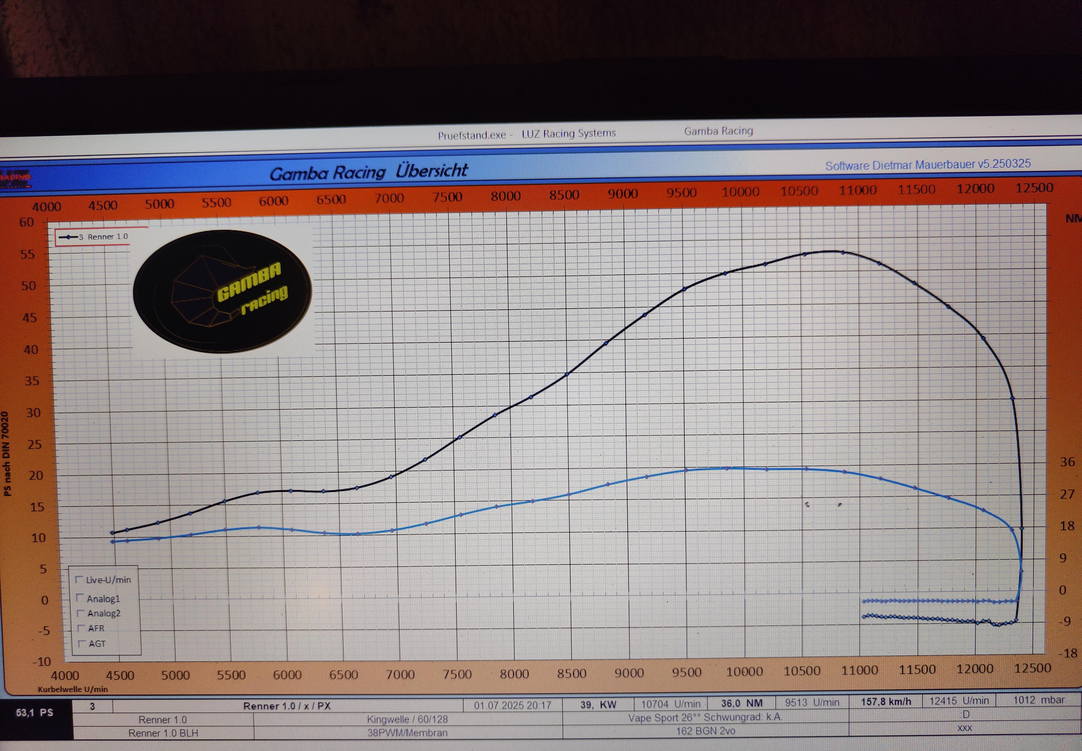

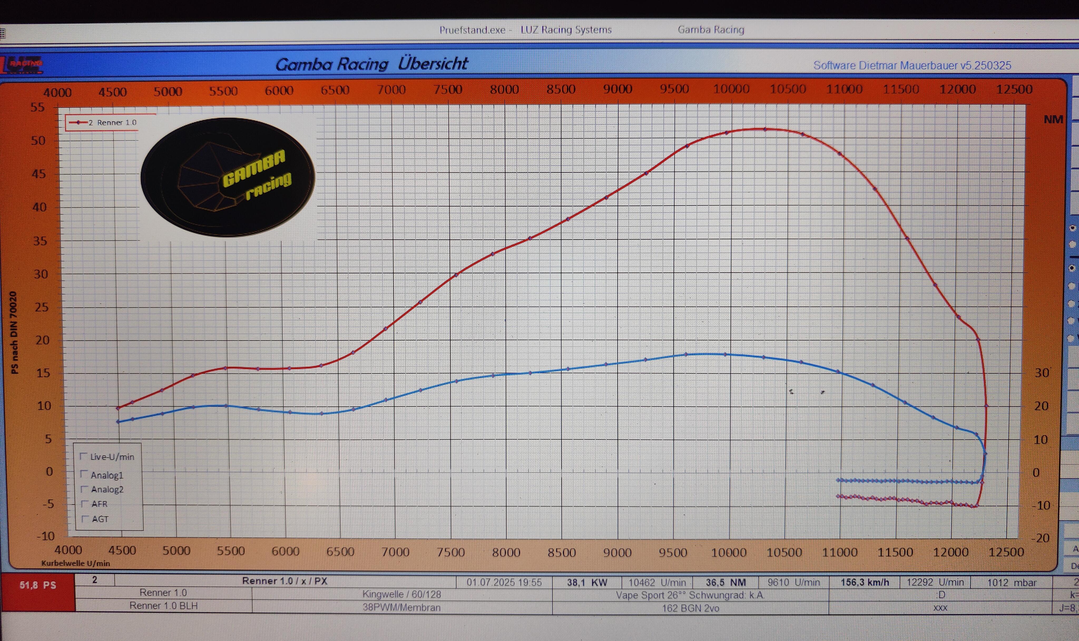

Ich hab jetzt die anderen Anlagen von mir noch getestet.
DBM Klasse 3 LF Motor
M244 60 hub
38pwm
Vape Sport mit Lüra
Auf nach Karlshöfen 🍻

Alter Schwede, was für eine Kurwa! inlove
Ich frage mich, wie sich so eine 50PS Vespe fährt. Ist das nicht schon unfahrbar?

vor 10 Minuten schrieb Ork77:
Mit Vollgas an der Ampel ist das schon krass!

Kannst du überhaupt Vollgas geben vom Stand aus? Da geht sie dir doch direkt hoch! Das trau ich mich nichtmal mit meinem Ranger und die hat auch gut Drehmoment untenrum.

Moin,
Also die 53PS Kurve ließ sich am Start wegen des geringen Drehmoments super starten. Keine Traktionsprobleme, nur die Kupplung leidet halt bei der Drehzahl beim einschleifen, deswegen hab ich mich ran gesetzt und wollte von der Drehzahl runter und dabei ist dann die Kurve raus gekommen. IMG20251010202811.jpg
Das Drehmoment war dann schon männlich am Start und tatsächlich hatte ich Traktionsprobleme am Start, war aber bei den alten Contis nicht verwunderlich 🤣
Ich hab meinen Renner dann dort nach dem Rennen mit gebrochenen und mit Kaltmetall geklebten Ansauger nochmal auf den Prüfstand gestellt. Also nicht wirklich optimal. Ich hatte den Auspuff drunter geschnallt mit dem ich die 53 PS hatte, weil der andere beim Rennen einen Riss bekommen hat, es ist den Tag viel kaputt gegangen 🤣
Geringes Drehmoment, viel Band und trotzdem noch 50,5PS aufm P4. Das war für mich nochmal der Abgleich zu nem anderen Prüfstand auch wenn nicht unter besten Bedingungen aber ich denke mein Prüfstand wird stimmen auf 0,x zu nem P4.IMG_20251012_181214.jpgIMG20251012134406.jpg
