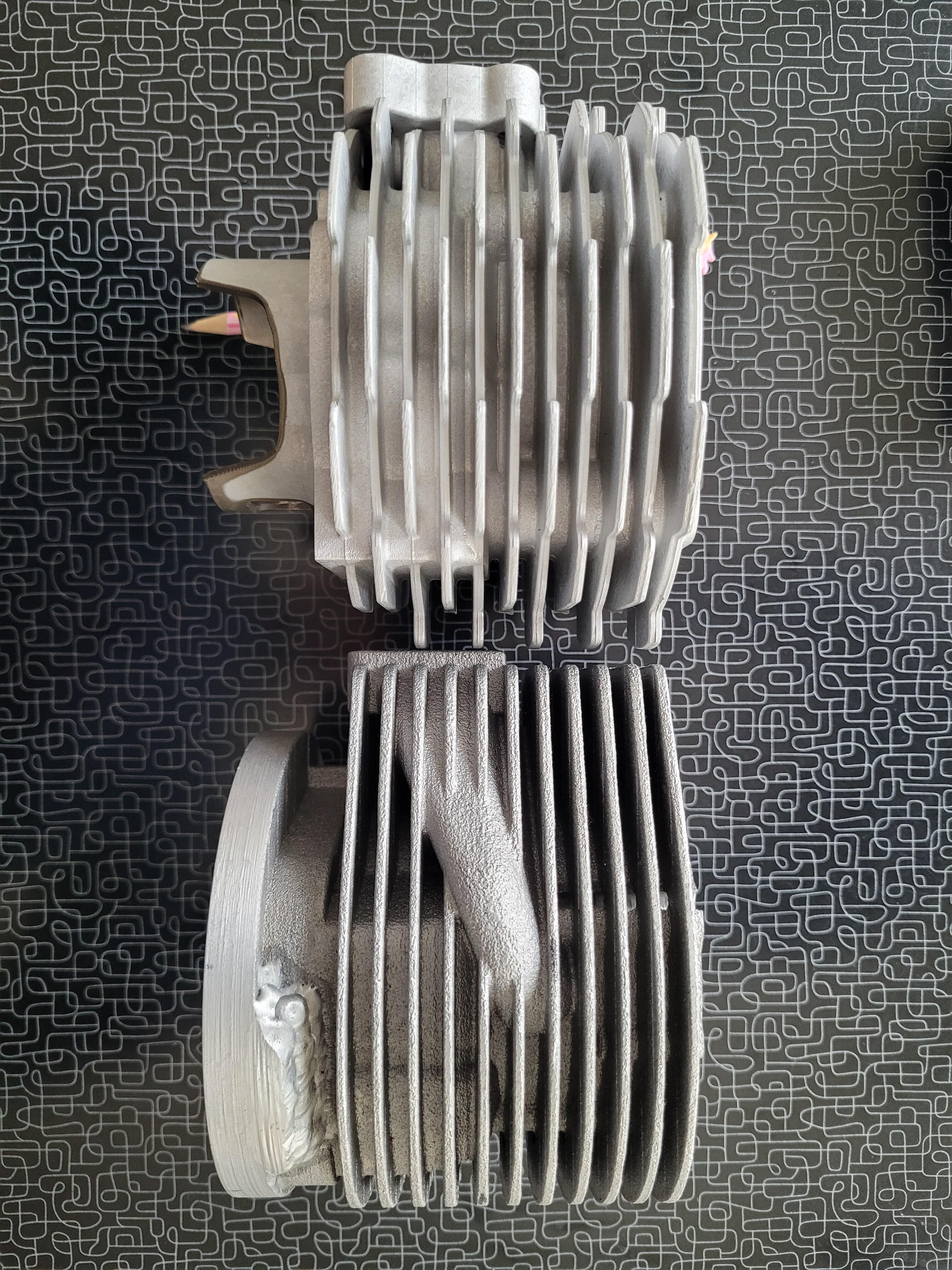

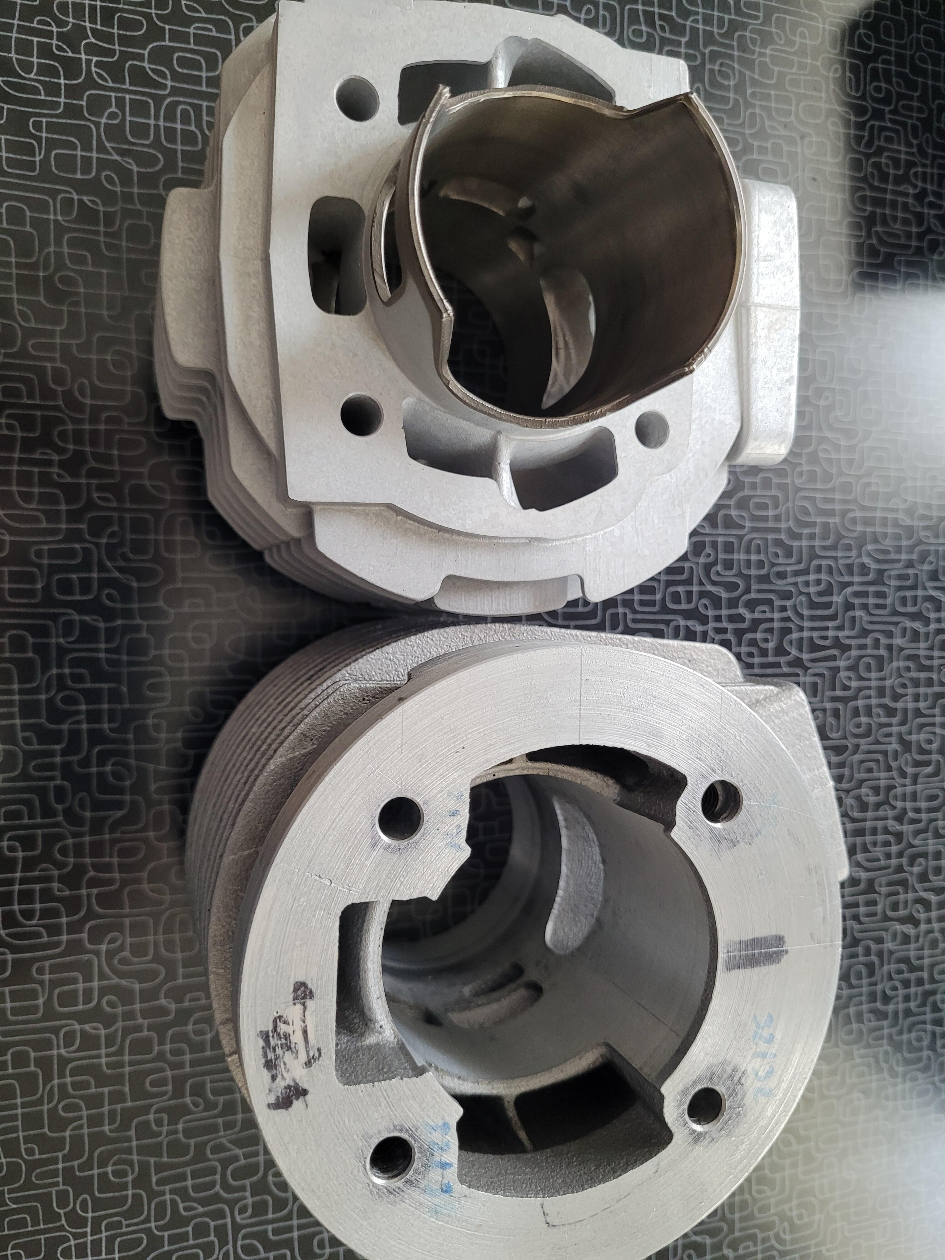

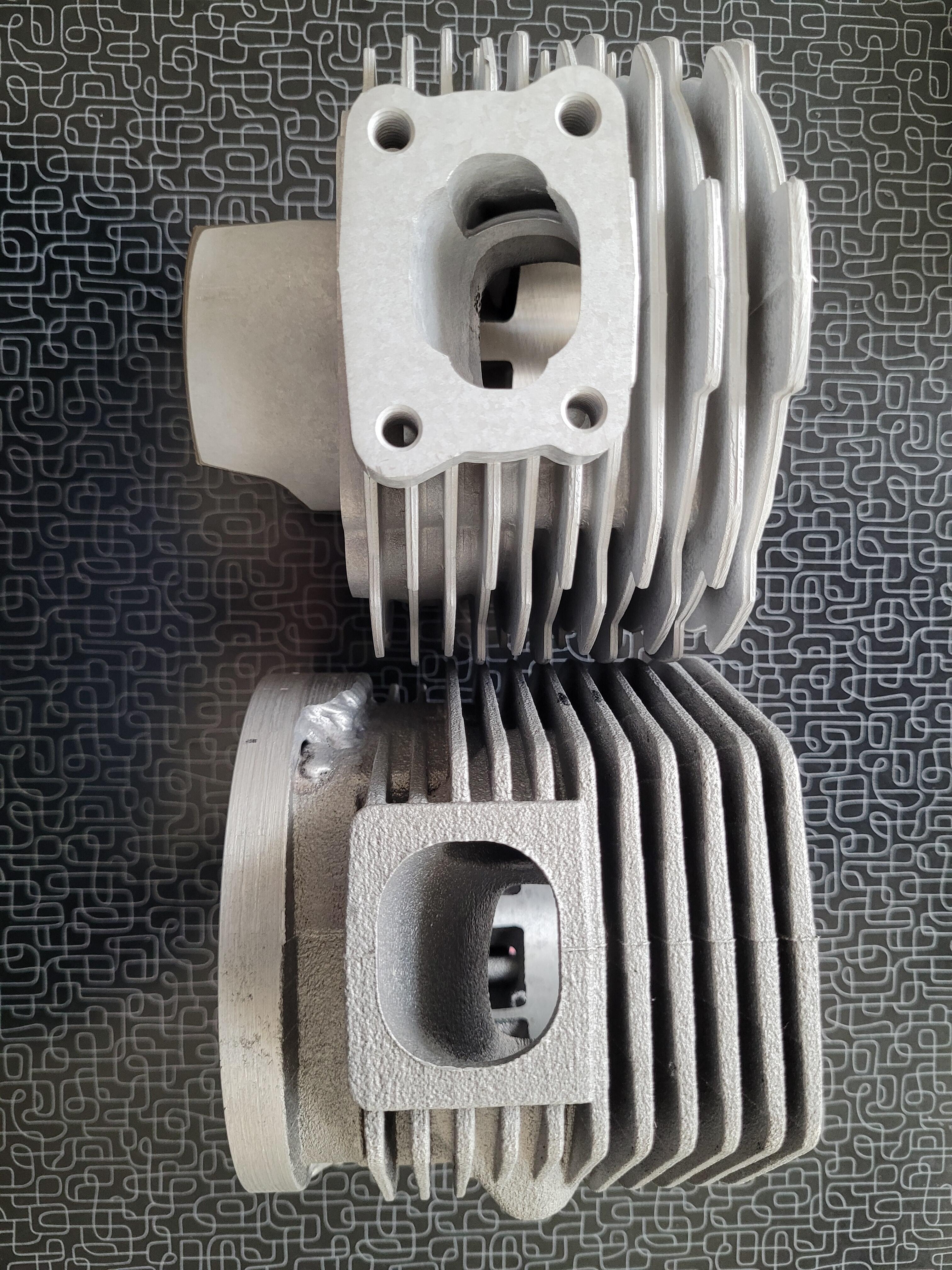

vor 2 Minuten schrieb Phantomias:
Vergleich mit BFA gebohrt für T5:
Hey… erste Bilder vom 199er, die nicht vom Sip sind…
wie geht sich das aus beim BFA mit T5 Lochstich? Bist da überall im vollen oder geht das irgendwo durch die Rippen/Kanäle? Welcher BFA Rohling ist das? Bohrungsdurchmesser 69mm? Cool…:thumbsup:
vor 28 Minuten schrieb vespa-joe:
Hallo, der Rohling ist vom BFA244 für die PX125. Man bricht fast überall durch :-)
Bohrung ist 69mm = 225cc ohne Spindeln nach Prinzip Quattrini. Wenn jemand Interesse hat bitte melden. Lg Hannes

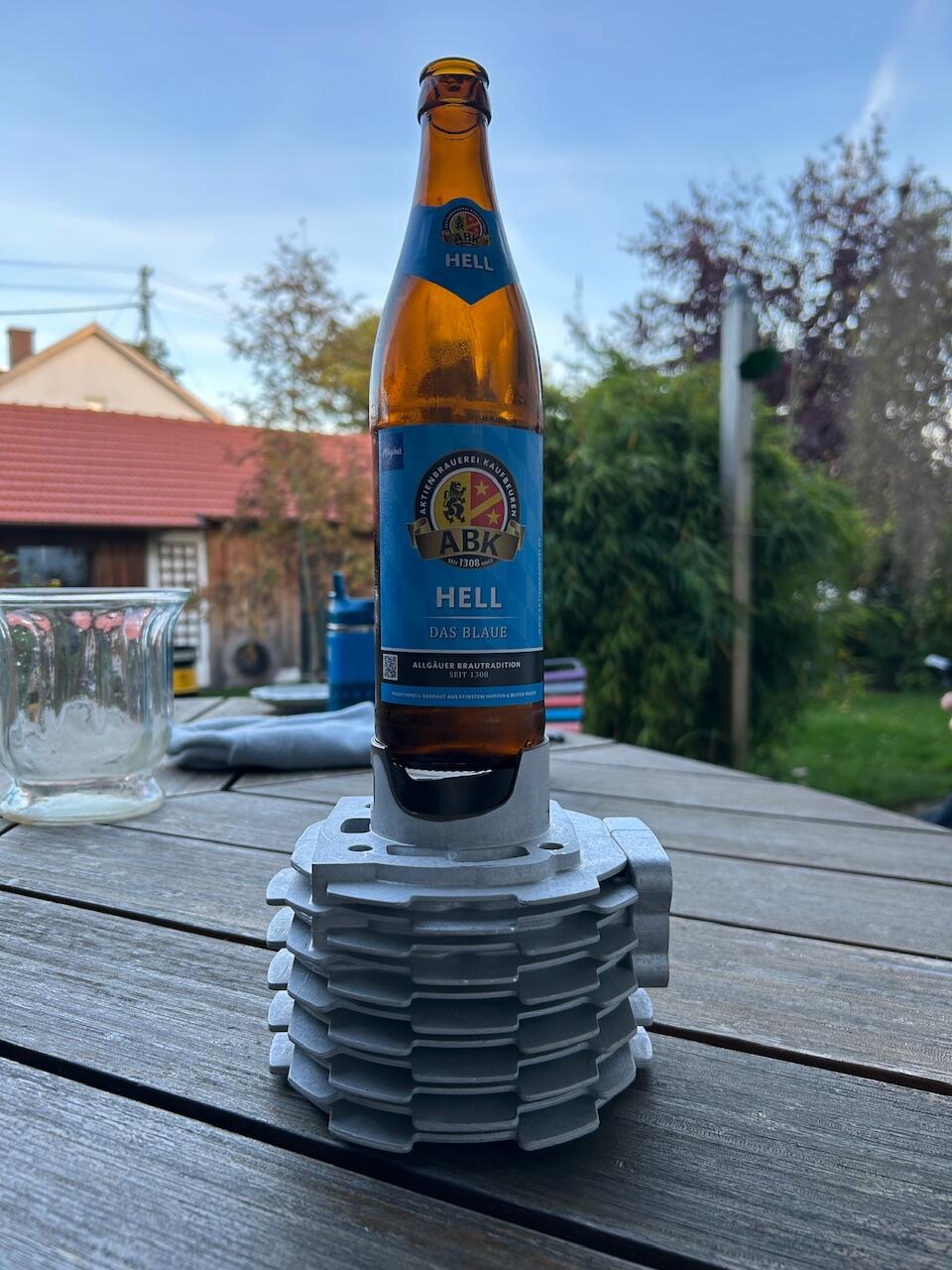

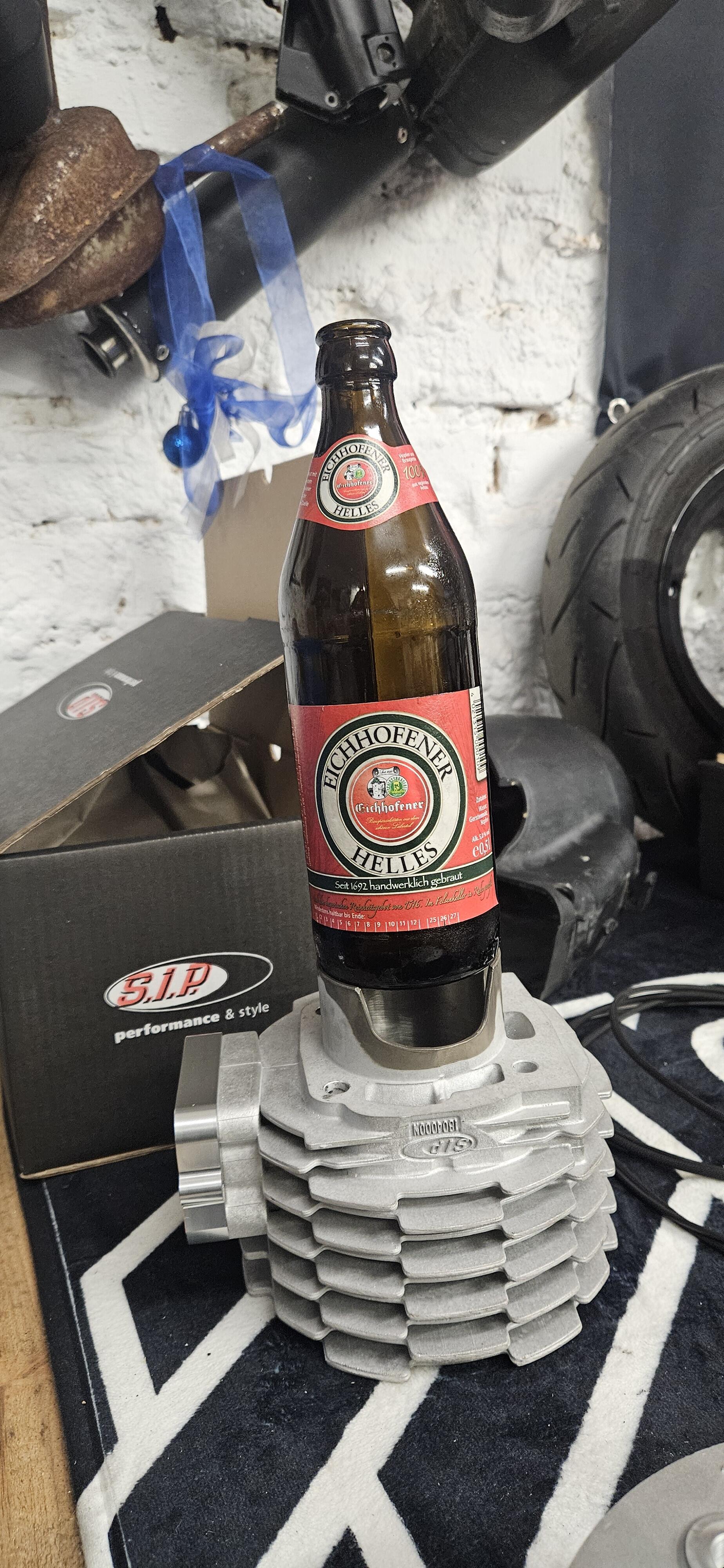

Heute sind weitere Zylinder gekommen, leider sagt man bei uns im Allgäu „a Zylinder wo koi halbe nei bast, is nix“
vor 9 Minuten schrieb vnb1t:
Ihr im Allgäu trinkt doch eh nur 0,33er Flascherl weil ihr ned viel vertragt und die kannt nei passen
:cheers:
vor 18 Minuten schrieb vnb1t:
Vernünftiges Bier wird in Maurer- und nicht in Euroflaschen abgefüllt! Aber die Maurerflasche passt erst recht nicht rein...

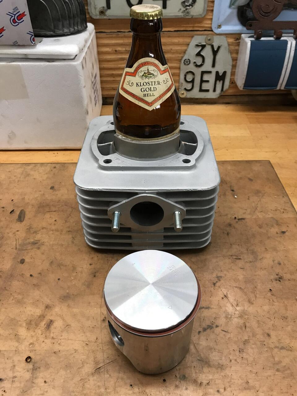

Beim Simonini passt es, aber Schluss mit offtopic ;-)camphoto_1254324197.thumb.jpeg.55606d6c83d2674a2b14ca109192df5f.jpeg
