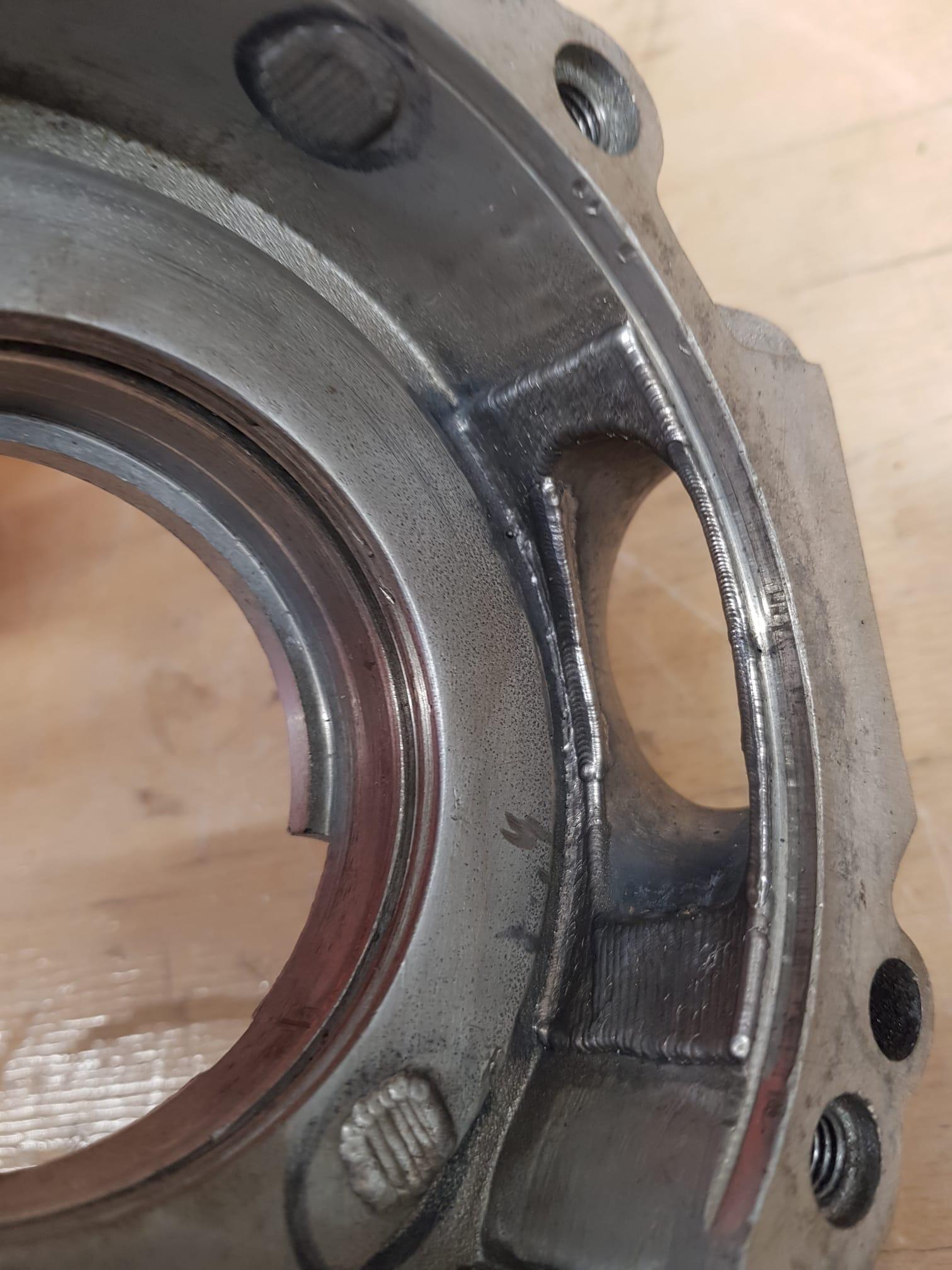

so jetzt zu den Fakten, Gehäuse ist gelasert. Kurbelwelle liegt bereit.
Sobald der Zylinder da ist geht’s auf die Fräse, mal schauen wieviel für den Pleuel-Freigang aus dem Gehäuse raus muss..
Da ich in letzter Zeit bei einigen Gehäusen Probleme mit Falschluft an der Stahlwelle des Ölpumpenritzels hatte, fliegt die mittlerweile immer raus.. 8er Alu Welle rein und mitm Laser drüber :alien: Das Problem hat sich aber immer erst bemerkbar gemacht, wenn der Motor richtig schön warm war..
