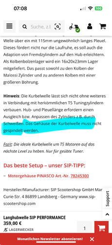

Ja da kannste lang drauf warten, denn ohne fräsen funktioniert es nicht.
Laut Homepage schon. Steht bei der Welle ohne Verzahnung für die Kupplung ausdrücklich dabei.

Möchte hinzufügen, dass die Option der 60er T5 Welle in Verbindung mit dem Pinasco T5 (Nachbau-)Gehäuse vielleicht doch PnP ist, wurde meines Wissens noch nicht getestet.
:cheers:
Das kann sein, gilt aber nicht (siehe Produktbeschreibung).

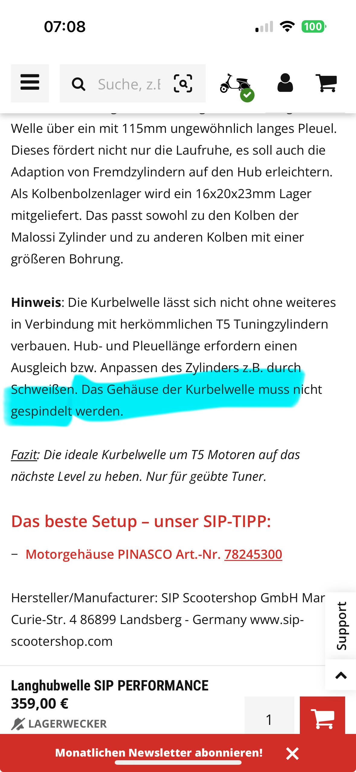

SIP schreibt, das Gehäuse muss für die Wellen nicht GESPINDELT werden, also der KuWe-Raum. Das ist bei 60 mm Hub auch korrekt.
Platz für‘s Pleuel am Übergang Gehäuse/Zylinder muss man beim längeren Pleuel im T5 Motor immer schaffen. Das ist aber mit einem Dremel wirklich in 5 min geschafft. Kein Drama.
Über P&P kann man dann streiten, aber das steht heutzutage an fast jedem Teil und trifft selten zu. Wer sich darauf verlässt, sollte sich ein anderes Hobby suchen.

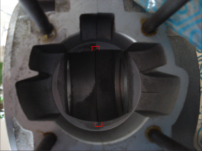

Betrifft "nur" Original Gehäuse für das lange Pleuel - siehe Foto in rot - ich hatte mal einen neuen Motor gebaut und das vergessen :laugh:
Du merkst es ja erst wenn der Kolben drin ist - vorher denkst das wird schon passen..
Hatte keine Lust den Block wieder zu spalten und hab dann einfach kurz den Fräser reingehalten, Lappen hinten rein und :wheeeha:
Was passiert denn dann konkret? Lässt sich die KW nicht drehen, weil das pleuel anschlägt, oder geht das mit Widerstand doch, wenn man schmerzfrei ist.
