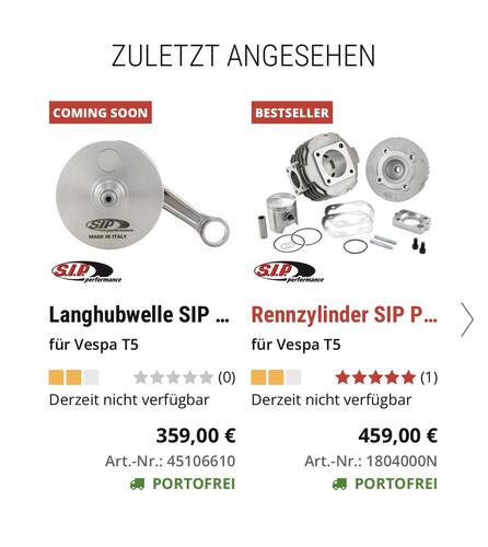

Der Zylinder, der als „Bestseller“ beworben wird, was sicherlich suggerieren soll man kann dem Produkt vertrauen weil es bereits viele gekauft haben, ist nicht lieferbar
und die Kurbelwelle, von der man weiß sie wird erst im Februar verfügbar sein, ist mit dem Highlight „coming soon“ versehen.

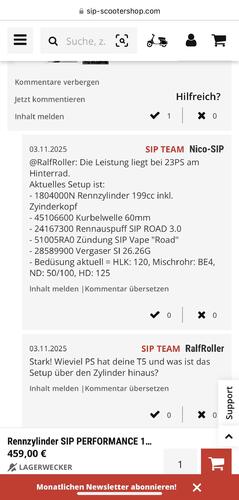

Wau da hat schon jemand 5 Sterne für den Zylinder vergeben. Das schauen wir uns an.
Ah der Sip Mitarbeiter mit der Test T5 aus dem Sip Produktvideo schreibt seine Meinung mit seinem Firmenaccount. Tolles Statement, macht Lust auf mehr, auch wenn die schonungslose Ehrlichkeit „Einbußen in der Drehzahl“ den T5 Fahrer zum Grübeln bringt. Thema will ich denn überhaupt einen „Tourenbomber“ ala 210/244 ..
Egal, warte auf den Kommentar haben noch welche geantwortet.
Ist ja putzig, der Geschäftsführer höchst persönlich findet das stark und fragt was denn das sonstige Setup ist, worauf der Mitarbeiter präzise antwortet
und das gleich mit den Artikelnummern. Brav.
Halleluja merkt der Interessent dabei auf … Da ist ein SI26 verbaut und nicht wie im Produktvideo ausgesagt (Min 10:03) der originale 24er Vergaser!
Das mögen wir aber nicht so gerne, wenn der eine Mitarbeiter mit der Test T5 dem anderen Mitarbeiter vor der Kamera nicht sagt dass ein größerer Vergaser verbaut wurdewow
Na egal. Was ist denn das für eine komische Bedüsung?! Einer für 23PS winzige 125er Hauptdüse mit mega fetter HLKD und ultrafetter ND gepaart mit dem bescheuertem BE4 Mischrohr?? Fährt das überhaupt? Das hat 23PS am Hinterrad mit dem originalen T5 Luftfiler??

vor einer Stunde schrieb Soulist:
Viele Wege führen nach Rom.
…das ist halt an die originale Bestückung des 24/24G Vergaser angelehnt und da wurde eben nur die HD verändert, Rest ist bestückt wie beim Original 125 Piaggio Zylinder in Serie. Dann hätte man die HD eigentlich wie beim Malossi 172 gleich mitliefern können…

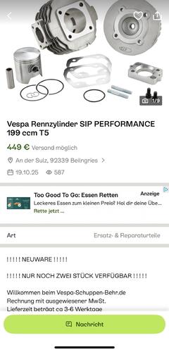

Der erste eigene Zylinder der sofort nach dem Release nicht verfügbar ist.
Aber warum überhaupt beim Hersteller kaufen, wenn man ihn doch, sogar noch 10€ günstiger, auf Kleinanzeigen kaufen kann.
Ganz offiziell mit Rechnung. Seit heute wirbt er sogar damit dass er nur noch !!!! ZWEI STÜCK !!!! liegen hat, da kann man sich ja dann denken wie ihm seine anderen rausgekauft wurden.
Gut, warum soll man denn den Zylinder kaufen wenn die passende Kurbelwelle eh erst im Februar zu kaufen ist?!
Die Kurbelwelle, extra und ausschließlich für den 199er, ist nur beim Hersteller Sip nicht parat,

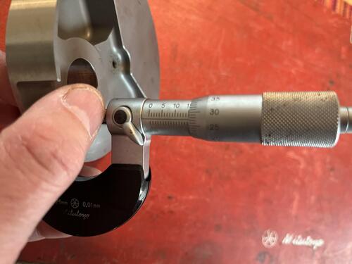

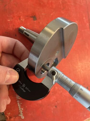

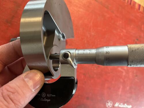

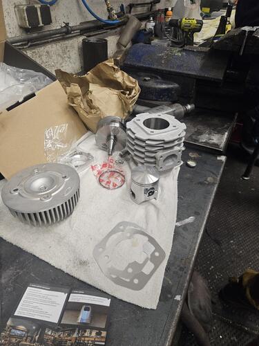

Hab die KW weiter vermessen zur Vollständigkeit.
Drechschieberwange/Kupplungsseite:
DS-Wangendurchmesser 97,85mm thumbsup
Planparallelität Abweichung thumbsup
Lima-Wange:
Planparallelität Abweichung 4/100
Ich möchte das mal so zusammenfassen fassen, DS-Wange Tip top.
Die Planparallelität der Limawange kann man mit machen wenn die Welle eh auseinander ist. Wobei ich da bei der zu erwartenden Leistung auch mit der abweichenden Planparallelität u.a. auch durch die großen Anlaufscheiben keine Bedenken habe, dass sich da irgendwelche Schäden häufen, oder es die Welle zerlegt.
Kann man m. M. nach bedenkenlos so fahren.

vor 14 Minuten schrieb vespa-joe:
So wieder weiter mit Fakten und Zahlen…
Lima-Wange:
DS Wange
Lima Wange
DS Durchmesser
Du sollst die nicht zerlegen sondern in nen Gehäuse bauen....heieiei.... muah
@vespa-joe Du schreibst von grösseren AS, waren die schon vom Hersteller verbaut?
Ich hatte diesen Fall schon.thumbsup
Die 4/100mm Abweichung in der Planparalellität an der Limawange würde ich egalisieren wenn die Kuwe schon geöffnet ist.;-)
Dickere AS liegen bei mir im Regal, gerne PM bzw. WhatsApp, zum optimieren des Axialspiel's auch nicht sooo verkehrt,
LG und schönen Sonntag
Gerade eben schrieb powerracer:
Sorry OT
vor 1 Minute schrieb powerracer:
…ja waren schon vom Hersteller so verbaut, klar die 4/100 werde ich egalisieren, Welle ist ja schon auseinander, da bietet sich das ja an.
Die Scheiben waren vom Hersteller verbaut.
Ebenfalls einen schönen Sonntag, ich meld mich wegen den breiteren AS… VG
Bearbeitet von vespa-joe
