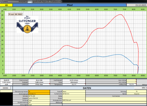

Wurfbedüsung mit angegebenen Komponenten; 189/134; deutlich zu fett
Bearbeitet von vespanarr

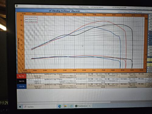

  • 199SIP.pdf 199SIP 60Hub 115Pleuel .... 20,2 PS / 7568 U/min..... 19,2NM / 6660 U/min SipRoad 3 mit 24SI 199SIP vs. 172Malle.pdf 172 Malossi 52Hub.... 15,2 PS / 6812 U/min.....16,6 NM / 5874 U/min SipR
  • Wenn morgen die Temperaturen passen gehts am Prüfstand

Hab nen MRP Kopf als Basis genommen und diesen abgesetzt dass ich nicht den Zylinder bearbeiten muss. Daher kann man dieses Diagramm als "Rohkurve" sehen. Da wird noch einiges probiert und geändert

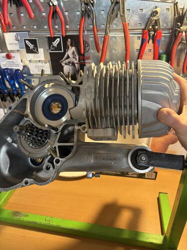

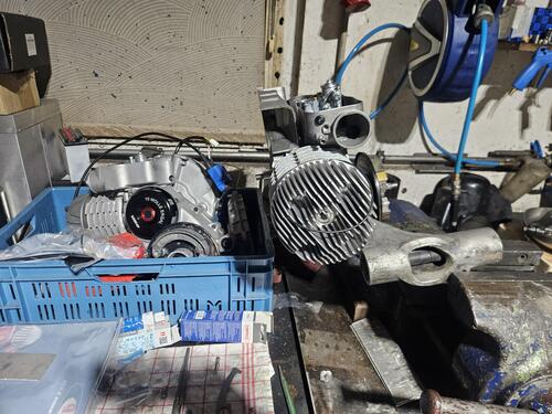

Hab mal wieder was gebastelt weil mir das BFA Teil nicht gefällt
Das BFA Blech paßt mal so gar nicht auf nen originalen T5 Motor. Kann man sich echt sparen.
Weiß jemand, ob man die Hutze etwas "ziehen" kann? Wann, bei welcher Temperatur wird der Kunststoff weich? Wann reißt er?
Nachdem ich dem Kopf etwas Platz gegeben habe, also die 4 Kühlrippen in der Mitte am Kopf etwas runter geschliffen damit die Aussparung vom Zündkerzenstecker besser paßt, fehlen noch ein paar mm.
Kann man das vielleicht mit Wärme erreichen?

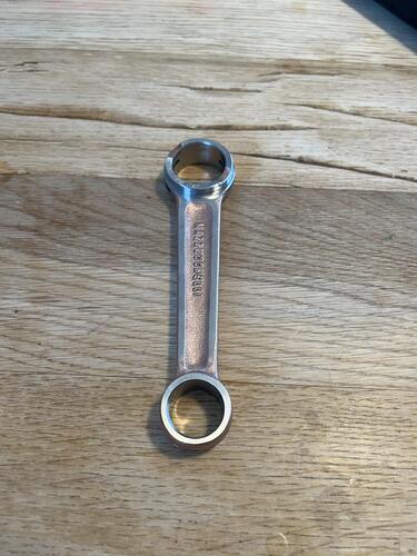

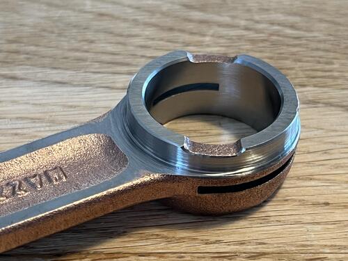

Heute das Mazzuccelli 116mm Pleuel fertig bearbeitet für die 62 Hub Welle des 199ers
Kupplungsseite des Pleuel für die Drehschieberwange abgesetzt.
Dann kann die Welle wieder zusammen…cheers

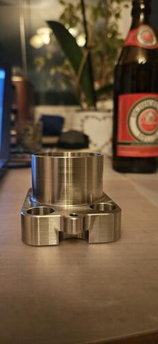

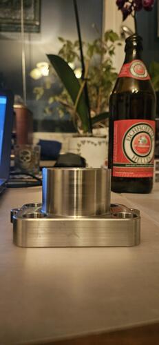

Heute kam der Stutzen um ne 200ter Anlage fahren zu können. Schönes Frästeil. Aber ob das wirklich p&p passt? Ich sag entschieden: NEIN!
Kann euch die näxte Zeit leider keine Berichte dazu schreiben weil Armkaputt und die Genesung wird sich ziehen 🤮
Eine 200er Anlage passt da p&p sicher nicht drauf - meine aber, dass das auch keiner behauptet hat - da ging‘s nur um den Rohrdurchmesser der 200er. Was für Pinasco 251/260 könnte p&p passen…

vor 21 Stunden schrieb vespanarr:
Wo gibt es den Stutzen?
Am 28.1.2026 um 18:44 schrieb vespanarr:
Was hat den der Stutzen für einen Anschlussdurchmesser?
Kann euch die näxte Zeit leider keine Berichte dazu schreiben weil Arm kaputt und die Genesung wird sich ziehen 🤮
@solo
vor 15 Stunden schrieb solo:
Kann mich täuschen, aber da stehen doch 44,5 mm in der Artikelbeschreibung im Link drei Posts drüber whistling

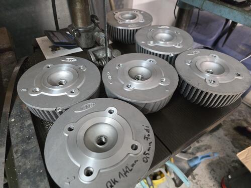

Zylinderköpfe sind jetzt auch Planparallel und QK für 0,2mm FuDi angepasst
