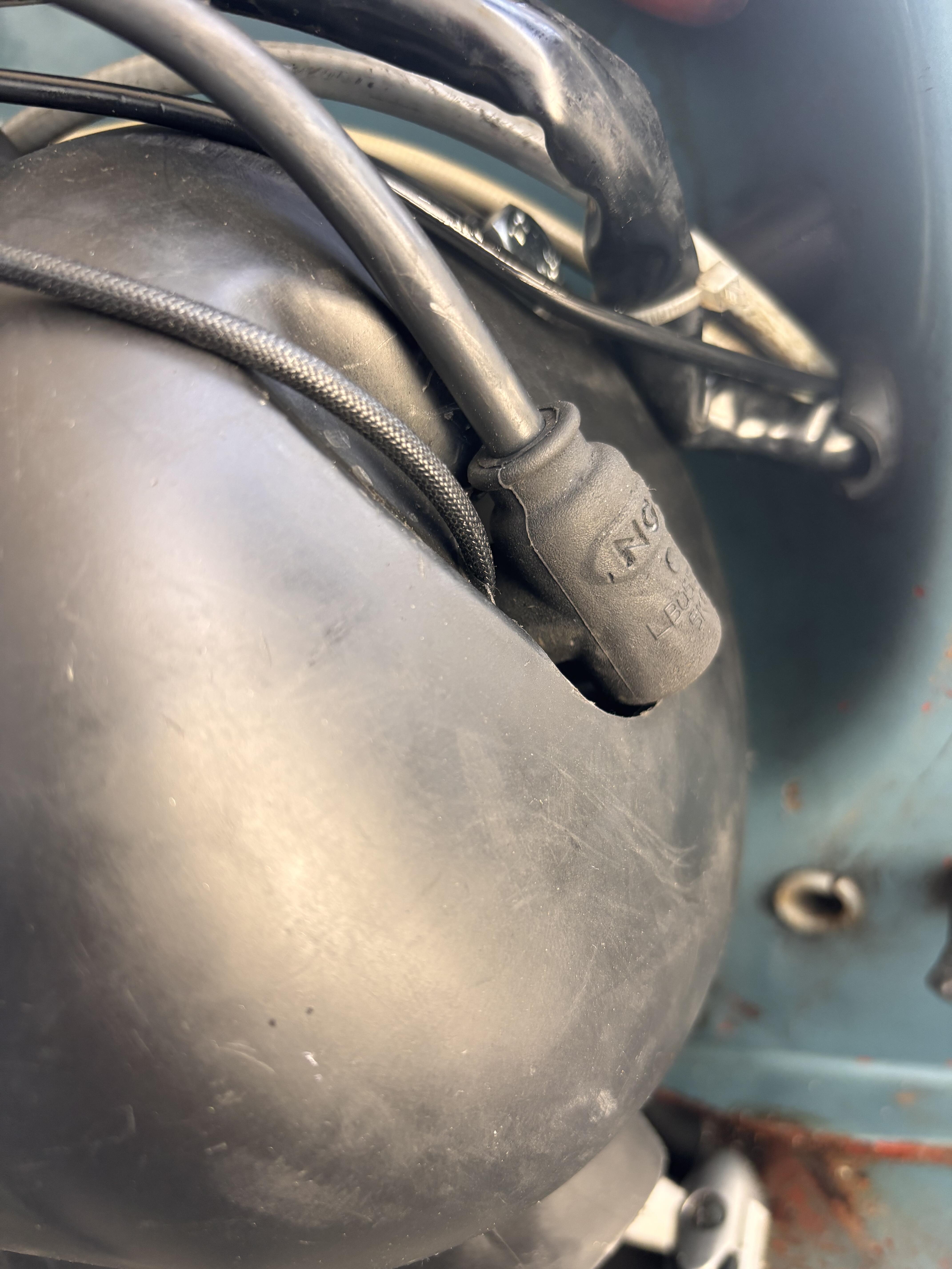

  11. Die Seitenbacke geht so perfekt drauf. Durch die kurze Zündkerze, ist alles innerhalb des Kopfes bzw. der Zylinderhaube und man spart sich ca 1-2cm wertvollen Platz. Die Zündi steht dadurch nicht außerhalb hervor. Ist bei mir eine VGLA1T BJ 1962 ähnlich T4.

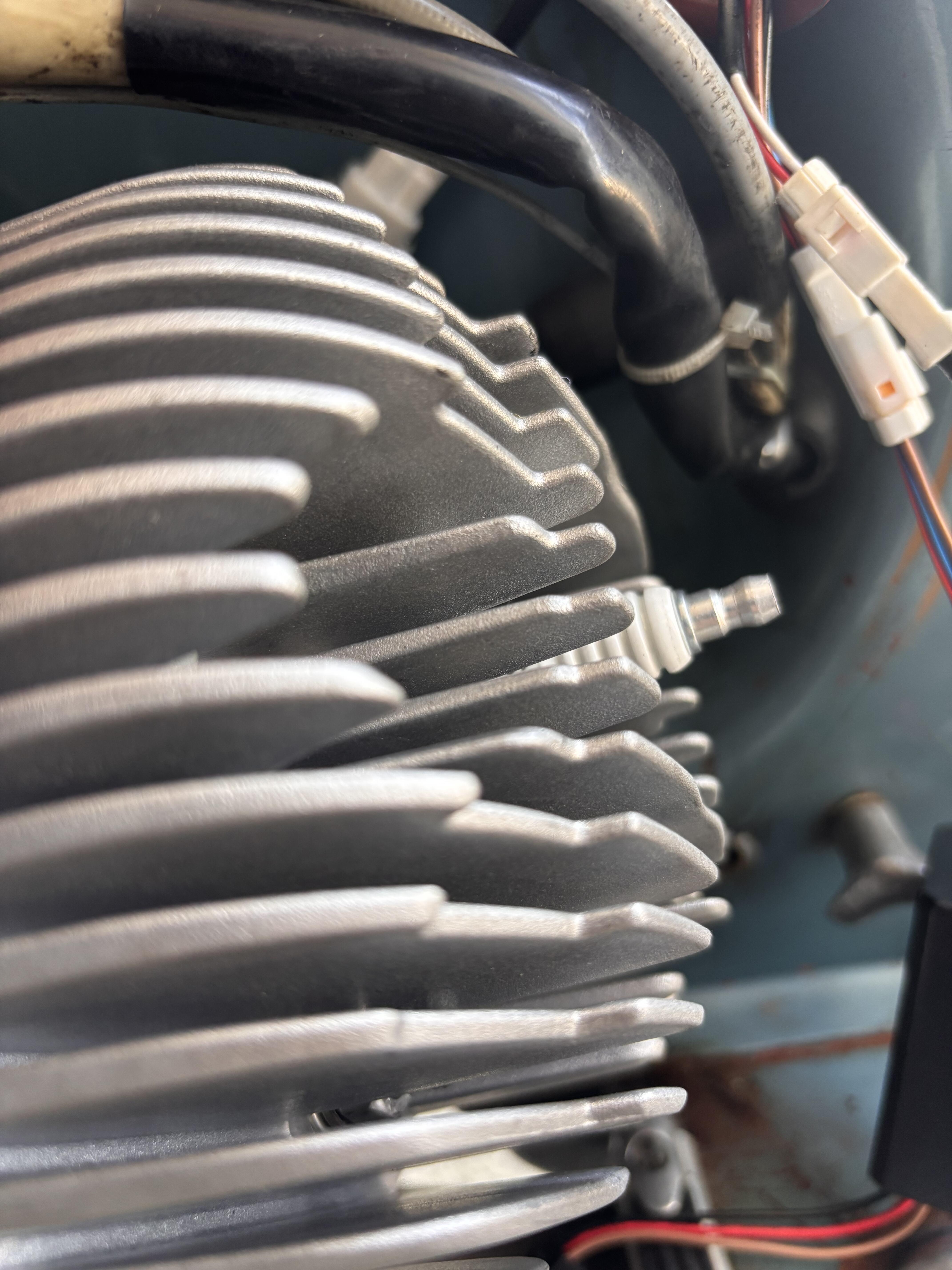

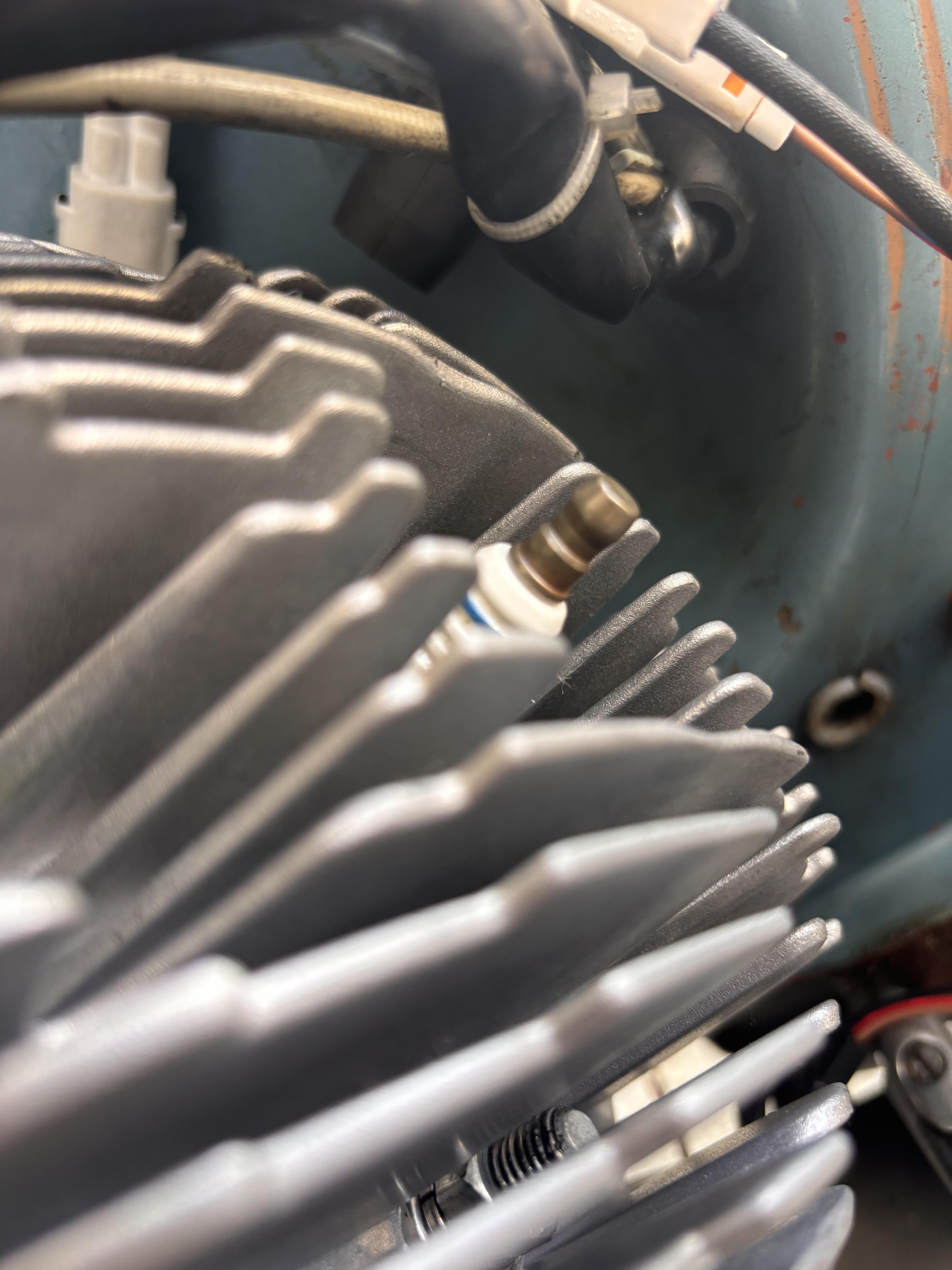

  12. Mit der Zündkerze siehts richtig gut aus. Mit der kurzen Variante: Mit der normalen:
  13. Ist eigentlich die Bohrung in dem 199er Sip Kopf für einen Temp.- Sensor? Würde ja perfekt hineinpassen, vom Gewinde und der Länge… Nur passt dann die Zylinderhaube ohne Anpassungen nicht mehr…?
  14. Vom SC, Teilenummer BR8ECM. scheint die gleiche zu sein (nur mit 8er Wärmewert) wie die 3333407… Die ist nach Beschreibung für M200 in V50 usw…

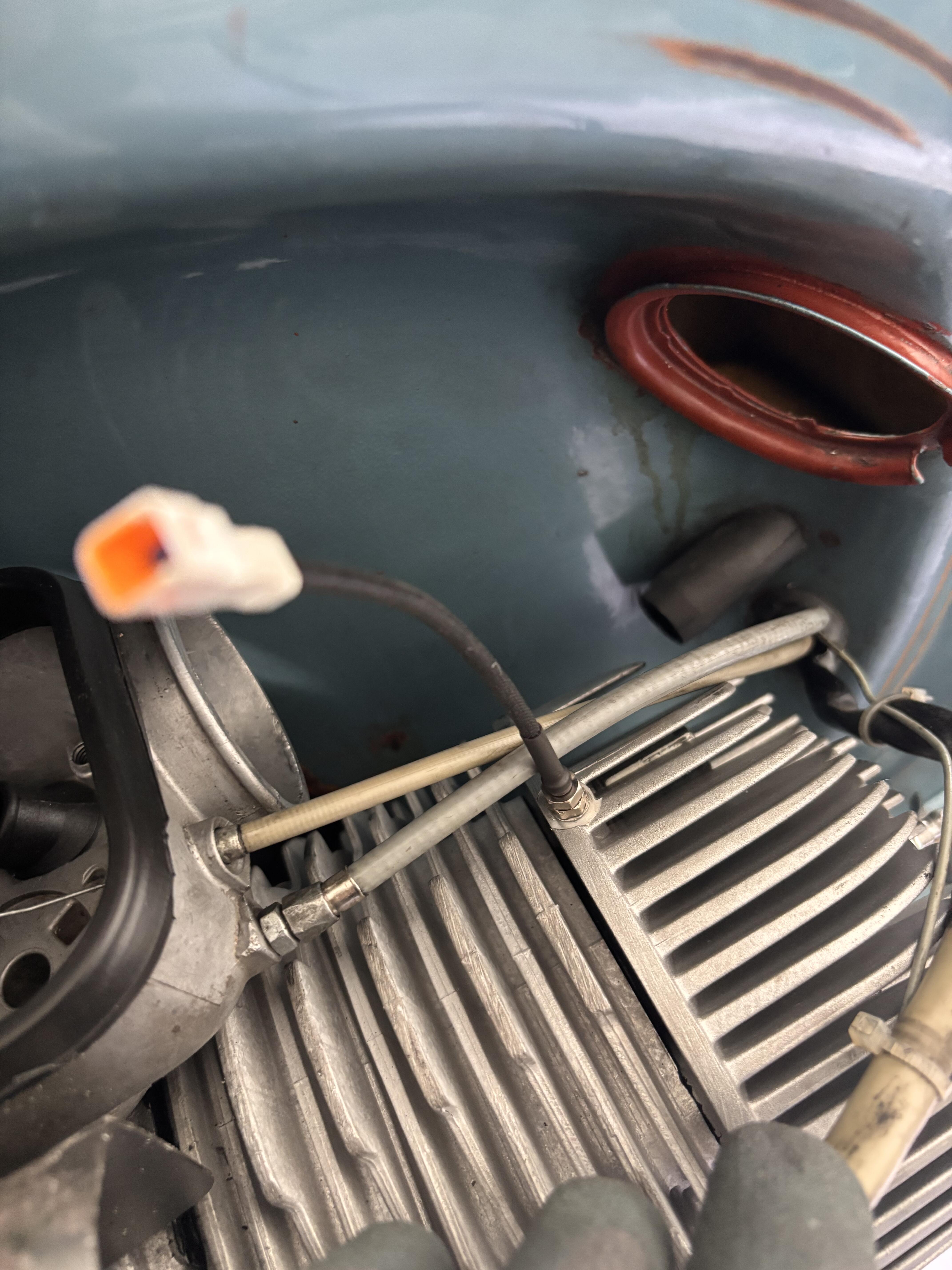

  15. Bezüglich Einbau in einer Oldie… Passt bei mir, mit BGM Competition Stoßdämpfer auf O-Länge adaptiert, gerade so hinein. Zwischen Backe und Zündkerze wirds eng. Ansonsten schauts gut aus. Sobald mein Paket nächste Woche kommt, schraub ich die Zündkerzen mit dem kurzen Isolator hinein… Mit der sollte es dann easy going sein. Bezüglich Motorlauf, kann ich noch nichts sagen. Bin noch mit dem Einbau des Sip-Drehzahl-Tachos beschäftigt. Die Kabel durchzubekommen dauert noch.

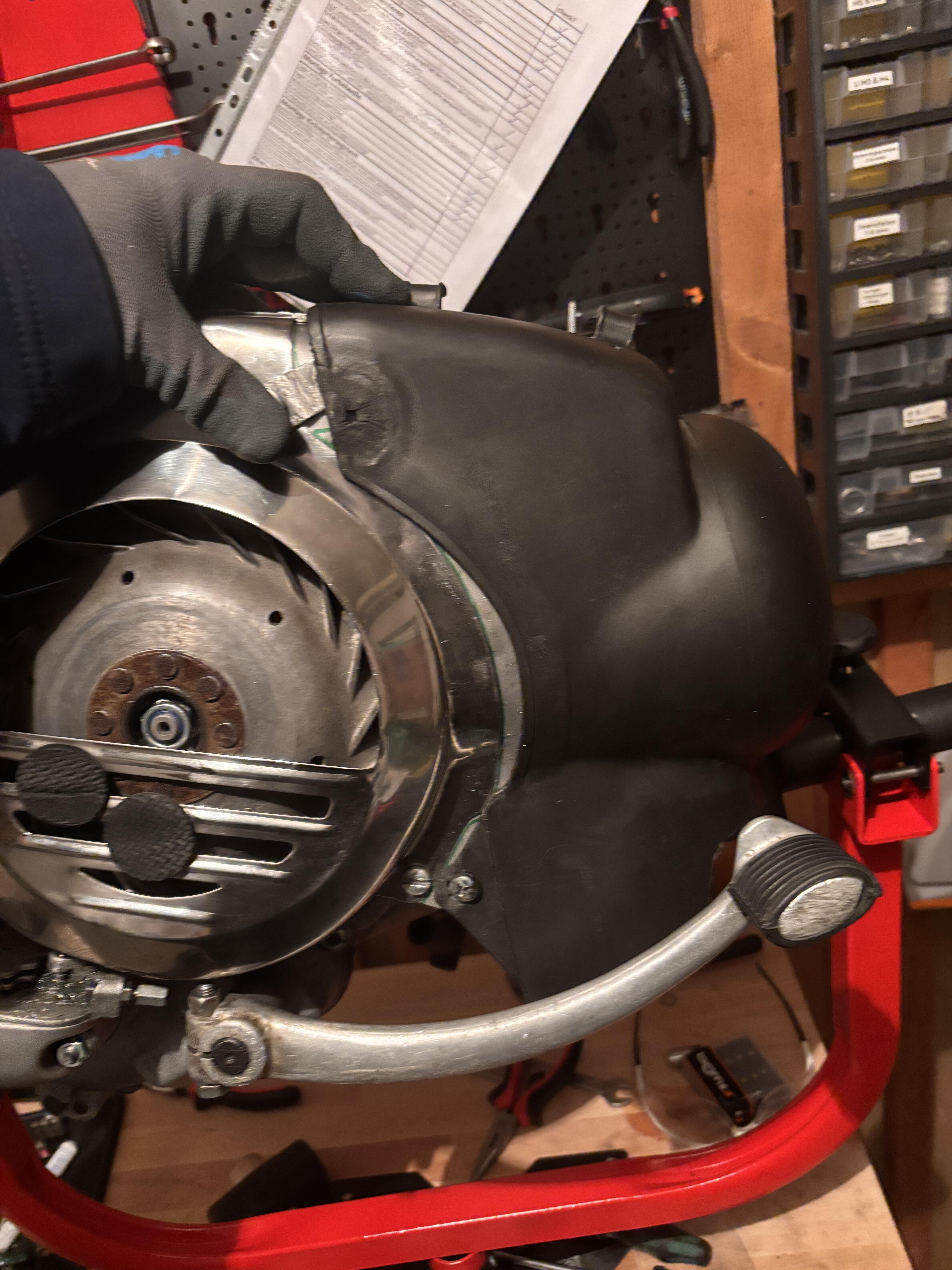

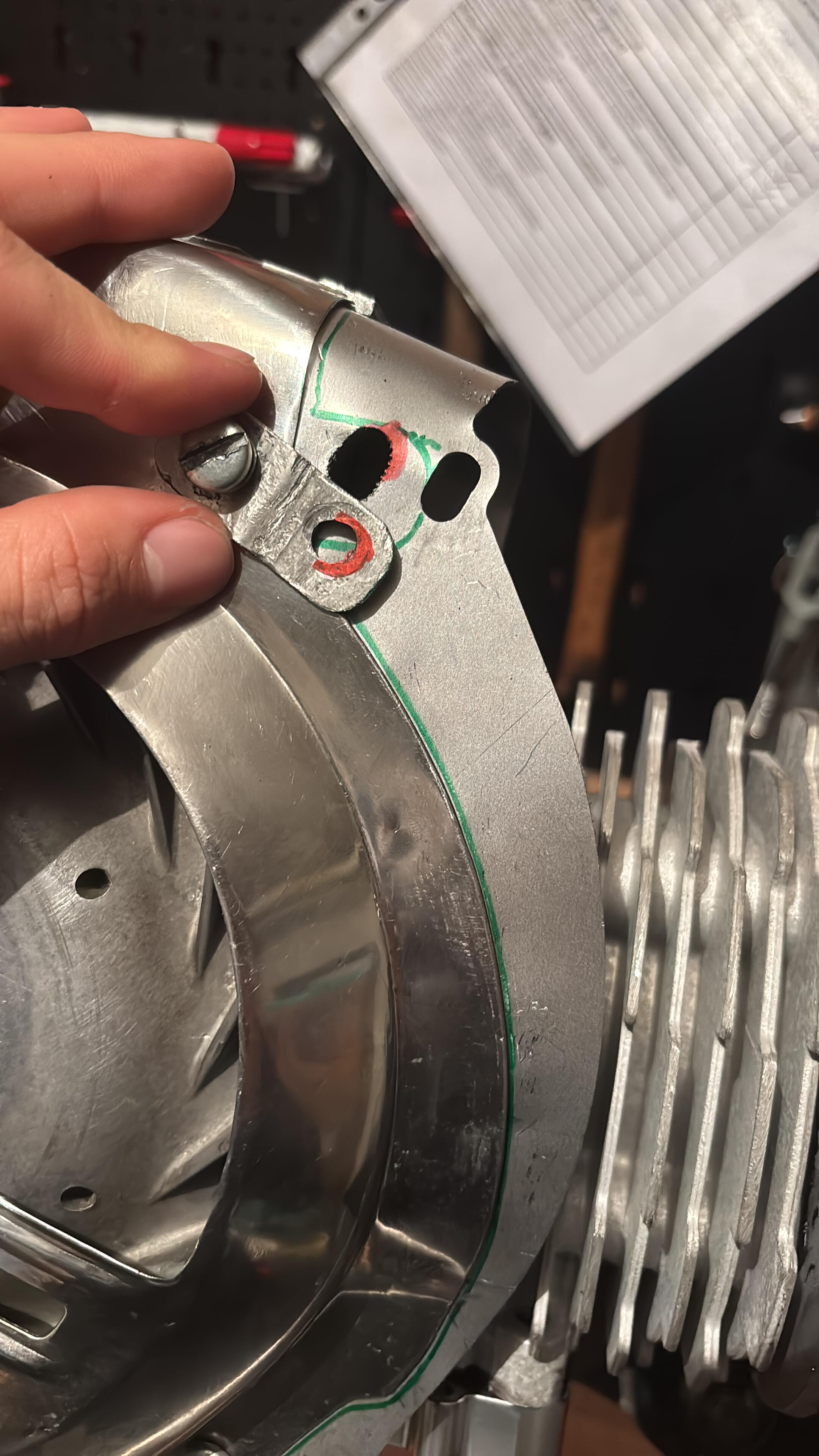

  16. Sodele, ich bin auch endlich soweit fertig mit dem neuen Motor. Jetzt muss er nur noch eingebaut werden Für alle die Unsicher sind bezüglich der Zylinderabdeckung und der Lüfterradabdeckung, würde ich gerne meine Erfahrungen teilen wollen. Also die Kunststoff-Zylinderabdeckung zu ziehen durch Erhitzung ist möglich, jedoch müsste man das an dem größten Spalt von über 2cm machen. Dies war für mich persönlich zu viel, da die Abdeckung sehr dünn werden würde. Ich hab zur Lösung eine günstige Alternative vom SC geholt. (SC802CL) Diese muss man zwar selber zurecht biegen, klappt aber mit etwas Geduld sehr gut. Den Rest habe ich über die Zylinderabdeckung passend gezogen. Zb auch den Fitting aus der Zyl. Abdeckung herausgeschmolzen und das Fitting an das Blech geschweißt. So kann man die Hutze an den Spacer schrauben. Ich denke mit Kaltmetall, anstatt zu Schweißen, funktioniert das auch. Das obere Loch musste ich mit dem Dremel etwas erweitern. Auf dem Bild rot markiert. Da habe ich dann auch den Fitting hin gemacht. (Leider gerade kein Bild parat) Nicht die schönste Lösung, jedoch funktioniert diese so sehr gut. Das Loch (wo der Fitting drin war) unten im Bild zugemacht durch schmelzen & dann an der oben zu sehenden Stelle neu gebohrt bzw. gedremelt.
