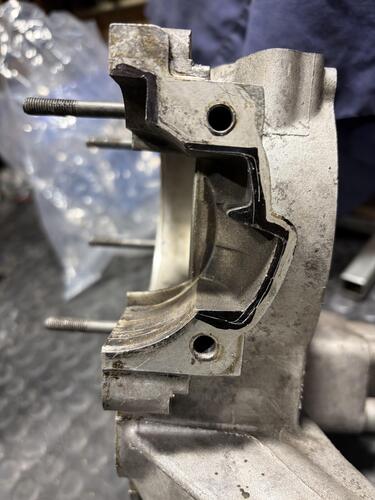

  • Update zu den neuen Kurbelwellen für den 199er. Hab die neue Serie heute mal vermessen. Hubzapfen ist um 0,3mm kürzer somit ist die Welle bzw. auch das Maß von der Anlage Fläche des Lagers auf der Ku

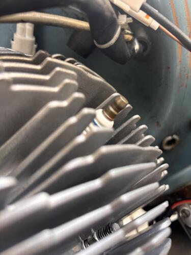

vor 2 Stunden schrieb Tamay:

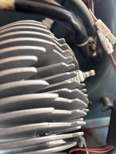

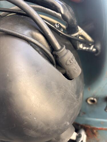

Mit der Zündkerze siehts richtig gut aus.
Mit der kurzen Variante:
Mit der normalen:
Und Haube (was ist das….VBB?) geht gut drauf?
vor 2 Stunden schrieb gommon:
My project.. so far
Die Divider sollte man stehen lassen hieß es früher immer im T5 Topic…..die sind durchaus sinnvoll….hieß es immer ….
vor 7 Stunden schrieb weissbierjojo:
Die Seitenbacke geht so perfekt drauf.
Durch die kurze Zündkerze, ist alles innerhalb des Kopfes bzw. der Zylinderhaube und man spart sich ca 1-2cm wertvollen Platz. Die Zündi steht dadurch nicht außerhalb hervor.IMG_3478.jpeg
Ist bei mir eine VGLA1T BJ 1962 ähnlich T4.
Bearbeitet von Tamay

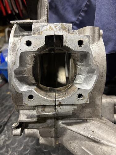

- SZ o gelassen auch nichts verbreitert etc.. lediglich am Auslass für die Rückwelle einen langen Kicker oben und unten hinzugefügt. Also Strömungsoptimiert.

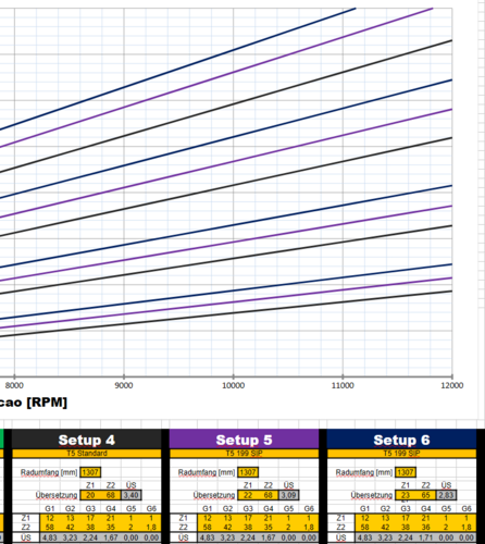

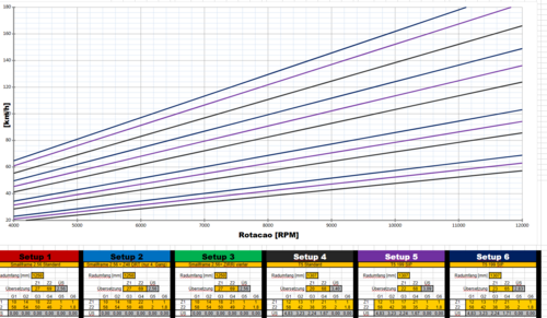

I would go to 22/68.... 23/65 with 4th short seems to be too much

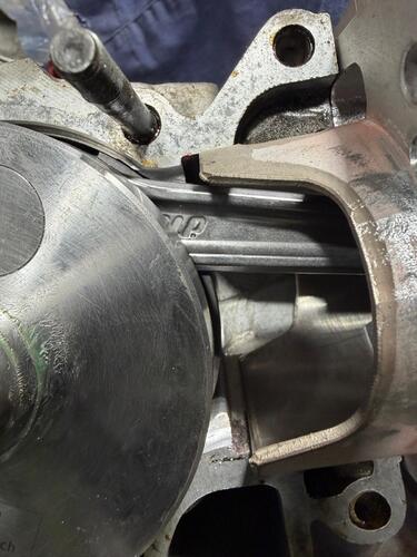

12 hours ago, Tyler Durden said:
Don't forget to make room for the connecting rod
no problem.
Am 9.3.2026 um 20:18 schrieb gommon:
You can go to 23DRT/68
yes, its the second option to me.

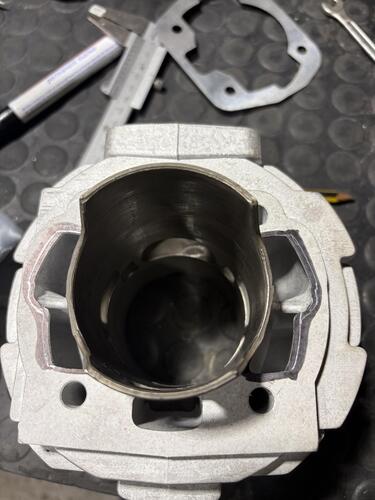

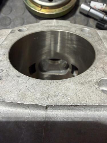

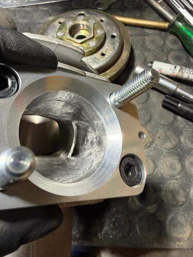

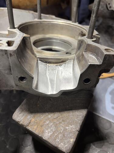

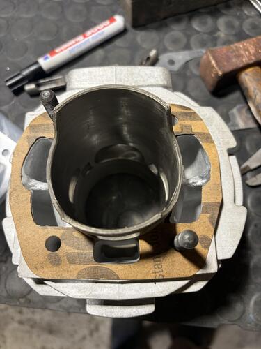

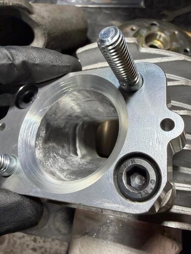

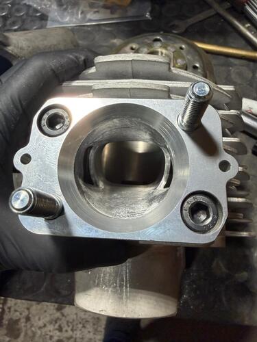

meanwhile... I'm waiting parts, i made some polishing details in the cylinder.
