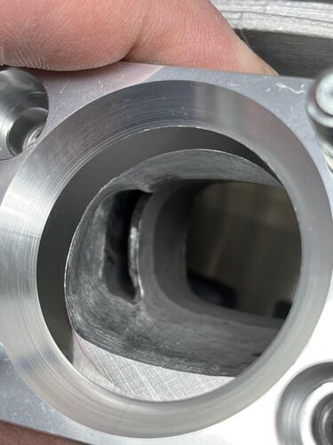

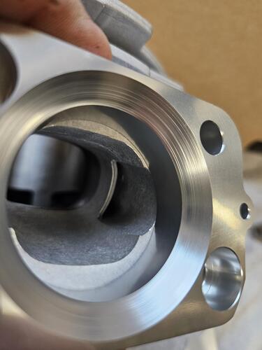

Am 15.11.2025 um 12:52 schrieb gigi83:
20251115_084825.jpg20251115_084829.jpg20251115_085535.jpg20251115_092032.jpg20251115_092036.jpg

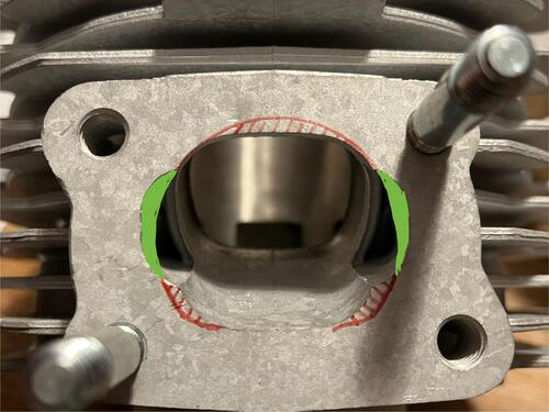

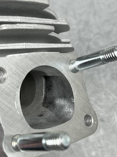

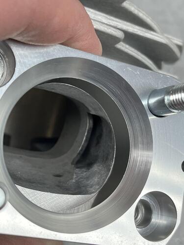

Hab mir das auch noch mal angeschaut als ich die Quetschfläche gemessen habe, ich denke für pnp wird die Kante sich nicht wirklich auswirken. Leicht anschrägen, ist mit Sicherheit kein Nachteil, ich würde aber darauf achten, dass man nicht in den Einstich des Vitonring durchbricht, lieber etwas mehr Wandungen stehen lassen.

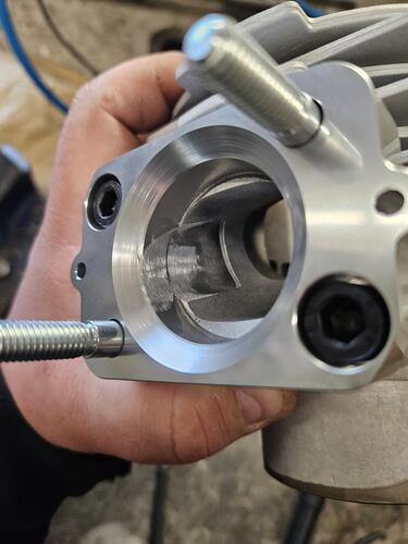

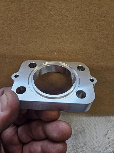

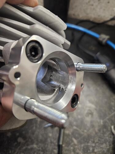

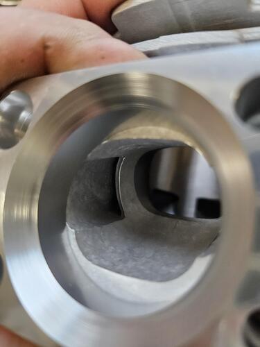

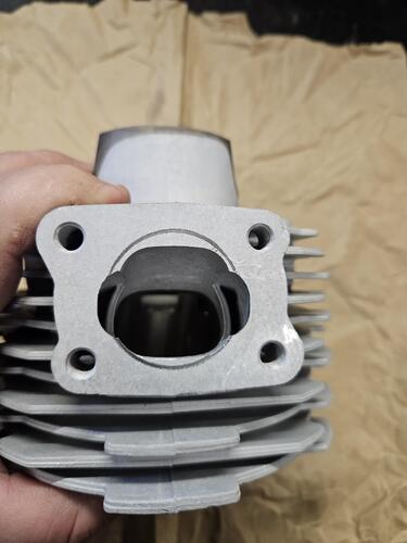

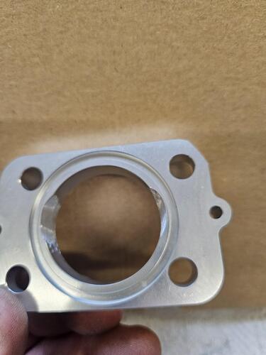

Hab mir noch eine Variante überlegt für Bastelwütige, aber eigentlich wollte ich nur das neu bestellte Aluminiumzulegematerial am Laser testen wheeeha
Und hab die Taschen der Nebenauslässe im hinteren Bereich aufgelasert.
Vielleicht könnte jemand der den anderen Flansch der zusätzlich erhältlich ist innen messen ob da der Durchmesser identisch zu dem mitgelieferten Flansch ist.

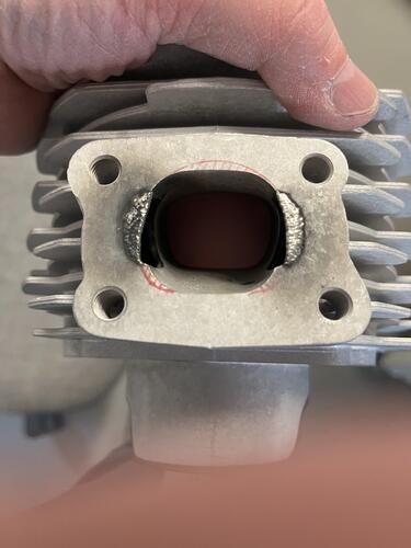

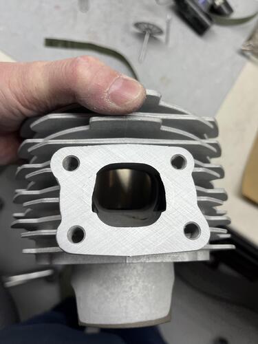

Hier mal meine Bastelwütige Idee in Bilder.
Anzeichnung
Idee was aufgeschweißt wird.
Aufgeschweißt
Geplante Dichtfläche
Ergebnis rechts und links
Abrisskante unten habe ich bewusst mal stehen lassen…
Wünsche allen ein schönes Osterfest.
Bearbeitet von vespa-joe

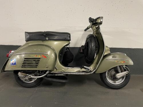

Gibt natürlich auch was was nicht so schön ist .. der Schneepflug!
Das sieht jetzt vielleicht harmlos aus .. geht aber beim Fahren überhaupt nicht! . Hab nen ziemlich weiches Fahrwerk und könnte den beim Fahren gnadenlos aufsetzen lassen. Hab ihn mal testweise an nem Mini Randstein mit Bremse treten touchieren lassen..
An 30kg Marschgepäck ist nicht zu denken..
Schade schade - der Auspuff harmoniert wirklich hervorragend mim 199er.
Naja, ich lass mir jetzt noch schnell nen Sip Road 2.0 raus für die Tour nächste Woche. Sonst hab ich nur noch nen schönen 1942er liegen, hab ich aber kein Bock drauf - Powerverlust ohne Ende und noch nen schöneren Motorlauf, nein Danke laugh
Den 3.0 lasse ich mir umbraten bei Zeiten - Top Auspuff auf dem Motor!
vor 4 Minuten schrieb Kelle:
Dann denk auch gleich an eine Hauptständerversatzplatte sonst wird das nichts!
Da hast Recht. Hab ich auf meiner 244er SilverSprint, ist genauso schön gebückt, mit Polini Box auch verbauen müssen. Nervt immer wenn man ins Leere tritt, gewöhnt man sich aber irgendwann dran laugh
Wieso baust du hinten nicht eine Stoßdämpferverlängerung ein, weil er dann nicht mehr so tief liegt der Roller?
Ja genau. So ist das perfekt - schau mal genau hin wie geil der Motor zum Rahmen und Hinterreifen hängt und wie satt der vorne in der Gabel liegt .. so fährt das auch inlove
Die Karren sind für Rentner und Hausfrauen gleichermaßen gebaut - schön hoch gleich einfach zu händeln. Warum fahren PXen am lausigsten aus der ganzen Vespapalette?! Richtig, weil hochstelzig ohne Ende..
Ich könnte jetzt hinten noch 10/15mm hoch ohne Probs - das reicht aber noch nicht. Fahre nie mit Gepäckträger sondern 20kg Seesack im Durchstieg, da liegt der noch mal brettiger on the Road.
Hatte auch erst gedacht das geht schon, die Resotüten hängen ja auch ziemlich tief. Dem ist aber nicht so - nen Freund ist vorhin mal auf dem Roller rumgesprungen und wenn er energischer gewesen wäre, hätte er mit dem Krümmer den Asphalt knutschen können.
Das Risiko selbst mit 10/15mm hinten, mal ab davon dass sich der Roller dann grottig fahren würde, da dann doch aufzusetzen .. den Bock fängst wahrscheinlich nicht wenn dir der Krümmer den Hinterreifen aushebelt..
Egal - ich lass den umbraten und komm dann noch in den Genuss den 2.0er Road zu fahren. Hab nämlich ehrlich gesagt noch nie nen Sip Road besessen.
Deshalb hab ich nicht damit gerechnet dass der 3.0er so gut mit dem Motor harmoniert, hatte gedacht ich muss mir eh nen Pott bauen lassen..
