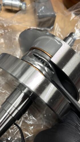

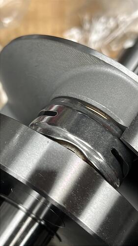

Update zu den neuen Kurbelwellen für den 199er.
Hab die neue Serie heute mal vermessen.
Hubzapfen ist um 0,3mm kürzer somit ist die Welle bzw. auch das Maß von der Anlage Fläche des Lagers auf der Kupplungsseite zur Aussenfläche der Limawange auch um das Maß kleiner.
Somit ist die Problematik dass der Außenring des NU 205 schmäler geschliffen werden muss Geschichte, zumindest bei der neuen Serie sollte sich das jetzt ausgehen.
Eingespart wurden die 0,3mm in dem jede Wange in der Breite an der Anlagefläche des Pleuel um 0,15mm schmäler ist, an der Limawange ist die Anlagefläche jetzt geschliffen und somit auch sehr gut Planparallel, zumindest bei der Welle die ich vermessen habe.
Der Freigang des Pleuel an der Innenfläche der Wangen ist auch mit der Verringerung um 0,15mm je Seite noch mehr als ausreichend thumbsup
Pleuelspiel beträgt wie bei der ersten Serie 0,55mm und Rundlauf ist absolut Top, sprich deutlich kleiner als 1/100.
Leider wurden bei der neuen Serie jetzt wieder die kleineren Anlaufscheiben verbaut, sehe ich aber bei der zu erwartenden Leistung bis ca. 25 Ps als unproblematisch an… trotzdem schade…
Für pnp eine Top Welle und für alle anderen Spielereien muss sie eh auseinander und kann dann nach belieben optimiert werden.
Für alle die jetzt mit der Welle der neuen Serie und dem T5 Exzenterzapfen den Umbau auf 62mm Hub vorhaben gibts leider ein bisschen Mehraufwand, der Exzenterzapfen passt zwar weiterhin von der Mittelsektion, sollte aber jetzt auf beiden Seiten um 0,15mm gekürzt werden. Die mutigen probierens ohne kürzen und spalten dann den Motor evtl. wieder früher wenn der überstehende Zapfen früher am nicht schmäler geschliffenen Außenring des NU 205 angeht. muah
Hier noch der Vergleich große/passende Anlaufscheiben der ersten Serie und der kleineren Anlaufscheiben der aktuellen Serie.

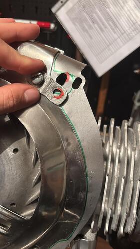

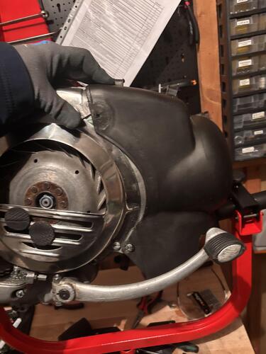

Für alle die Unsicher sind bezüglich der Zylinderabdeckung und der Lüfterradabdeckung, würde ich gerne meine Erfahrungen teilen wollen.
Also die Kunststoff-Zylinderabdeckung zu ziehen durch Erhitzung ist möglich, jedoch müsste man das an dem größten Spalt von über 2cm machen. Dies war für mich persönlich zu viel, da die Abdeckung sehr dünn werden würde.
Ich hab zur Lösung eine günstige Alternative vom SC geholt. (SC802CL)
Diese muss man zwar selber zurecht biegen, klappt aber mit etwas Geduld sehr gut.
Den Rest habe ich über die Zylinderabdeckung passend gezogen.
Zb auch den Fitting aus der Zyl. Abdeckung herausgeschmolzen und das Fitting an das Blech geschweißt. So kann man die Hutze an den Spacer schrauben. Ich denke mit Kaltmetall, anstatt zu Schweißen, funktioniert das auch.
Das obere Loch musste ich mit dem Dremel etwas erweitern. Auf dem Bild rot markiert. Da habe ich dann auch den Fitting hin gemacht. (Leider gerade kein Bild parat)
Nicht die schönste Lösung, jedoch funktioniert diese so sehr gut.
Das Loch (wo der Fitting drin war) unten im Bild zugemacht durch schmelzen & dann an der oben zu sehenden Stelle neu gebohrt bzw. gedremelt.

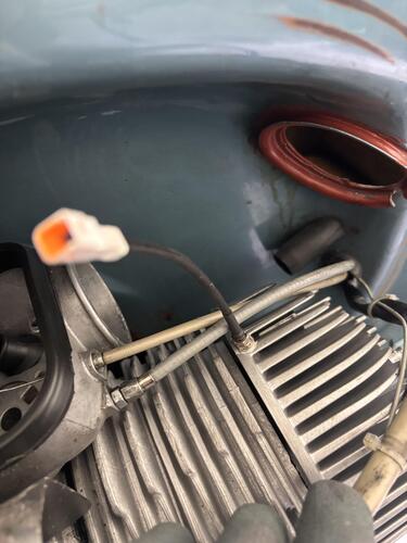

Ist eigentlich die Bohrung in dem 199er Sip Kopf für einen Temp.- Sensor?
Würde ja perfekt hineinpassen, vom Gewinde und der Länge…
