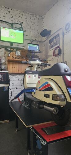

  • Wenn morgen die Temperaturen passen gehts am Prüfstand

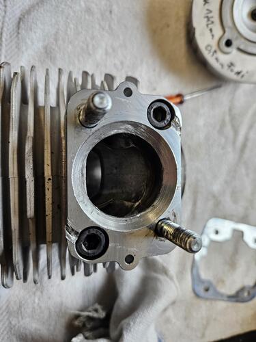

Heute vor der Schicht schnell die Fußdichtung von 0,5mm auf 0,2mm getauscht und hält sich konstant über 21PS wheeeha das ist als Basis eigentlich sehr gut.
Noch ein kleiner Nachtrag zum Auslassflansch, der Original T5 Auspuff-Flansch passt nicht optimal wie man unschwer an den Druckstellen erkennen kann
Und unten hat er auch noch mal richtig draufgelegt!
