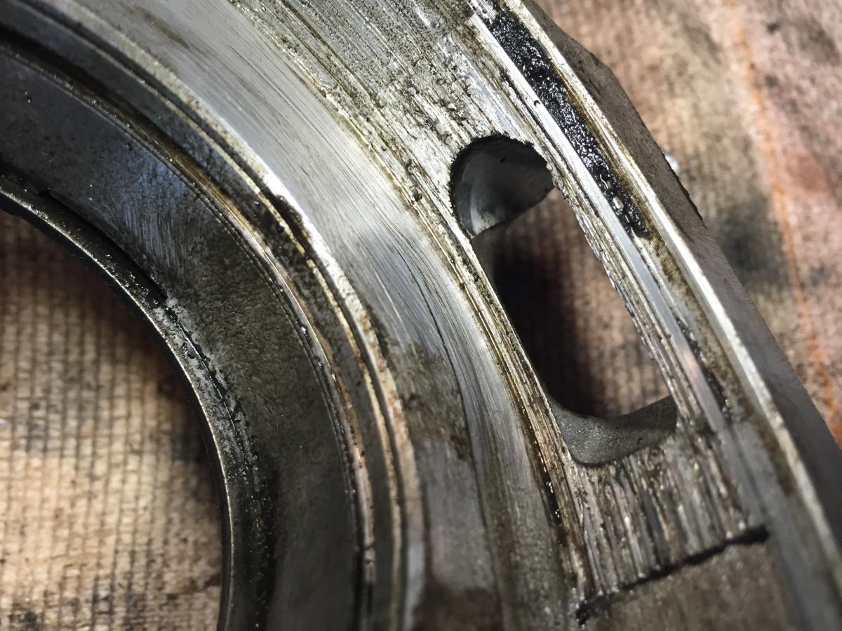

Ist die Kurbelwelle noch fahrbar?
Die DS Fläche am Gehäuse kann der Kobold ja richten und die KW auch aber wie sieht es mit der Wange der Kurbelwelle aus? ist die noch fahrbar und was ist mit der Verfärbung durch die Hitze?
post-53448-0-77958600-1449483100_thumb.jpost-53448-0-97225400-1449483122_thumb.j
Könnt Ihr mir helfen?
Bearbeitet von Fenorider
Solltest Du auf Rundlauf prüfen.
Wenn die Welle rund läuft, würde ich das dezent wieder hübsch machen und dann fahren.

ja, dachte das ich sie zum richten zum Kobold mitschicke. Was ist mit der Macke auf der Schwungscheibenseite?
Kann das Original sein?

wenn du schwein hast, dann schliff die welle nur weil das kulu lager augelutscht war. der gnom soll aber auch mal den lagerstiz nachmessen.
die ist egal, nein ist nicht original sofern mir das gleiche meinen . ich meine 2. bild, hintere wange auf 1 uhr am rand
