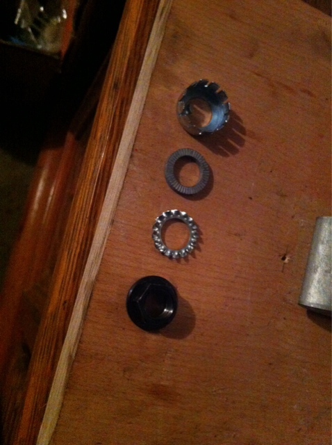

Die neue kupplungsmutter mit sicherung wird die in der reihenfolge eingebaut ? Bin mit der gezackten mutter unsicher wohin?post-44461-13959537693526_thumb.jpg

Entweder oder... Wenn du die schwarze Mutter nehmen willst, legst die gewellte(zacken) Scheibe unter... Ich nimm immer etwas loctite. Oder willst du den Korb nutzen denn brauchst du eine kronenmutter
Und was ist mit dieser Nordlock oder wie heißt scheibe?
ich täte entweder diese und lack oder nur lack nehmen. Obacht, der lack soll nur auf dem Gewinde landen, sonst kotzt du später im Kreis, weil die Kupplung nicht abzuziehen ist.
Bearbeitet von Mr.Schmidt
Der Korb ist hinfällig... Die Zacken werden (wenn vorhanden) in die freiräume der kronenmutter geschlagen.
aha ok.
also nordlock scheiben und mit Mutter festziehen fertig.
danke jungs

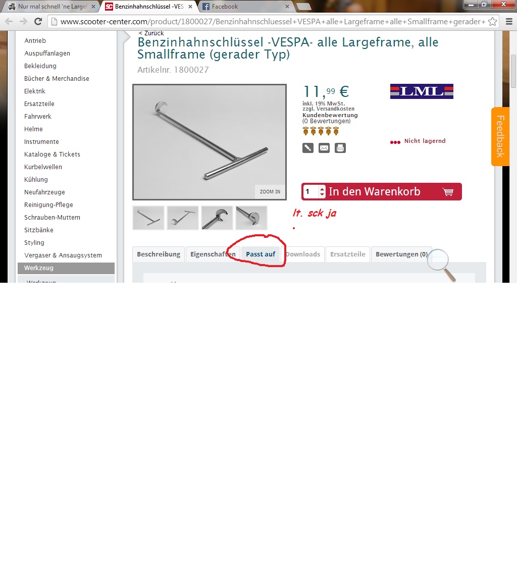

wenn die schlüsselweite identisch ist - wird´s wohl hinhauen. da er aber z.zt eh nicht lieferbar ist, würde ich auf  den buzetti zurückgreifen, der kostet zwar 7 euro mehr, aber ich könnte mir vorstellen, das die montage wegen dem kleinen knick einfacher von statten geht.
wäre der hier: klick
