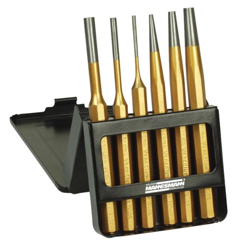

ich würde aber zuerst mir dem schraubstock anfangen und dann mit hammer und  sowas
http://ecx.images-amazon.com/images/I/51La61ad8mL.jpg hier, dem ganzen den rest geben.achtung : in manchen sets sind viel zu lange nieten drinne
In den CIF Paketen sind 18mm Nieten drin, die Patschio Dinger sind ~ 17 mm lang.
Zu lange Nieten kann man gut absaegen und trotzdem verwenden.
Super ,Chef. :thumbsup:Aber ich hatte gehofft nix zum schlagen,sondern zum pressen oder ähnliches.Aber egal.
mit einer presse gehts auch, aber ich empfehle zummindest zum schluss die nietköpfe flach zu schlagen. spezialwerkzeug gibt es dafür soweit ich weiß nicht - ich meine selbst im orig. piaggio rep.buch steht es so in der art drinne.
es ist wirklich keine kunst und dauert ( also jetzt nur das vernieten mit federn etc. einsetzen ) keine 10 minuten - beim ersten mal vielleicht 20 - also keine panik und einfach beigehen.
