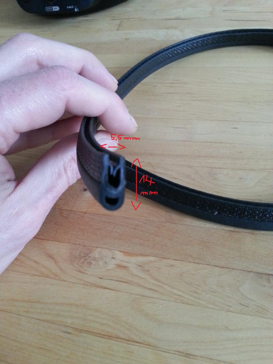

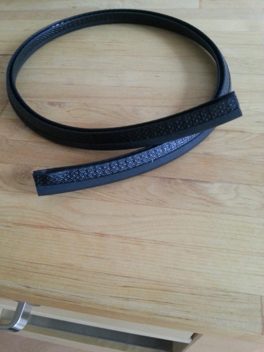

moin,
bei unserem hallenumzug ist mir der kantenschutz für meine plastiksitzbank abhanden gekommen.
evtl hat ja jemand von euch nen plan wo ich jenen bekomme:
post-36222-0-69418700-1361265984_thumb.j
post-36222-0-59609500-1361266029_thumb.j
bitte/danke...
Gut und günstig: Sattlerei Rapp ansonsten Staufenbiel Berlin
