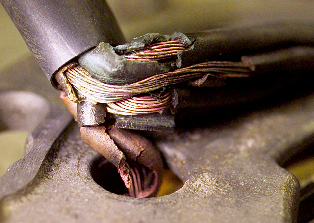

  1. Moinsen, kleines Update. Zuerst einmal: Er läuft wieder. Wie von einigen vermutet war es ein elektrisches Problem. Ich hatte im letzten Jahr einen neuen Pickup eingebaut und dabei auch gleich die vorsorglich mitbestellte Zündung. Problem war ein Bruch der Drähte in der Masseleitung - die Isolierung war heile. Da komm' mal einer drauf Die "alte" Zündung drauf und ab dafür. Diesmal habe ich die Masseleitung aber noch schwingungssicher befestigt. Noch den Vergaser sauber einstellen und dann ist er fit für den Bockhorner Oldtimermarkt Ich suche jetzt noch eine Bremstrommel 20mm, aber der Rest bleibt so. Vielen Dank an alle.

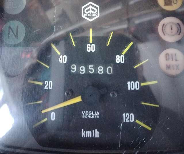

  5. Hallo zusammen, nach langer Zeit bin ich mal wieder hier im Forum unterwegs. Zuletzt hatte ich nach meinem Unfall 2020 ein paar Fragen gestellt. Seitdem lief der Brummer problemlos. Ich bin seit 2009 Frühling bis Herbst fast täglich damit zur Arbeit gefahren und hatte so über den Monat ca. 1000km angesammelt. Mitte Oktober hat der Roller dann das vorzeitige Saisonende eingeläutet. Er lief überhaupt nicht mehr sauber. Ging im Stand aus, drehte nicht hoch oder ruckelte bei niedriger Drehzahl, hatte Zündaussetzer oder sprang tw. auch nur nach 10 Minuten Pause wieder an. Das fand ich sehr ärgerlich, weil ich ihn kurz vor den 100000 km auf dem Tacho hatte. Mit den Tacho Ausfallzeiten durch defekte Wellen hat er aber schon lange mehr als 100k runter Jetzt will ich ihn technisch wieder flott machen. Ab Februar bin ich im Ruhestand, dann ist es ein reiner Freizeit Roller. Ich habe auch nichts Großes an Veränderungen vor. Der soll so bleiben, wie er ist, nur halt wieder zuververlässig laufen. Letztes Jahr dann zwei Sachen: Ich hatte im April einen neuen Pickup und eine neue Zündung verbaut, weil er nicht mehr über 4000 RPM drehte. Problem gelöst. Die Schraube der Lüfterhaube fiel raus - warum auch immer - und hat den Ölschlauch vom Vergaserstutzen geschoben. Schlauch wieder drauf, neue Schraube rein und eine Tankfüllung Gemisch gefahren. Lief klaglos. Wie alt die Spuren im Zylinder sind kann ich nicht sagen. Eine ziemlich Tiefe ist dabei und die anderen sind mit dem Fingernagel spürbar. Auf dem Bild sind ein paar Krümel - das sind keine Macken in der Laufbahn Wie gesagt, ich will ihn einfach wieder zum Laufen bringen. Keine große Revision, auch wenn die KW-Lager mit Sicherheit nicht mehr sooo gut sind - der Öldunst an der Getriebentlüftung ist nicht so schlimm. Zieht auch nicht merklich Öl und der Motor ist dicht. Ich scheue mich nicht, den Motor zu zerlegen, aber das muss nicht jetzt gleich sein (meine Frau kriegt 'nen Föhn ). Elektrisch bekomme ich das in den Griff. Die Leitungen der Zündungsgrundplatte hatte ich 2014 ja schon einmal erneuert. Da ging ja gar nichts mehr Meine Frage ist jetzt: Neue Zylinder/Kolben Kombi würde ich ad-hoc spendieren - kein Racing oder mehr Leistung. Originalzustand ist der Brummer eh' nicht mehr und bei der zu erwartenden Laufleistung für uns Rentner reicht gut und günstig plug&play Bei den üblichen Verdächtigen finde ich beispielsweise dieses Angebot. Taugen die denn etwas? Wer bis hierher durchgehalten hat - danke für die Auifmerksamkeit Ich freue mich über alle Antworten. Grüße Micha

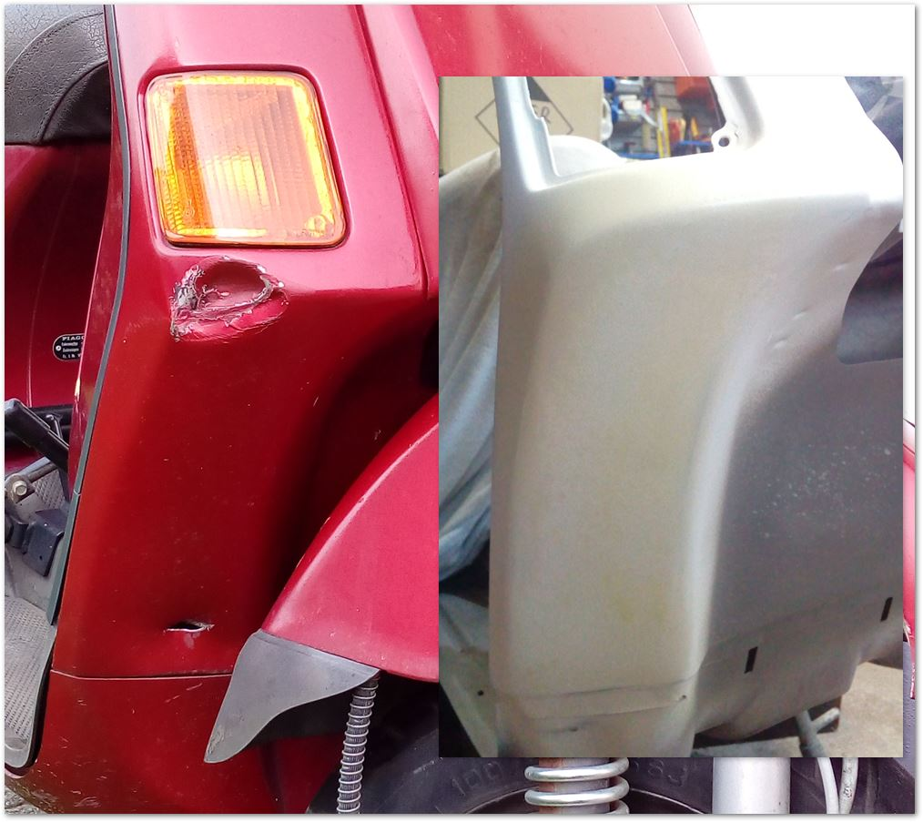

  10. @doktor motor: Danke für die Antwort. Ich habe mich schon für eine Reparatur entschieden. Am Ende ist der "Verzug" ja unter 1% - wer weiß, ob das nicht schon immer so war. Das Handschuhfach ist nicht beschädigt und das Abdeckprofil gibt es inzwischen als Nachbau bei SIP in Aluminium. Vor den Dellen habe ich keine Angst. Mit Geduld und Spucke kriege ich die wieder raus. An dieser Stelle ein Danke an @Rita - ich habe ein komplettes, aufgearbeitetes Lenkrohr und einen Kotflügel gefunden. Weitere Teile habe ich gestern bestellt. Ich habe den Lenker schon mal runter und übernächste Woche habe ich Urlaub, dann geht's los. Mit Glück ist dann auch der Versicherungskram erledigt
  11. Sodelle - gerade mal ein paar Messversuche unternommen ohne viel abzuschrauben. Bißchen schief ist das Ganze schon, aber ich habe keine Ahnung, ob das vorher überhaupt anders war. Erstmal habe ich ein Lineal an die hinteren Bolzen des Tanks angelegt, um mir eine Bezugsebene zu schaffen. Damit ich eine gerade Linie zum Lenkkopf habe ist der Nullpunkt 100mm rausgezogen Dann zum Lenkrohrhalter (heißt der so?) gemessen: Links 765mm - Rechts 757mm Zweite Messung von der Ecke des Beinschilds über der unteren Verkleidung bis zum Ende Trittblech: Links 583mm - Rechts 579mm Die Schweißnähte unten am Lenkrohr sind OK Wie gesagt, ich habe keine Ahnung, ob das 'normal' ist oder noch fahrbar ist. Nach dem Knall habe ich aber schlimmeres erwartet. Danke im Voraus für Eure Meinungen Ach so - wenn das den Rahmen hier im Topic sprengt, kann das Thema gerne in einen separaten Thread verschoben werden.
  12. Danke für das Angebot. Ich mache die Tage mal ein paar Skizzen oder Fotos - wenn ich mir das Elend wieder ansehen mag...
  13. Hallo Ihr Lieben, vorgestern hat mir ein Linksabbieger auf 'ner Kreuzung die Vorfahrt genommen. Ich war zum Glück nicht schnell, bin seitlich an der Karre aufgeschlagen und dann faktisch nur noch umgekippt. Neben der krummen Gabel sind rechts zwei Beulen im Beinschild. Heute kommt der Gutachter um die Schadenhöhe festzustellen - wird aber wohl auf Totalschaden rauslaufen. Der gute Mann ist auch auf Motorradschäden spezialisiert - schau'n wir mal... Ich möchte die Cosa auf jeden Fall wieder fertig machen. Kann mir einer freundlicherweise mit ein paar Maßen aushelfen (oder vielleicht gibt es ja auch einen Thread dazu), um festzustellen, ob das Chassis verzogen ist? Danke

    Moinsen, Symptome kommen mir bekannt vor. Bei meiner waren es die Adern an der ZGP
