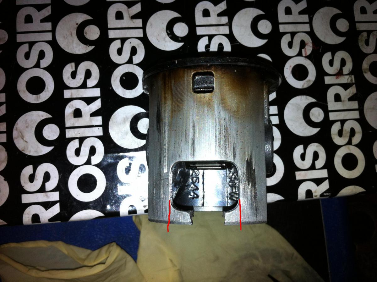

Servus,
hab hier so nen Patienten. Malossi 139 Zylinder sieht noch gut aus. der kolben hat allerdings nen ausbruch. denke das der motor so zusammen gesteckt wurde. Durchgezogen hat es da nichts arges ...
man erkennt sonst keine heftigen Spuren.
Die frage ist jetzt neuer kolben oder an den roten linien runterziehen und einbauen ?
Watt meint ihr ?
Danke euch :wacko:
Photo ?
