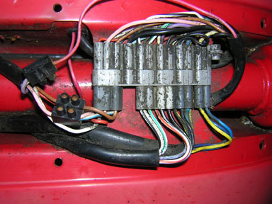

welcher stecker ist für die blinker zuständig am klemmbrett der px lusso?
bei 0°C im freien hab ich keinen bock da lange rumzusuchen, im sommer wärs kein thema...

der linke, wo schon ran rumgefrickelt wurde

Danke Motorhead!!!
Achtung, Trittbrettfahrer meint: Ich frag dann auch noch mal: Welche Klemme ist Dauer + zum Beispiel wenn man einen 12V-5V USB Adapter für eine Telefon oder Navi abgreifen möchte? :wacko:

gar keine
gar keine
vorausgesetzt der motor läuft und abblendlicht ist an.
Bearbeitet von joe_hi
Blödsinn geschrieben, ist doch mit Batterie.

kann denn jemand alle anschlüsse am klemmbrett benennen?
6 ist also der blinkerstecker?

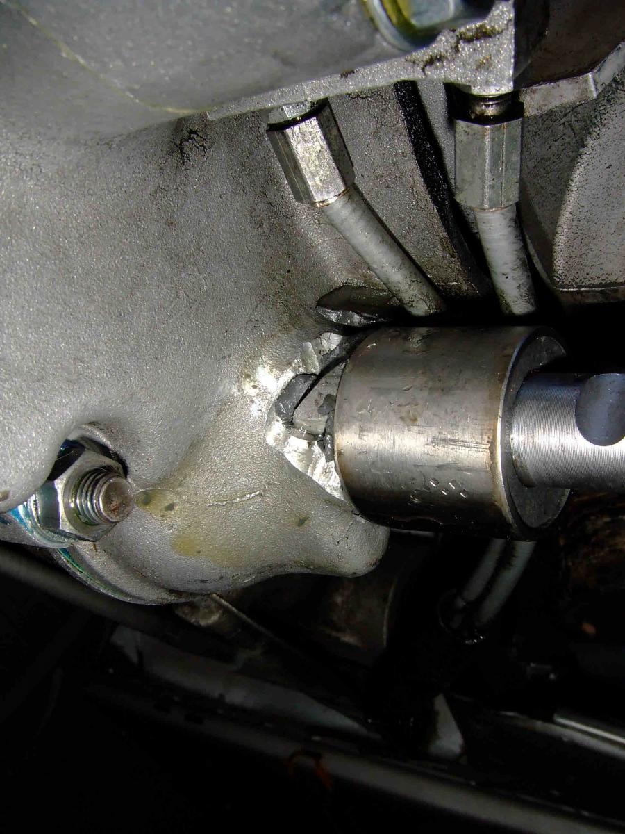

Hi,
hab vorhin mal den Limaseitigen Simmerring entfernt.
Hab keine Ahnung wie die Kerben da reinkommen.
Kann ich das ganze so fahren wenn ich die Kerben mit Schleifpapier bearbeite?

sieht so aus, als habe da mal jmd mim schraubendreher gehebelt um den alten Siri rauszubekommen
bau doch einfach mal nen neuenein, und schau was passiert...
ist ja schnell gewechselt ...
ich würde das so bedenkenlos fahren
:wacko:
Ich wuerde die Aussenseite des Simmerings, zumindest die Kerben mit Dichtmasse verschliessen. Es sieht so aus, als ob die Kerben ueber die ganze Anlageflaeche gehen. Nicht, dasses nachher aussen vorbeisickt....
