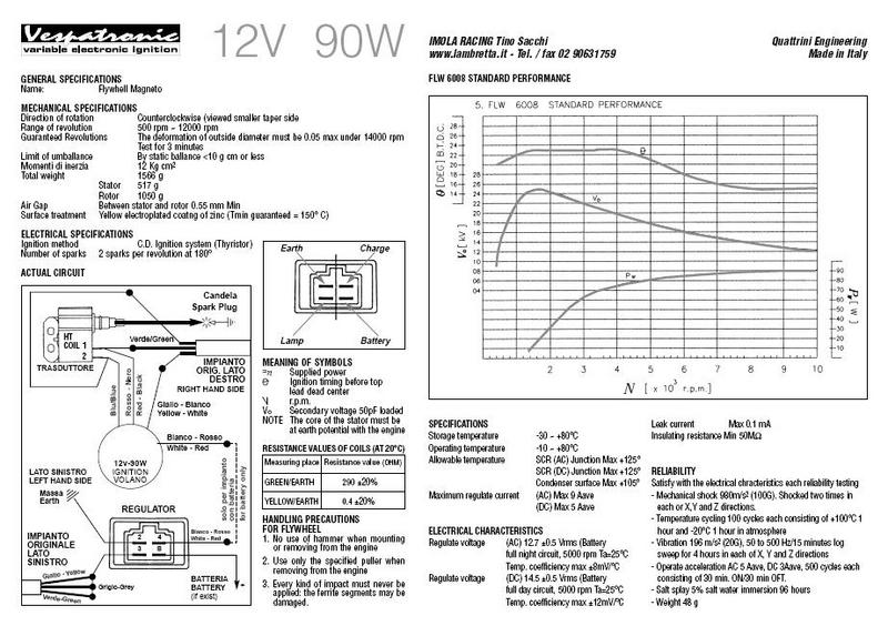

Versteh ich jetzt nicht ganz.
Das ist mal paste-copy:
der Verbrennungsschwerpunkt, das ist der Zeitpunkt bei dem 50% der eingesetzten Kraftstoffmasse verbrannt sind, liegt dann bei etwa 5° bis 8° KW nach OT. Das Kraftstoff-Luft-Gemisch muss daher schon vor dem OT gezündet werden.
Da die Verbrennungszeit des Kraftstoff-Luft-Gemisches jedoch unabhängig von der Drehzahl ca. 2 ms beträgt, muss der Zeitpunkt der Zündung mit zunehmender Motordrehzahl immer weiter vor dem OT liegen.
Das ist klar. Und je höher die Drehzahl desto mehr Grad Vorzündung (Bsp: Standgas 10 Grad/Vollgas 25 Grad) Ich kenn das Tatsächlich nicht andersrum.
( nachgelesen im kraftfahrzeugtechnik gesamtband westermann)
Warum macht es dann die Parmazündung (anscheinend) genau andersrum ???
versteh ich echt nicht. Widerspricht ein wenig der Physik. Der vorgezogene ZZ sollte ja propotional zur Drehgeschwindigkeit der KW ansteigen.
Vielen Dank wenn einer eine Antwort drauf weiß. Mit entsprechendem Beleg wo ich das mal nachlesen kann.
edith: Frage wurde schon gestellt
edith: aber nicht nur Parmakit, hier mal von Vtronic, von der Pkit gibt es leider wohl nicht so ein Blatt
post-29780-0-28494300-1321985173_thumb.j
Bearbeitet von Überflieger
Das ist Viertakterkrams, beim Zweitakter verhält es sich einfach dargestellt genau anders herum, weil die Gemischdarbietung im Zylinder bei steigender Drehzahl immer besser wird und demnach die Durchbrenngeschwindigkeit zunimmt.
Das macht Sinn.
Je Höher die Last desto später die Zündung Richtung OT.
Je Höher die Drehzahl desto Früher die Zündung.
Der Tatsächliche ZZ ergibt sich aus der Charakteristik des Motors.
Verdichtung, Ladung, usw...
Aber schon erstaunlich. Japansiche 2T Rennhobel stellen ja auch auf Frühzündung. Und die Drehen ja auch recht hoch.
Ist aber eine Erkärung. Danke.
Das hängt doch auch mit der Wärmeentwicklung zusammen.
Je mehr Vorzündung, desto heißer die Verbrennung, und je höher die Drehzahl, desto mehr Verbrennungen pro Zeit desto mehr Wärme für Kolben und Zylinder. Deshalb geht man mit steigender Drehzahl etwas später, auf Kosten von Leistung, damit man sich keinen Klemmer fährt. Unsere Hobel sind halt nicht so unempfindlich wie irgendwelche wassergekühlten Asien- 2-/4-Takter.
Also doch... Die Drücke werden zu Hoch und evtl. kommt der Motor in den Bereich der Glühzündung... deshalb Nachzündung um den Motor nicht zu überdrehen/zu Heiß werden zu lassen.
Ergo: Leitung rausnehmen, damit nicht Klemmt...
War auch der einzig logische Grund warum das Sinn macht weniger Vorzündung zu geben.
Denn so hoch kann die Ladung/Last gar nicht sein das, das Gemisch sich quasi schneller entzündet als der Kolben sich dreht.
Mehr Nachzündung durch höhere Last kann nicht so gravierend sein wie die Drehgeschwindigkeit und den dadurch vorverlegten Zündzeitpunkt.
Merci für die Information
Ihr vergesst bei eurer ZZP-Diskussion ein entscheidenden Aspekt - u.z. die Funktion der Quetschkante/-fläche! :wacko:
