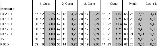

Moin!
Finde ich irgendwo mal alle PX Getriebe samt Zähnezahl etc. übersichtlich aufgelistet? Will mal meine Getriebe identifizieren und einzelne Gangräder zuordnen!
Danke!
Im aktuellen Scooter-Center-Hauptkatalog.

Moin!
Danke!
Hat mal irgendwann irgendjemand hier irgendwo gepostet, habsch mir damals sofort gespeichert...
post-36627-012930500 1314012611_thumb.jp
