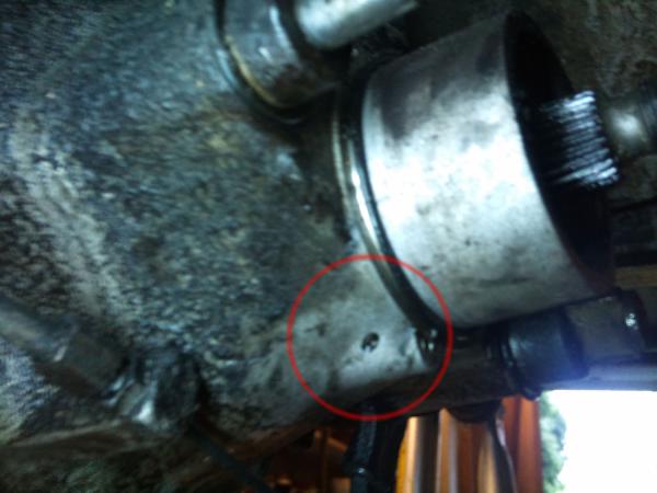

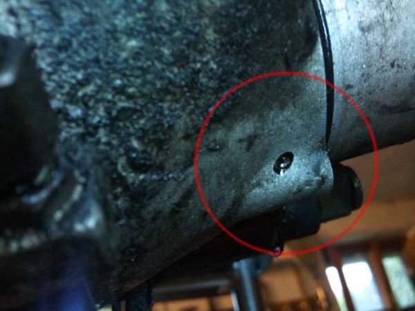

Kann mir mal einer sagen was das für ne Bohrung is und warum da ÖL rausläuft wenn man den Bock schief hält?!
ist ein 80er Lusso Block.
sollte da evtl. ne Madenschraube zum verschliessen rein?

also, das loch ist dafür da, dass das öl nicht in die bremstrommel läuft, wenn der innere siri kaputt ist, sondern direkt ins erdreich.
ich mache das immer zu, da gibts aber verschiedne meinungen zu
ich vermute mal, der siri dürfte bei dir kaputt sein.
