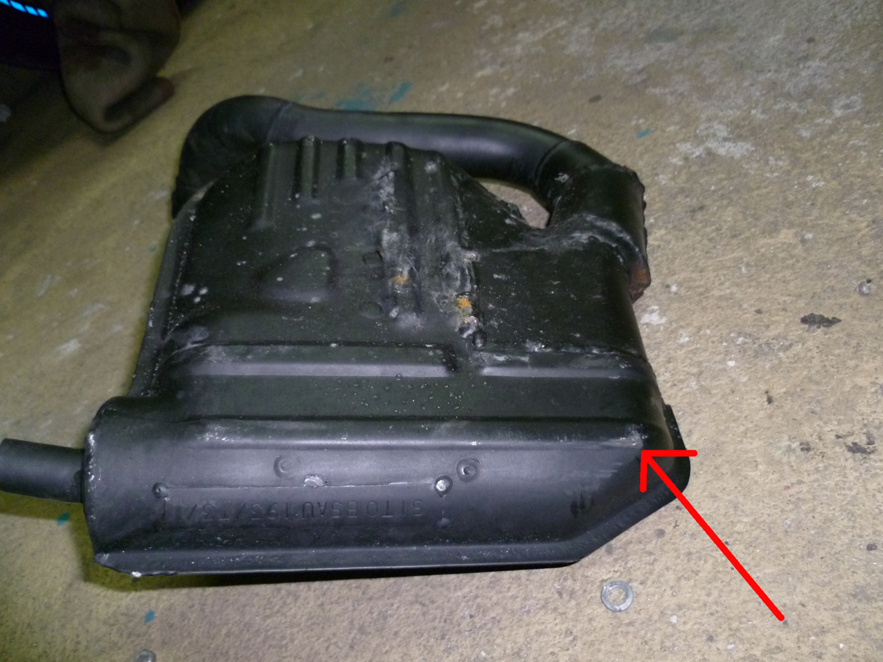

pepsi3 dose grad mal 100km gefahren
keine kampflinie oder kurveninfight
und gar nur alleine unterwegs
prompt wieder aufgesessen in der stadt
:wacko: schito klumpat.
und zwar sitzt man da auf:
und wers vergessen hat, deswegen sitzt man leider auf:
oben t5 echt unten billig schito nachbau
das ding hängt zuweit rechts
null mitgedacht die spagettis
wegdamit. viel zu gefährlich.
in kampflinie streift ja sogar der t5 :wacko::laugh:

Einfach mal neue Löcher in die Auspufflaschen machen!
So kann man den Auspuff (egal ob Sito oder T5) gut 1,5 bis 2cm höher setzen.
Da setzt dann nichts mehr auf!
Edit: ...ist aber nur was für fleißige Leute. Mußt dann nämlich den Krümmer passgenau neu anschweißen. :wacko:

oder man kauft sich endlich eine Stoßdämpferverlängerung für hinten, seit ich die Karre von meinen Bruder höhergelegt habe ist erselbst mit dem PEP1.0 nicht mehr aufgesehsen und ich mit meinem sowieso nicht, bei mir streift zuerst der Seitenständer und nicht der Auspuff.
Das ist das einzige Geheimnis nur will das keiner hören, Sicherheit vor Optik :wacko:
Das ist das einzige Geheimnis nur will das keiner hören, Sicherheit vor Optik :laugh:
Ja sicher! Und Freakmopped soll sich dann am Besten gleich 12-Zöller montieren. Da braucht er dann nix mehr Dämpferverlängerung!
Ach ja, ebenfalls :wacko:
Also ich hab nen PEP1.0 drauf mit Stoßdämpferverlängerung und bei mir (120kg) ist der Auspuff noch NIE aufgesessen. :wacko:
Eher bekommt das Bodenblech Straßenkontakt bei Navigator Bereifung!
