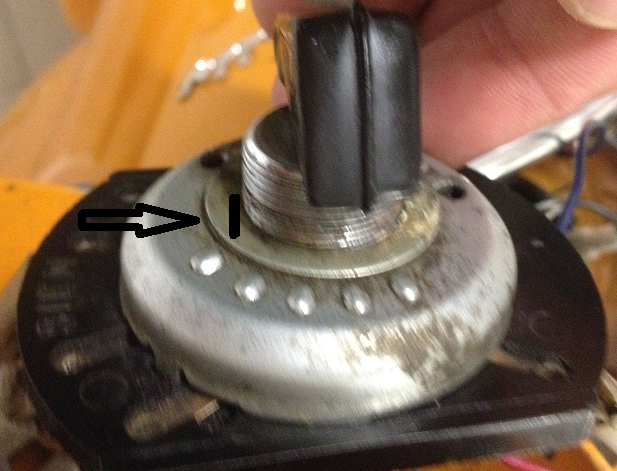

Am 23.4.2025 um 23:35 schrieb Torto:
Welches Zündschloss passt in diesen Lenker und wo bekomme ich eins?
Für die üblichen Verdächtigen ist die Bohrung zu klein.
Also die Konstruktion ist schon ganz was besonderes.
Zuerst könnte man glauben, das man das Schloss von unten in die Mutter dreht und die Mutter oben in der sechseckigen Ausnehmung gehalten wird. Aber wozu ist dann das kleine Loch, das ja das Schloss fixieren soll, wenn man die Mutter festzieht…..?
Vom Durchmesser könnte ev. das Schloss der 160/160 GS passen.
Oder man lässt das Schloss weg und klebt ein Piaggio Sechseck über das - ohnehin schon passend gestaltete - Loch. :whistling:
Das Schloss hat einen kleinen Bolzen am oberen Gehäuse, das Gewinde des Schlosses wird von oben durchgeschoben und im Lenker mit einer Mutter fixiert. Der Bolzen verhindert dann ein Verdrehen des Schlosses.
durch die Art der Bohrung kann dies schon original sein, mein 180er Lenket sieht auch so aus.
vor 2 Minuten schrieb Howill99:
…ich glaub nicht, dass das Gewinde des Schlosses von oben durchgeschoben wird….:rotwerd:
Sorry, andersrum natürlich, :wallbash:
Shame on me,;-)
Habe nur das eine Bild, der Bolzen ist leider auf der anderen Seite vom Bild (daher schwarz eingezeichnet per Hand), die Beilagscheiben sind in dem Bereich auch gelocht
Bearbeitet von Howill99
Das im Wiki abgebildete Zündschloss hab ich noch da und hat nur drei Schlüssel Stellungen.
@Howill99 Hast du eigentlich jemals rausgefunden wofür das weisse Kabel ist, das zum Zündschloss geht? Was wird damit versorgt?
Welchen Durchmesser hat das gs 160 schloss denn am gewinde?
wenns unter 19mm sind sollte es tatsächlich passen.
vor 20 Stunden schrieb ptuser:
Sollte eigentlich in den Gleichrichterkasten gehen, auch lt. Schaltplan.
Am 25.4.2025 um 21:51 schrieb Torto:
Egal, ob von der GS/1 - 4, T4, oder dieses der 180er Super Sport und wohl auch in der Rally verbaut, haben alle den gleichen Aussendurchmesser, welcher bei ca. 20,3mm an Gewinde liegt.
Was ich bemerkenswert finde ist, dass dieses Zündschloss, welches ich noch da hatte, eine SIEM und eine GRABOR Beschriftung vorweist.
Hat das hier jemand auch so?

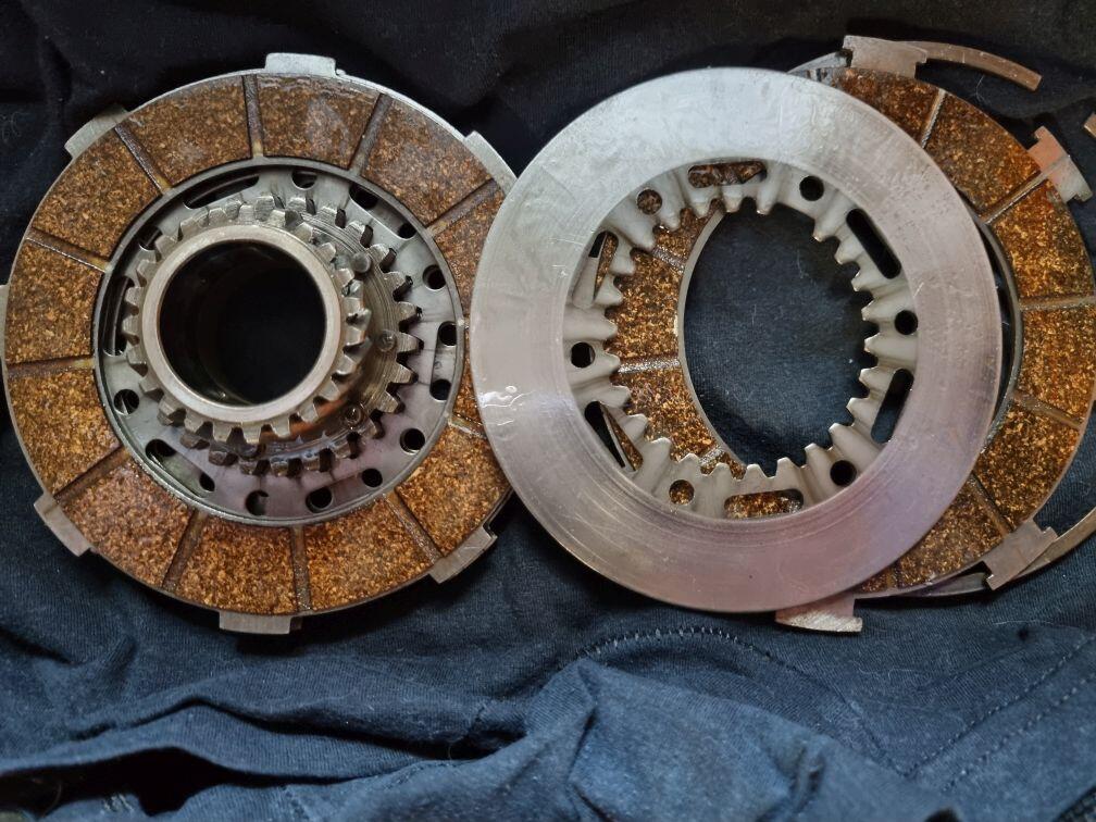

Ich habe hier die Kupplung eines Rally 200 Motors mit 2800 km. Die Laschen sind nicht verbogen und die Belagscheiben haben eine Dicke von 2,9 mm. Durch eine lange Standzeit waren die Belagscheiben mit den Stahlscheiben ein wenig verklebt, ließen sich aber leicht wieder trennen. Kann man das wieder zusammenbauen und fahren (nur mehr wenige Bewegungsfahrten pro Jahr), oder sind die Belagscheiben zu alt und müssen neu?
Bearbeitet von salami
Ich würde damit fahren, die neuen Kupplungen sind nicht besser als die Originale, eher schlechter.
Ich würde damit dann fahren, wenn die Korkscheiben noch nicht abgenutzt sind und wenig Laufleistung abbekommen haben. Falls die Kupplung wie der Motor auch nur 2.800 km hat, ist das ein Witz und gar nichts, außer du hättest die Kupplung 2.800 km ständig schleifen lassen oder immer mal wieder einen Burn out gemacht.
Nach den Fotos kann ich den Zustand nur schwer beurteilen, aber scheint nicht dramatisch zu sein, bis auf die eventuellen Abnutzungen (?) bei der Korkscheibe links im Bild auf 12, 13, 14 Uhr, was aber auch täuschen kann.
Ansonsten würde ich aufgrund der langen Standzeit auf jeden Fall (!) das Getriebeöl erneuern und die wenigen Bewegungsfahrten pro Jahr auch u. a. deshalb machen, damit immer mal wieder die Kupplung arbeiten muss und das Getriebeöl entsprechend verteilt wird, damit die Kupplungsbeläge nicht verkleben, so wie es bei dir nach der langen Standzeit der Fall war.
Willst du ganz sicher gehen, was spricht dagegen, für wirklich kleines Geld die Korkscheiben gegen neue Surflex-Korkscheiben zu ersetzen? Die kosten um läppische 20 Euro bei den einschlägigen Händlern.
Bearbeitet von Dirk Diggler
Die "Flecken" bei der linken Scheibe sind irgendwelche (Öl?) Reflexionen. Das Getriebeöl sah sogar noch ziemlich gut aus und roch auch noch nach Öl. Bei LF und Korkkupplungen bin ich leider schon seit ein paar Jahren nicht mehr auf dem letzten Stand, deshalb die Frage, ob die nach so langer Zeit noch funktionieren. Die sonstigen Verschleißteile, wie zB Schaltkreuz, sehen auch neuwertig aus und werden selbstverständlich weiter verwendet.
Ich wüsste nicht, was bei Korkscheiben, die lange Zeit nicht in Benutzung waren, verschleißen oder zu sonst was führen sollte, dass man diese nicht mehr benutzen könnte.
Verbauen, neues Getriebeöl dran (wenn man darüber hinaus der Philosophie folgen will, dann zusätzlich die Korkscheiben einige Stunden in Getriebeöl baden) und dann ab dafür.
Da würde ich mir nicht den Hauch eines Kopfes machen.
