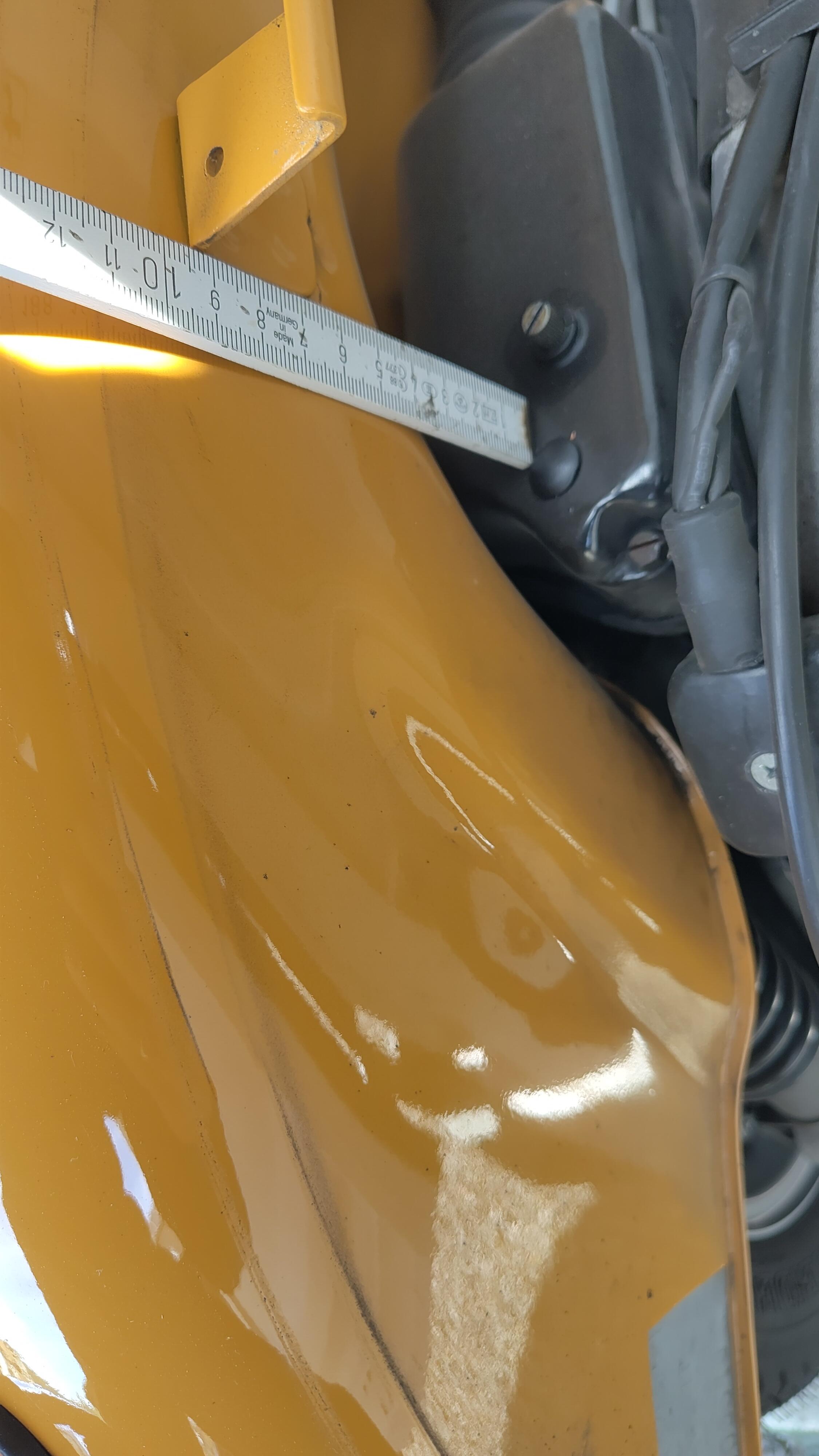

Kemal M.
  1. Hier fummeln gerade schon 6 Hände an einer chromgelben Rally herum. Da mein Händepaar dabei nicht benötigt wird, hab ich mir einen Zollstock gegriffen, um mich an deinem Messwettbewerb zu beteiligen: Die Abweichungen sind markant. Stimmt was ganz allgemein mit deiner Rahmengeometrie nicht?
  2. Um dieser Aussage etwas mehr empirisches Gewicht zu geben: Bei mir sind beide Werte genauso. Verbaut ist der phosphatierte Dämpfer von CIF.
  3. Manch einer hier würde nun sicher fordern, das Chinablau freizulegen... A.
