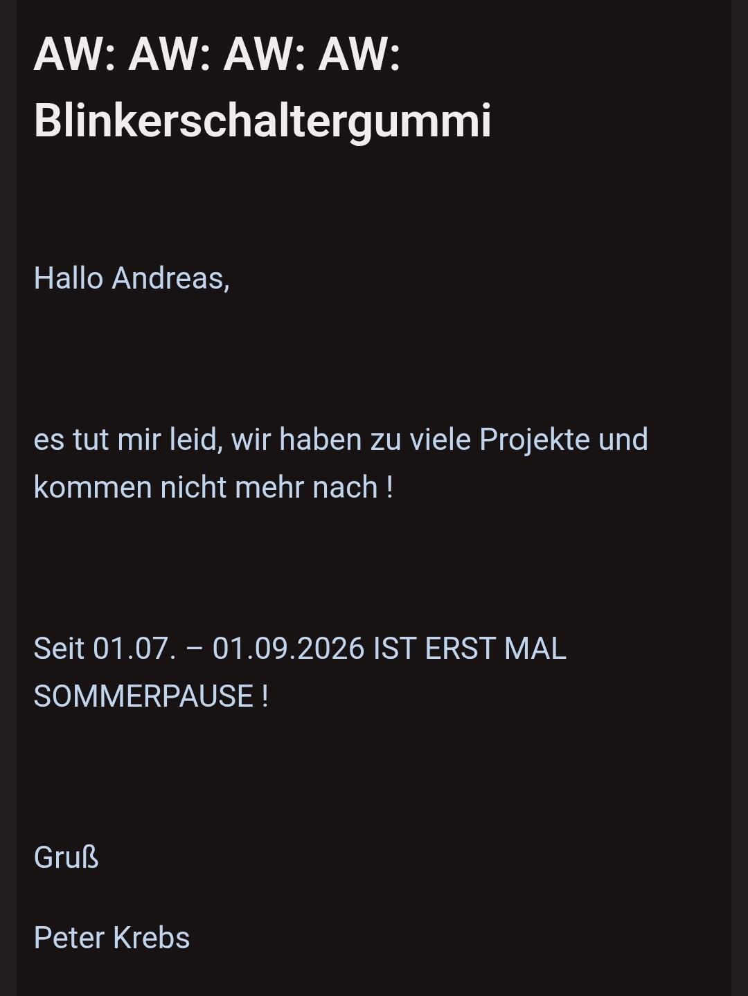

  1. Hallo, Ich habe heute die folgende Rückantwort erhalten. Also gibt es erst einmal keine grauen Blinkerschaltergummi. Grüße
  2. noch einmal zum Thema Gummi für den Blinkerschalter in grau: ich bin mit VespTec im Gespräch über einen 3D Druck mit grauem TPU. Er müsste aber eine ganze neue Rolle des Materials besorgen. Für ein einziges Bauteil macht es keinen Sinn. Wenn noch weitere von euch an einem grauen Gummi interessiert wären, könnte man eine Sammelbestellung machen. Derzeit habe ich noch keinen Preis erhalten. Schätze zwischen 10 und 15euro pro Teil.

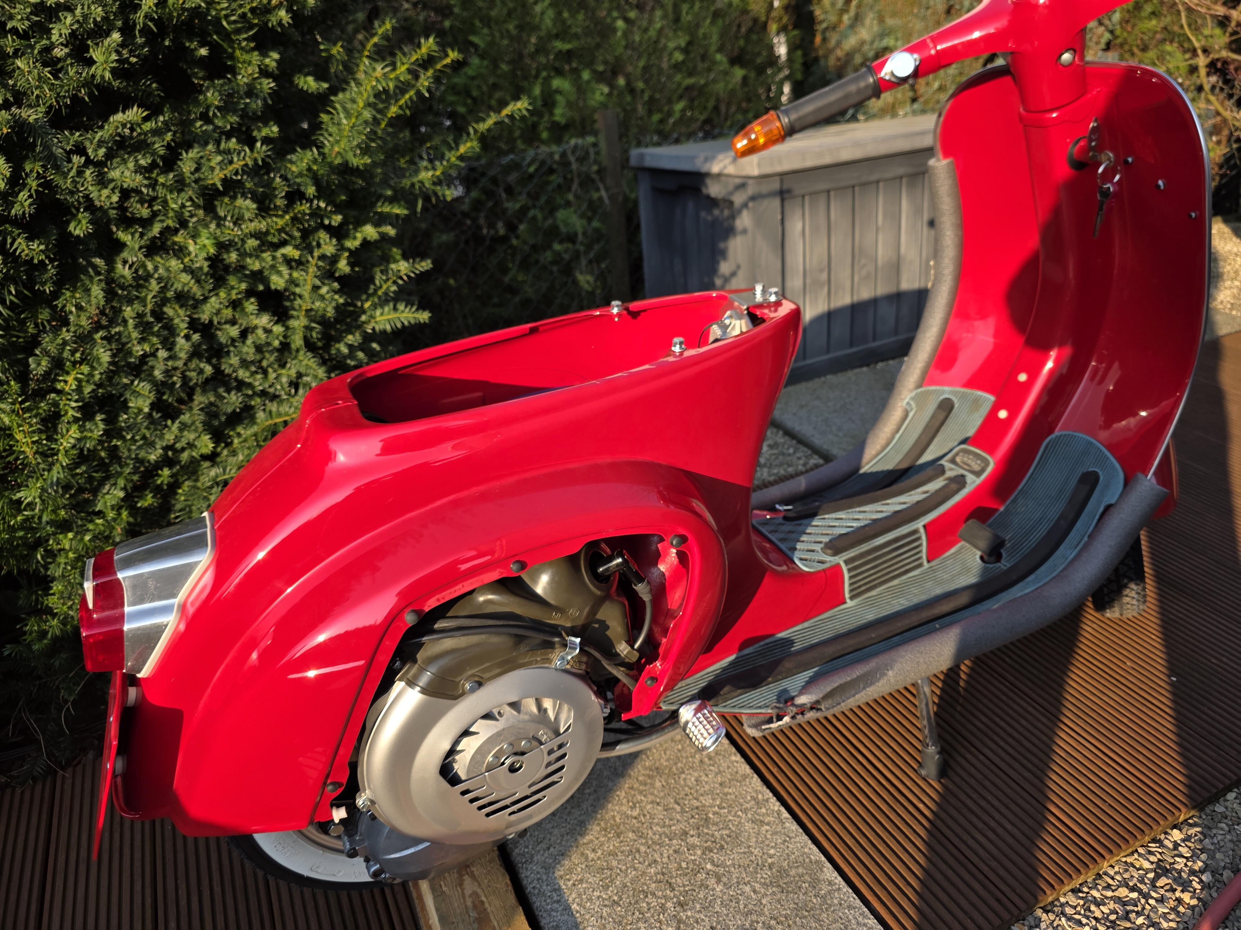

  4. Es geht weiter im neuen Jahr. Als die Sonne kurz heraus kam, habe ich den Motor eingebaut.

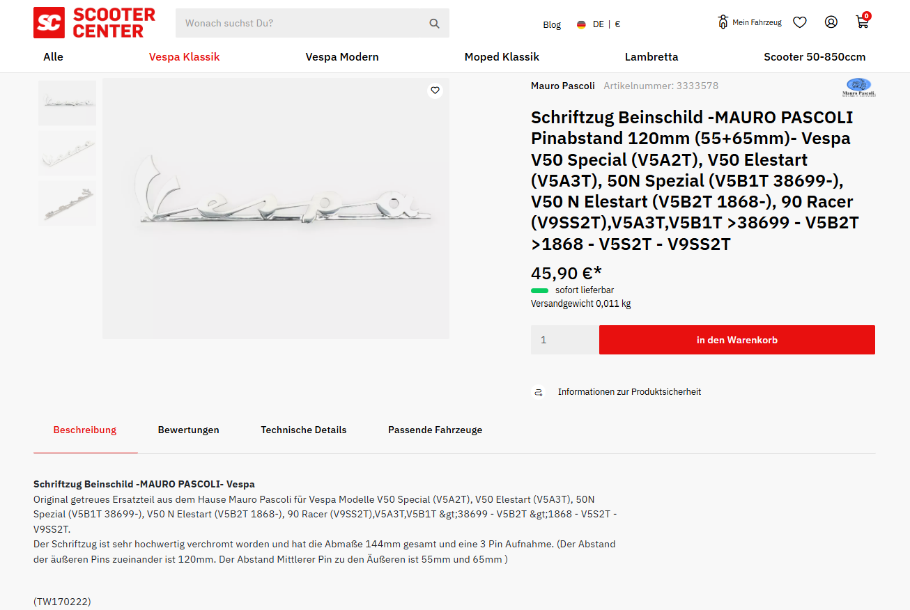

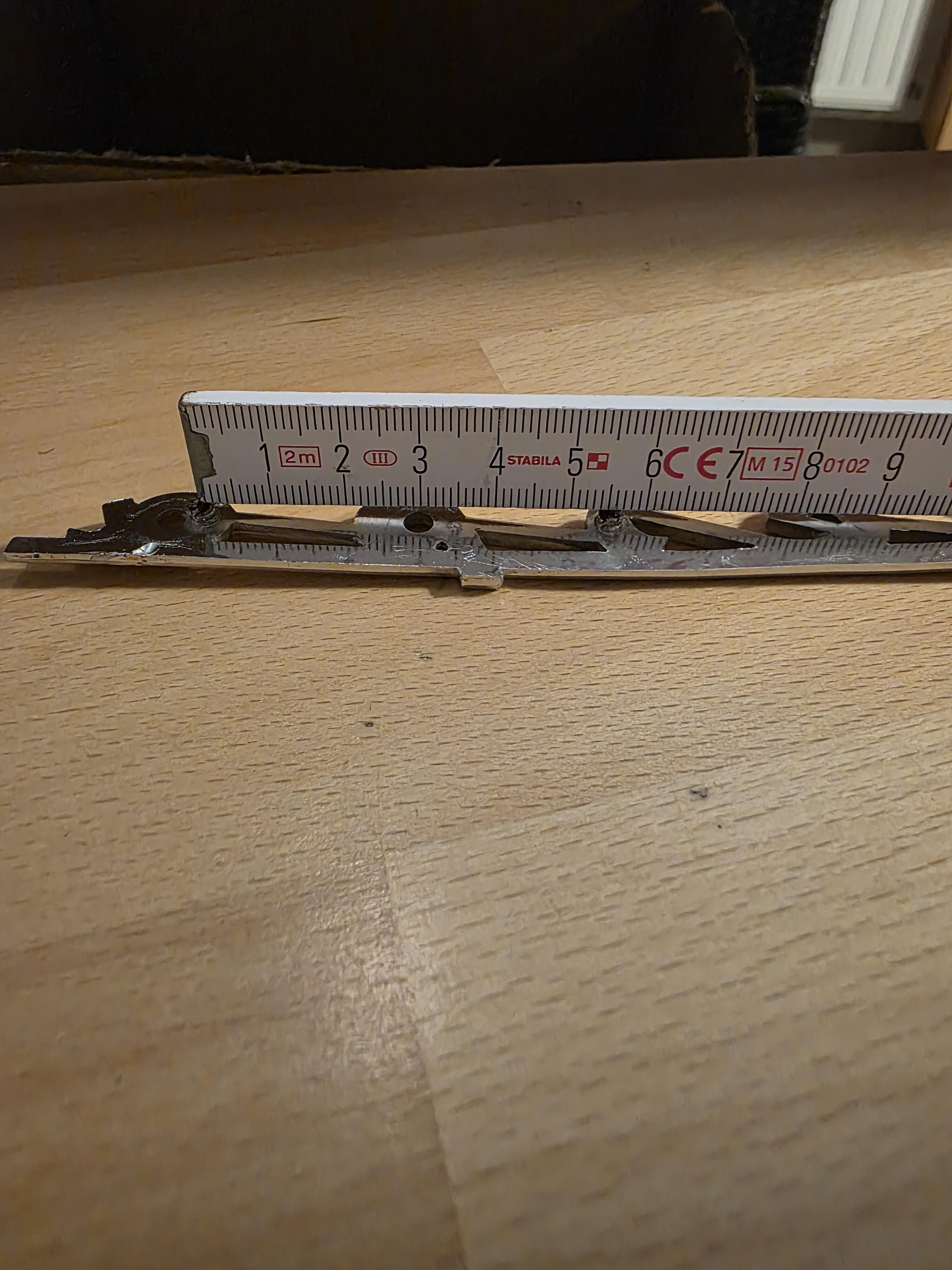

  5. folgende Variante ist vielversprechend https://www.scooter-center.com/schriftzug-beinschild-mauro-pascoli-pinabstand-120mm-5565mm-vespa-v50-special-v5a2t-v50-elestart-v5a3t-50n-spezial-v5b1t-38699-v50-elestart-v5b2t-1868-racer-v9ss2tv5a3tv5b1t-38699-v5b2t-1868-v5s2t-v9ss2t/p-5414.html

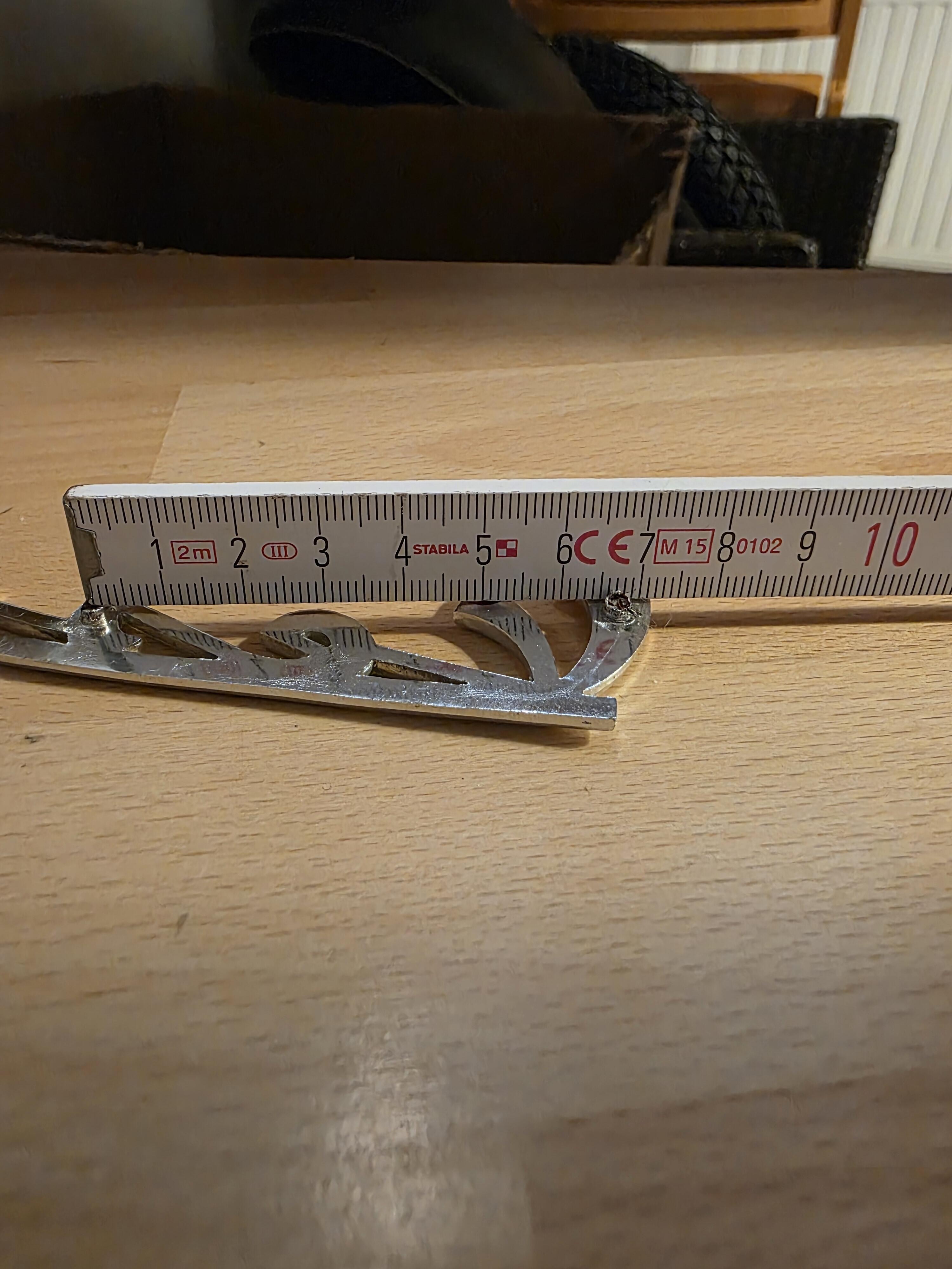

  6. Danke für eure Beiträge bezüglich Zündung. Ich bin noch auf der Suche nach einem neuen Vespa Logo für das Beinschild vorne. Ich finde aber nicht die richtigen Lochabstände. 3Pin Variante mit 67mm und 55mm.

  8. Bei Pascoli auf der Seite habe ich dieses Gummi nicht in grau gefunden. Dann habe ich auch noch bei Scooter Center nachgefragt, da sie angeblich ein eigenes Werkzeug haben. Die Antwort war: Ich werde das mal weiterleiten .Auch dies ist erstmal nicht geplant -- sorry. Also lasse ich es erst einmal in schwarz.

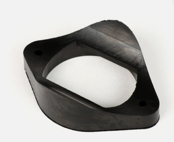

  9. Hallo, kennt jemand eine Bezugsquelle für dieses Gummi aber in grauem Material?

  11. Heute habe ich die Lenksäule montiert. Abstand zwischen Kotflügel und Karosserie sieht gut aus. Anscheinend doch nicht verbogen.
