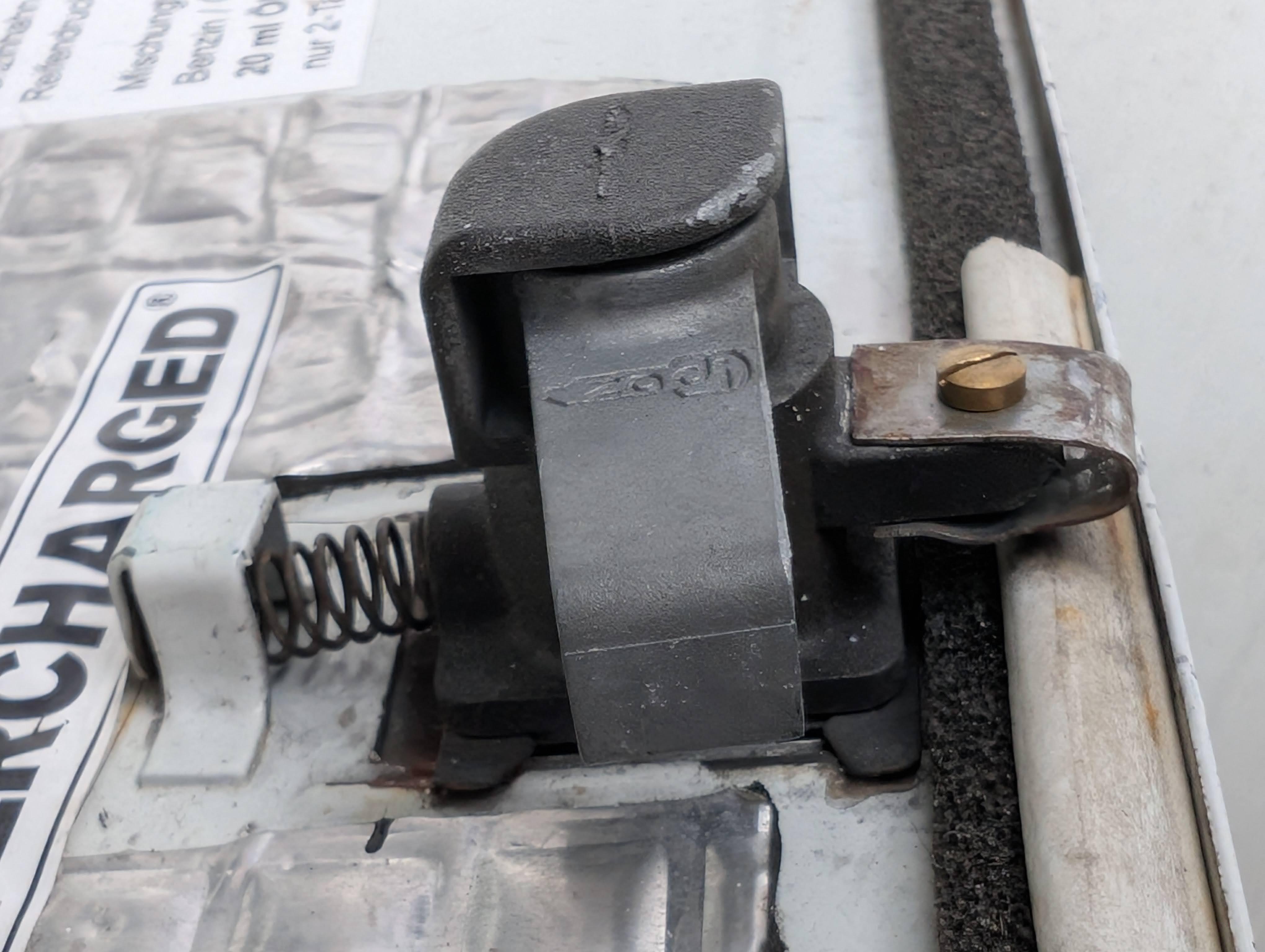

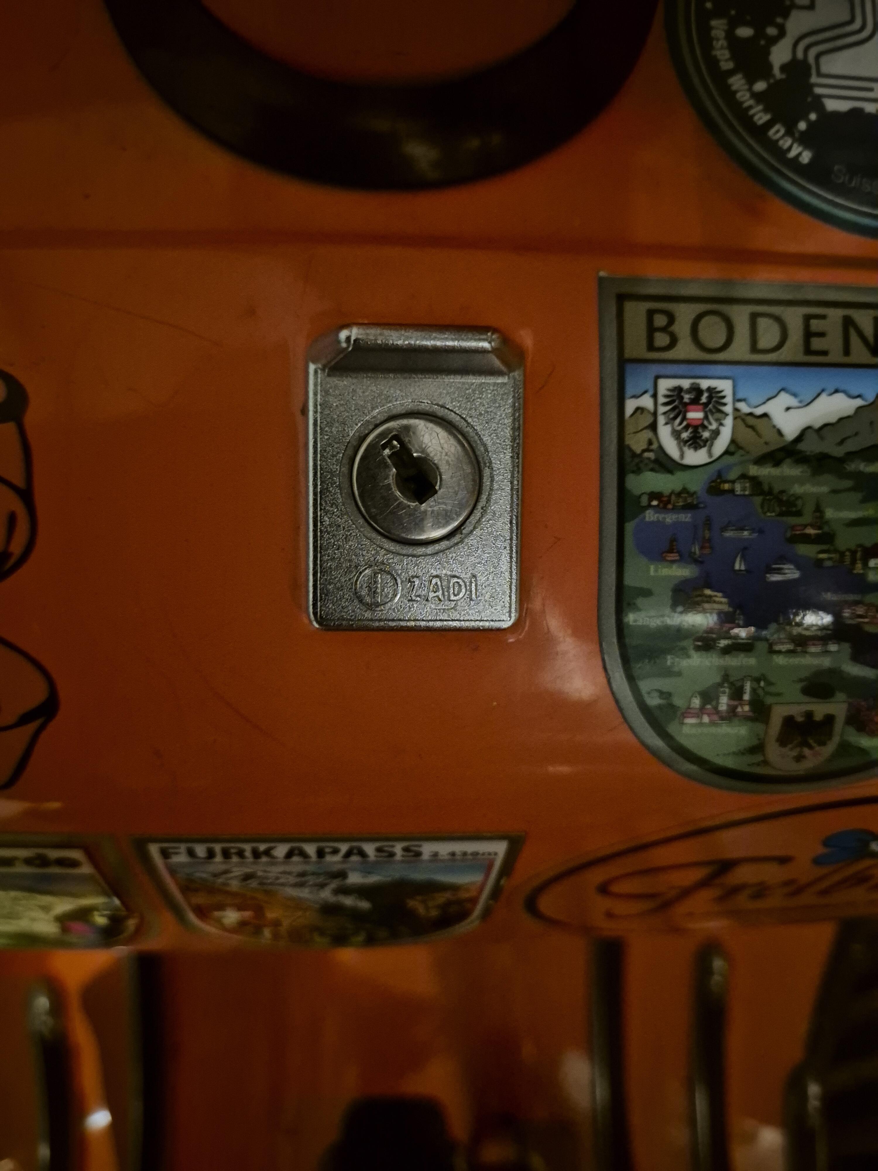

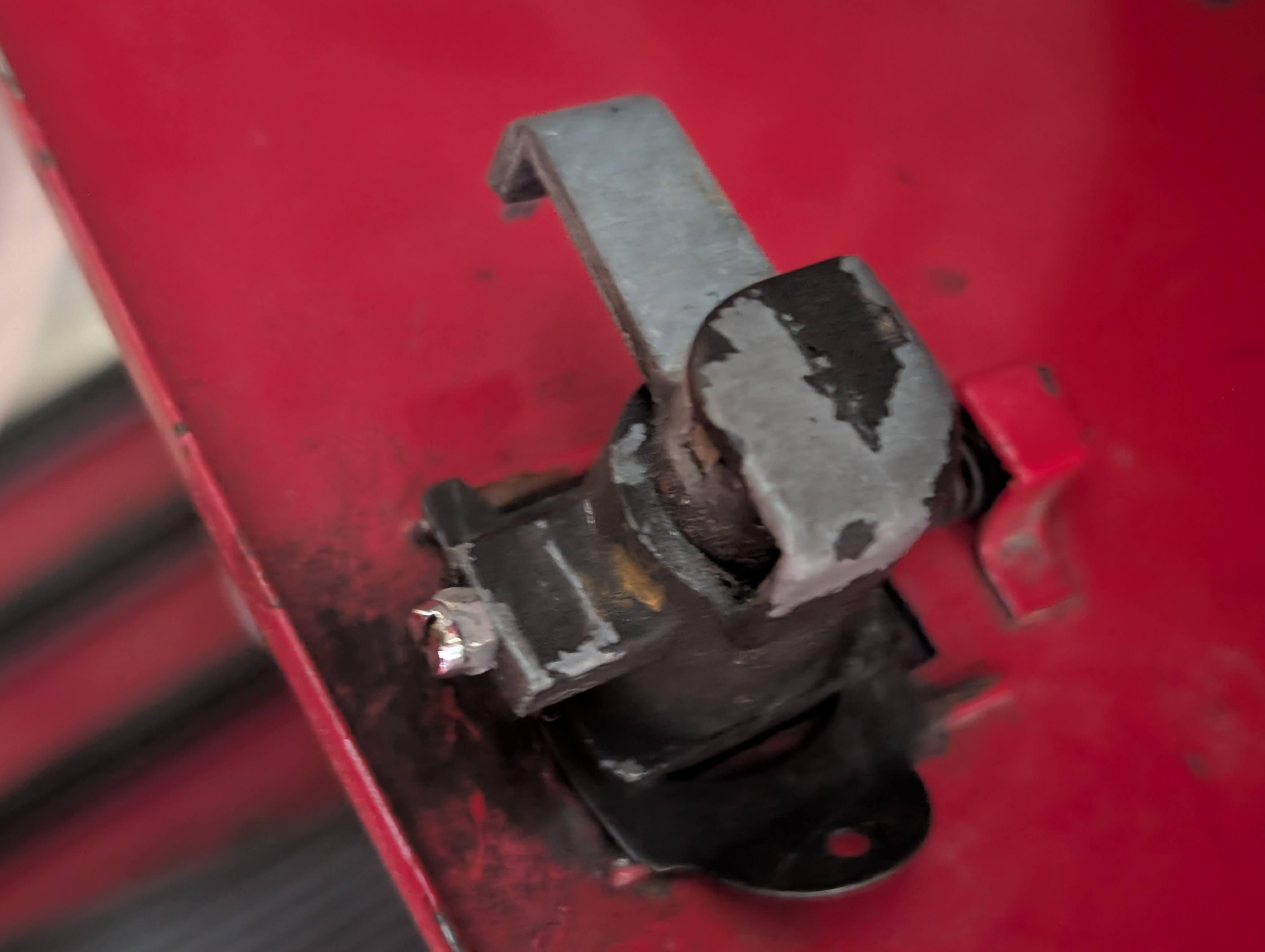

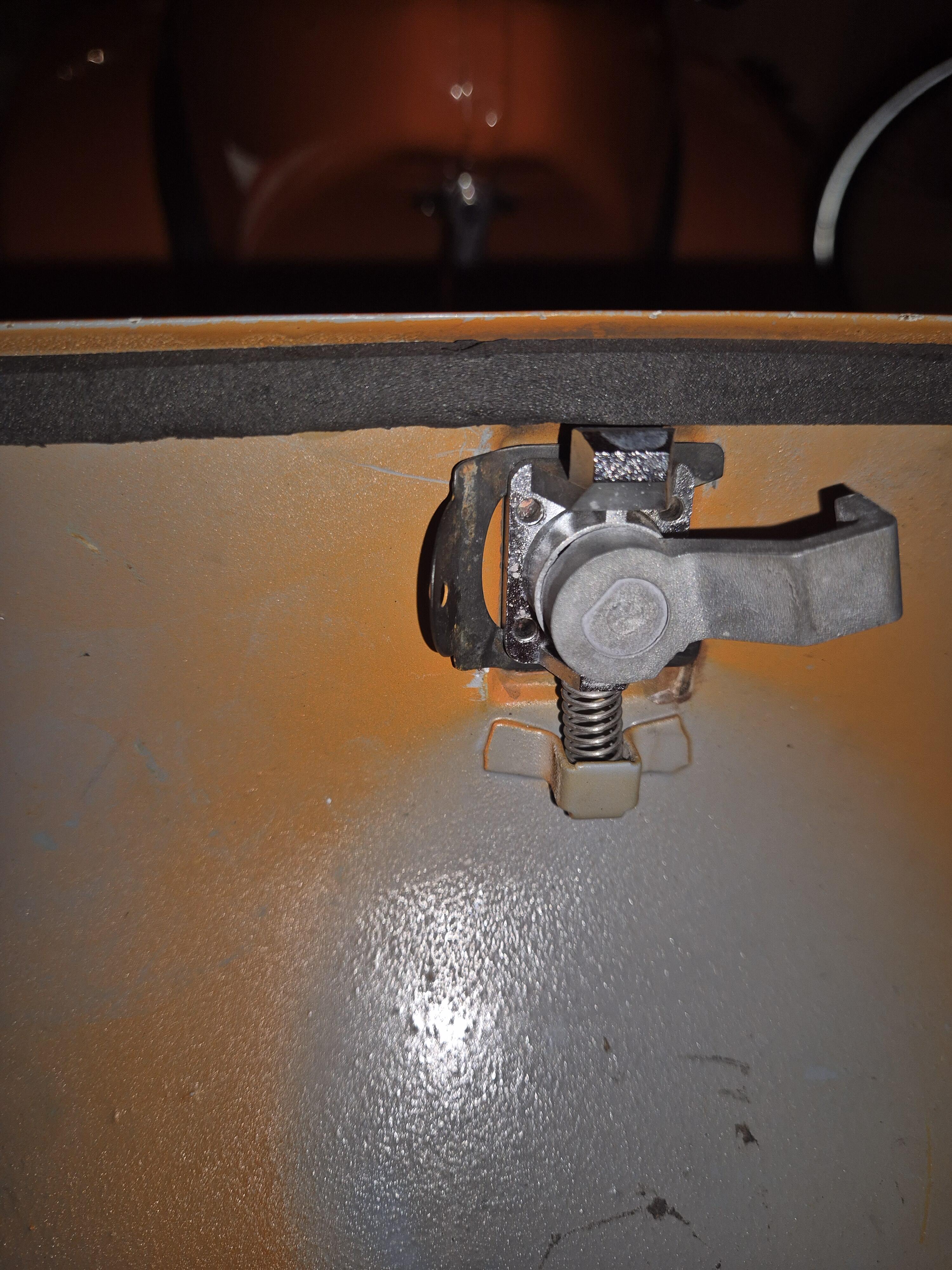

Hätte bitte jemand für mich ein Foto vom Schlossbereich des Handschuhfachs und vom Schloss?
Der Deckel springt beim Fahren immer auf, wenn ich das Fach nicht zusperre.
problem auch bei PX
zwei lösungen den schnäpper zu verlängern
Meistens liegts ja auch am Deckel, ober der dann ebenfalls stark vibriert und enorme Geräusche macht, kann man evtl. auch mit hinbiegen des Deckel o der Scharniere hinbekommen, ist halt a Sch...Arbeit.
man sieht bei mir auch die aufgeklebte dämpfende Matte beim oberen bild zur verminderung von deckel-vibrationen.
Danke allen!
Der Deckel scheppert natürlich kräftigst. Die sogenannte Dichtung (weißer uralt Gummi) löst sich auf, das Schloss sitzt locker und die Ecken des Deckels stehen am Handschuhfach an - was will man mehr :music:
Ist nur der Schnäpper zu kurz oder die Feder zu schwach, die das Schloss nach oben drücken soll ?
beide schnäppern halten perfekt seit ich sie verlängert habe.
bei PX gibt es nur überschlag ohne dichtung und pins, beideseitig oben, wo der deckel,
wenn er die richtige biegung hat, anliegt. ideal wenn er am schloss noch einen leichte spannung hat.
halt ein wenig rumspielen...
Diese Dichtung habe ich mir gegönnt. Damit haste eine gewisse Dämpfung.
https://www.sip-scootershop.com/de/product/dichtung-gepaeckfachdeckel-073209-fuer-vespa-125-ts-160-gs-180-ss-rally_86043300?usrc=Dichtung Rally Gepäckfach

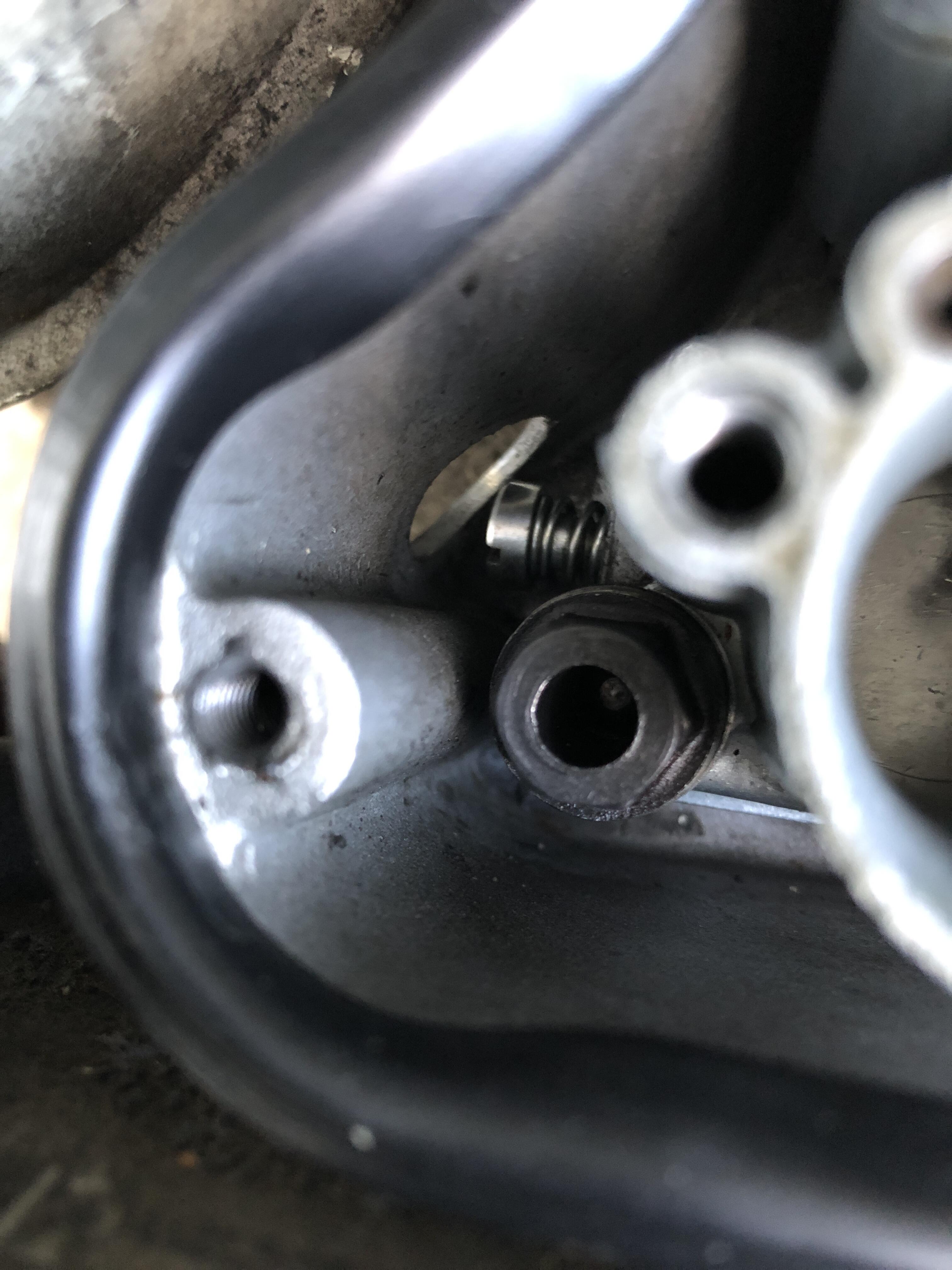

Ist es normal, dass die Leerlaufgemischschraube durch das Loch in der Vergaserwanne nicht vernünftig gedreht werden kann? Die Schraube ist irgendwie seitlich zum Loch versetzt.
Oder sitzt da irgendwas schief?
vor 6 Stunden schrieb ptuser:
Da der Motor vermutlich noch nie geöffnet war könnten die Siris natürlich eventuell nicht mehr so richtig elastisch sein…..
Eigentlich müssten Schraube und Loch halbwegs fluchten. Zumindest sollte es von aussen einstellbar sein.

Tippe auf andere Wanne montiert als ori
Schwer zu sagen, es ist zwar noch das alte Piaggio Logo eingegossen, aber das will auch nicht alles heissen…. Ich hab das Loch jetzt einfach ein bisschen aufgefräst.:-D
Da ging dann das Anpassen der sehr unpassenden Öffnung in der Vergaserwanne zum Motorgehäuse gleich mit. Ev. auch ein Hinweis, dass da einmal etwas ausgetauscht wurde.
