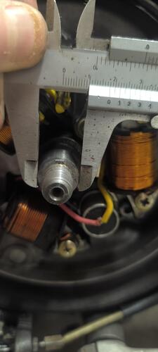

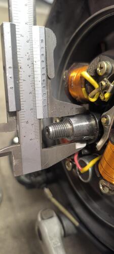

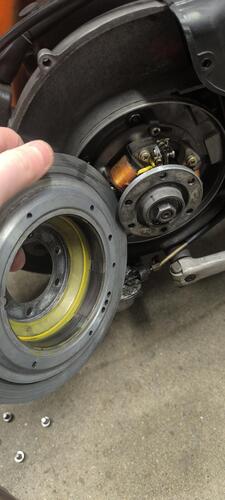

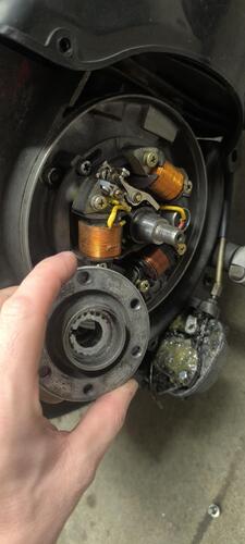

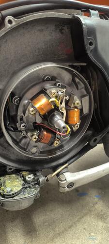

Hallo Leute Möchte meiner Rally VRD 175 (CH-Version) gerne auf elektrische Zündung umrüsten. Wichtig wäre mir, dass nicht alles umgetauscht werden muss. Gern so wenig wie möglich und falls es möglich ist das originale Lüfterrad zu behalten wäre das toll. Kann mir jemand sagen was ich da allenfalls alles benötigen würde und bei SIP oder SC zu kaufen gibt? Bin mir da etwas unsicher und es wäre das erste Mal ;) Darum dachte ich lieber einmal mehr nachfragen. Wenn es bei 6V bleibt, ja dann ist das nicht so tragisch. Man riet mir schon zur Femsatronic, aber bin mi da auch unsicher, obs da was im Set gibt? Der Wechsel sollte machbar sein für jemanden der handwerklich nicht auf die Hände gefallen ist, dies aber noch nie gemacht hat? Anbei noch ein paar Bilder von der bestehenden Situation. Grüsse Sas

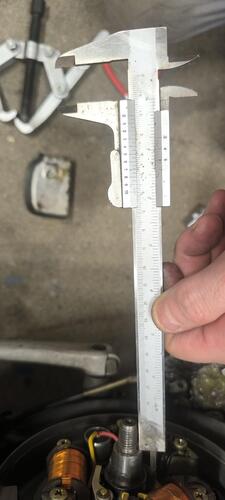

schaue es die tage mal an und messe den konus. stelle es dann ein- Rally VRD auf elektrische Zündung umrüsten
ich bin mir nicht mehr sicher.. aber ich habe im kopf, dass die 175er den dünnen konus hat hat. meine den adapter den es gibt von SCK würde passen.... weiss jemand die masse was der konus hat ob dick oder dünn? dann kann ich dies dementsprechend prüfen und messen.- Rally VRD auf elektrische Zündung umrüsten
