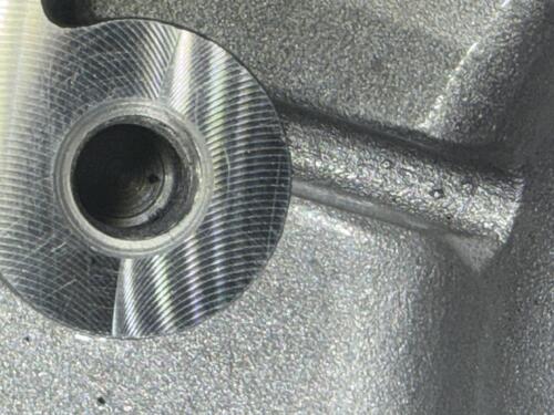

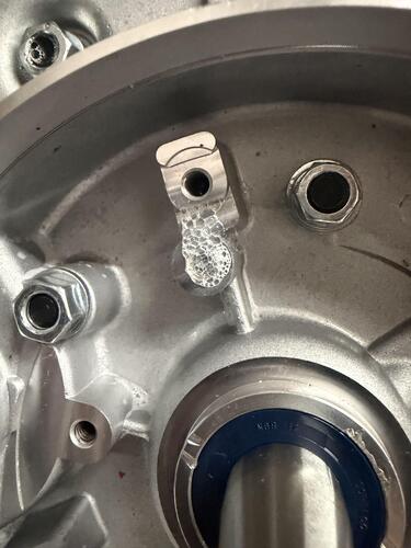

Nagelneues sip evo Gehäuse, gekauft September 25, jetzt erster Zusammenbau.
Eines der inneren Gewinde zündungsseitig.
Ich hab versucht in die Bohrung zu fotografieren, sieht nach einem Lunker aus?
0,13 bar Verlust in 3 Minuten
vor 19 Stunden schrieb Insomnia:
Aluschraube/Madenschraube einkleben. Die Bohrung brauchst Du eh nicht. Für was ist die eigentlich?
vor 23 Stunden schrieb Insomnia:
War die macke am sirisitz schon,?
Oder 19mm siri auf ne 20er welle gekloppt?
vor 5 Minuten schrieb lukulus:
Hab beim einbauen den ersten kaputt gemacht und diesen dann etwas unschön wieder rausoperiert.
Hatte noch überlegt das Bild weiter zu beschneiden um mir das zu ersparen -D
vor 3 Stunden schrieb Dr.Tyrell:
Das Thema ist schon erledigt. Dient nur als Hinweis das man da potentiell mal nachguckt.

Diese undichte Stelle hat jedes 10. Sip 56 Hub Gehäuse, ich klebe auch immer eine Madenschraube ein

Kurze Info für alle:
Sip hat geantwortet und bietet Austausch inkl. Erstattung aller Kosten für Material (Lager, Dichtung etc.).

Ich würde ja, wenn man die Masse an Motoren, die @egig da so für den 170-187er nimmt, echt mal nachdenken, ob man diese Fehlerquelle nicht ausschalten kann. Klar Gussform anpassen ist arsch...aber zumindest die Nachbearbeitung mit der Bohrung, die ich nicht zuordnen kann und dem Gewinde einfach lassen? Also gerade da nicht mehr bohren und die Befestigung dort einfach unbearbeitet lassen? Zusätzlich noch beauftragen, dass die Bohrungen und Gewinde für die Zündplattenbefestigung 2-3mm weniger tief gesetzt werden und dann halt 3 kürzere Schrauben dazulegen?
ich find das schon gut wenn die das bezahlen/tauschen, vor allem auch mit Kleinteile dazu.
Aber für was ist denn jetzt die Bohrung eigentlich? Rein Interessehalber...
Die 6 V ZGP wird darüber verschraubt, da sind die 3x Schrauben innenliegend.

Frag lieber nach einem 10€ Gutschein und mmach ne Madenschraube rein , ist doch unnötig hin und her
vor 3 Stunden schrieb egig:
Wie gesagt, ich hab das schon dicht. War nur ne Info zur Kulanz/Gewährleistung seitens sip.
