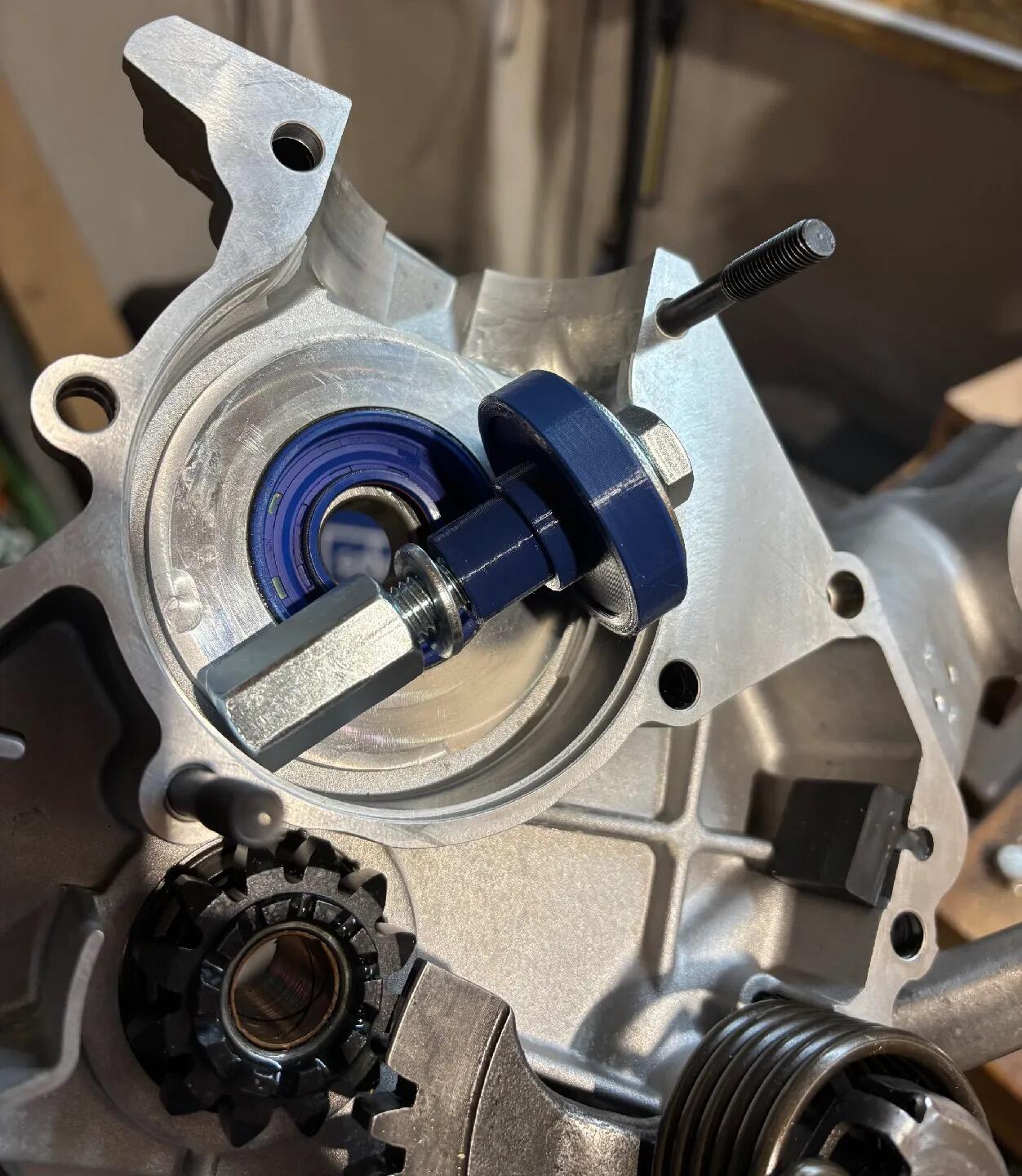

Gibts nen Trick 17 für Kulu Simmerringe im SIP Gehäuse? Hab gestern mal wieder einen zerstört beim Einbau und irgendwie verliere ich die Lust dran bei jedem Versuch 8€ zu versenken. Eingeölt und passender Schlagdorn ist klar.
vor 26 Minuten schrieb pfupfu:
Ich nehm dafür von Jola nen Lagereinzieher und bißchen Öl. Das funktioniert ganz gut. Ich nehm dann das Einziehwerkzeug und kloppe noch sanft drauf, wenn was noch nicht sitzt. Mit dem Einziehen klappt aber eigentlich immer.
SIP Gehäuse ist da ja enger als Piaggio. Müßte aber auch eigentlich gut so funktioinieren. Vorteil ist, dass Du nicht wirklich verkantest, wie mit nem Schlagdorn das passieren kann.
vor 33 Minuten schrieb pfupfu:
Ich mach das mit loktite als flutschi.
2 Probelem mit dem Teil:
Falsches Maß
Schlechte Fase
Ich packe da einen Lager Dummie rein. Dann nehme ich so 20mm Welle mit Loch mitte. Außen kommt 400er Wasserschleifpapier rein und dann bearbeite ich den Sitz etwas nach in der Oberfläche. Wird dabei aber nicht viel größer.
Die Fase arbeite ich zu einer Rundung um.
EInbau dann mit Isopropanol da sich das verflüchtigt, Lager mache ich von Hinten zu. Das ist dann ein schönes Iso Bad. Ich ziehe den auch nicht ein oder nehme da einen Schlagdorn sondern mache das langsam rundherum mit einem kleinen Gummihammer rein. Ich weiß, normal mit dorn aber wenn der Sitz zu eng ist hat sich das bewährt. Und das wird ja auch nicht pro Schlag gleich 2mm hineingeklopft sondern eher ein paar Zehntel.
Funktioniert so immer gut und Zerstörungsfrei
Sieht in etwa so aus. Da geht der rein wie der Bauer ins Wirtshaus ;-)
Bearbeitet von blutoniumboy
