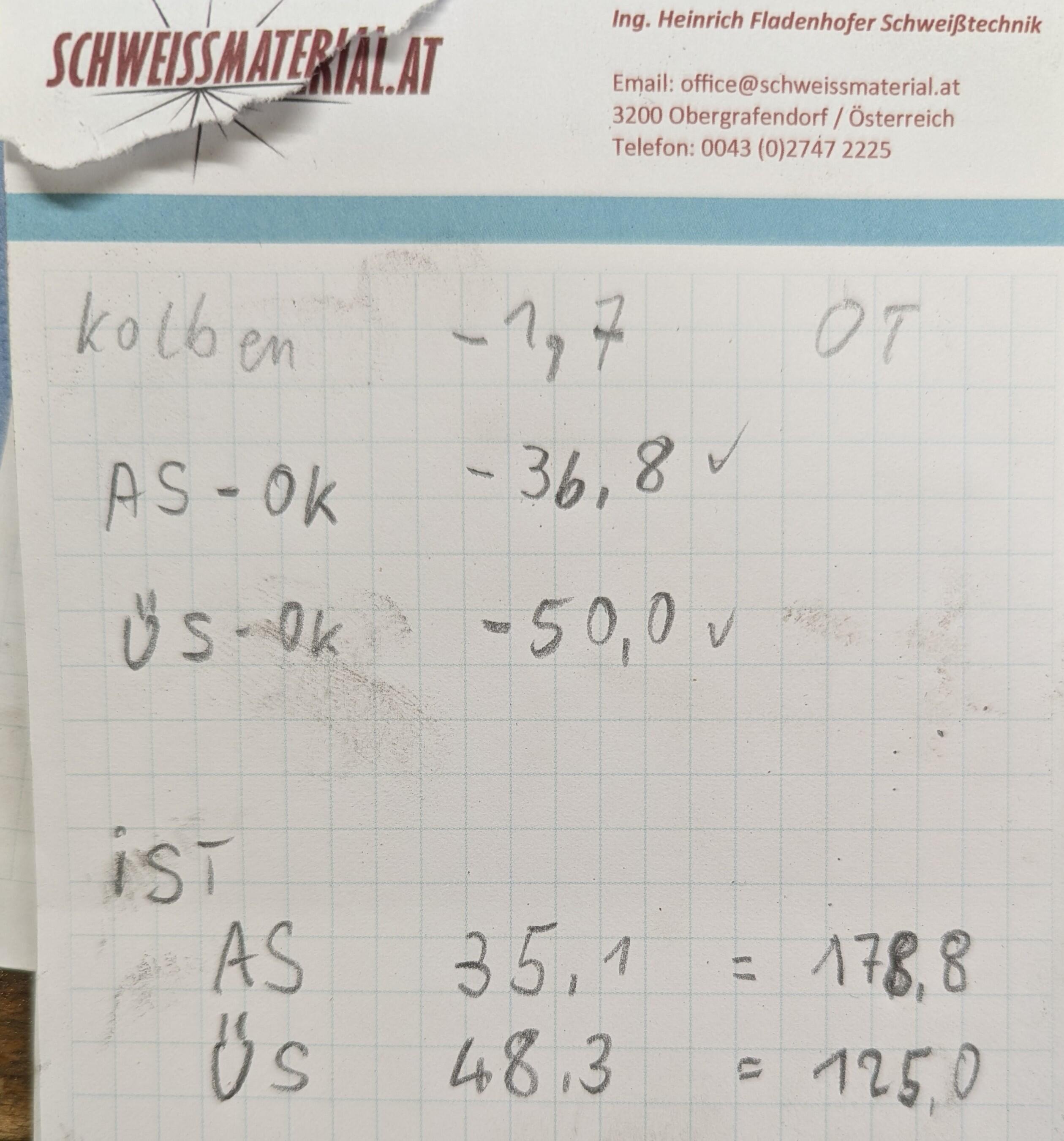

@Schorse Danke !
Ich hab ja nen M244. und wenn ich meine alten Notizen anschau, dann sollte OK Zylinder zu AS 36.4 und ÜS 49.8 sein.
hab jetzt keine Kodi drin grad und unten 1.5 oder 2mm drin. grob.
1mm qs und 1mm Absatz am Kopf abgezogen, sollte da derzeit um die 127 181-182 anstehen roundabout.
Also das, was Du so hast in etwa.
hmmm. irgendwas ist doof.

vor 8 Minuten schrieb 500 Miles:
@Schorse Danke !
den 33er mal aussen vor.
Zündung ist 18 Grad circa.
Vergaser ist mit Lambda gecheckt und ich hab im PHBH30 ne 134er  KMT drin.
Was ist denn doof?
@500 Miles Kein Problem. 33er Gaser spielt dabei tatsächlich keine Rolle, ich hatte nur keinen kleineren. Check mal ob du tatsächlich unten 2mm drin hast, könnte sein das du mit den ÜS etwas zu hoch bist. Ohne Kopfdichtung und nur unten 1,5mm wärst du mit der QK bei unter 1mm. Da könnte dann schon der Verlust sein. Ansonsten an der Zündung drehen bzw die checken.
Grüße
  • Thanks 1

bin bei 125 179 scheinbar. ( Kopf ab,gemessen, wenn wir schon so schön diskutieren)
also 27 VA. er läuft etwas ruppig bis er auf Drehzahl ist. ich hätte gehofft, dass bei minimal mehr Vorauslaßquerschnitt das besser wird. ( wie bei 2 meiner Vespas , wo zuviel VA ansteht...)
edit : KODIS 0.4 0.5 0.8 1.0 1.2 1.5 U 2.0 sind da.
0.5er Kodi bringt es auf 122.6 zu 177
Kopf ist leicht ausgedreht . Verdichtung war so 11.3 oder so grob
es war 1.35 unten drin. jetzt kommt 0.85 circa rein. oben war nichts drin.

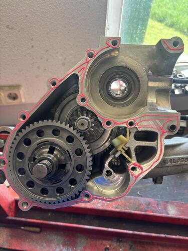

So, der Motor ist wieder beisammen.
Hab jetzt den RMS Repkit mit den Overrev Federn verbaut.
Jetzt hoffe ich, dass das länger hält.IMG_0081.thumb.jpeg.aef9f3f6b904ff1c6c82ed7fbc14ea4f.jpegIMG_0082.thumb.jpeg.9ced2c151cd660caee5217766f0dfc09.jpeg

Mist das die Loctite Dichtmasse die komplett aushärtet (also nicht elastisch bleibt) und eine relativ lange braucht bis sie komplett ausgehärtet ist? Habs nicht mehr im Kopf wie lange… aber definitiv nicht über Nacht…
vor 23 Minuten schrieb Patricks:
Bekommst du den Motor mit der Dichtmassen noch auseinander?
Ich denke schon, braucht es halt 2-3 Klopfer mit dem Gummihammer.
Der Motor war vorher wohl auch mit Loctite510 zusammen, denn an der breiten Stelle unten am Kurbelgehäuse war die Dichtmasse noch weich und war auch rosa/orange…
vor 6 Minuten schrieb vespa-joe:
Ist Loctite510 und nach Datenblatt sollte die, in dieser sehr geringen Dicke, innerhalb 24 Stunden dicht sein.
Hab damit ja letzten Freitag den Kopf neu abgedichtet und dann aufgrund des Schadens, am Samstag schon wieder runtergebaut und da war die Dichtmasse definitiv schon richtig hart.
Bearbeitet von Hockl

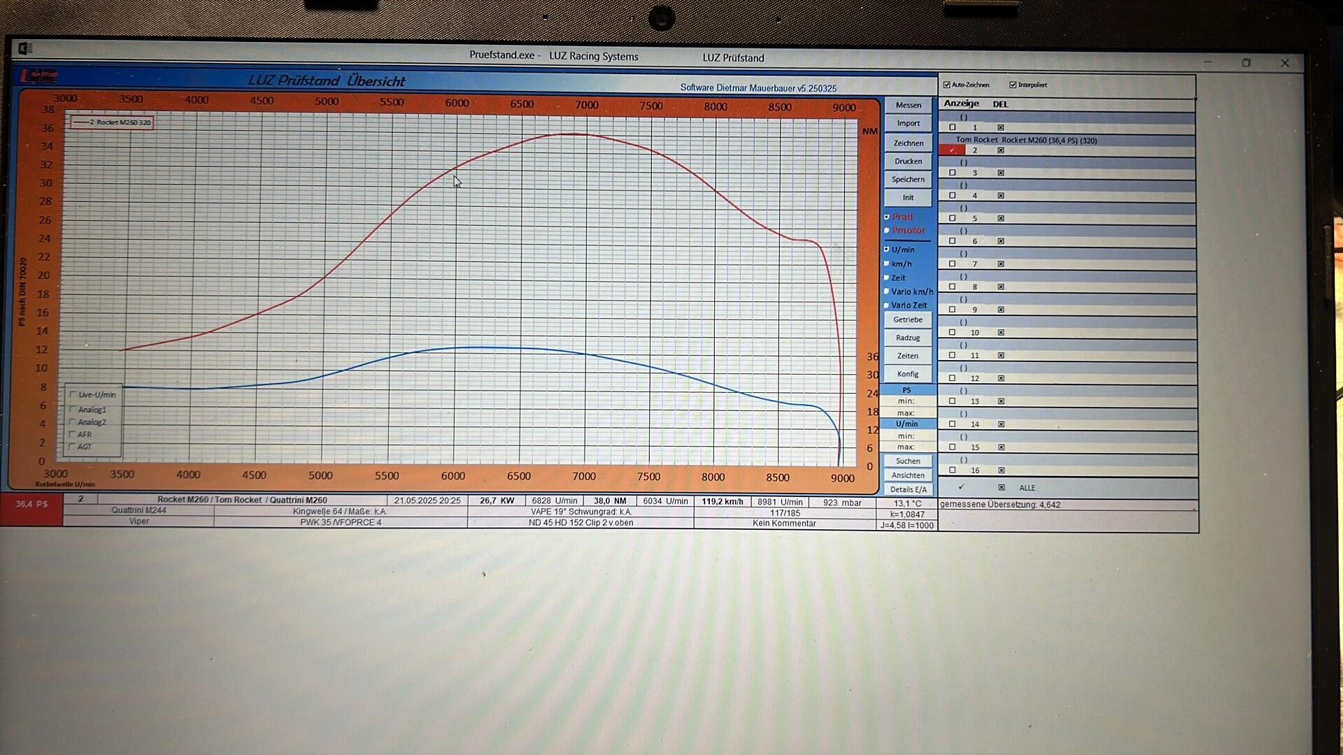

Gestern mit dem M260, PWK 35, Vforce, Vape 18° v. OT. , Viper Box auf dem Prüfstand gewesen.  SZ117/185.
Auslass ist bisher nur in die Höhe gefräst und nicht in die Breite. Nächster Schritt wird 63% Sehne sein.
Mal kucken ob man noch ein bisschen Leistung und Drehmoment findet ;)
