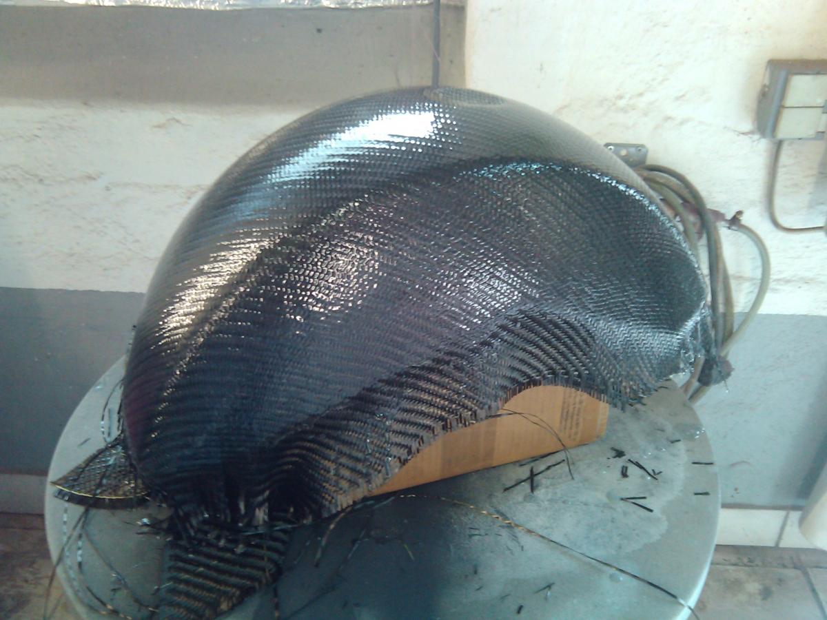

Auch hierzu ein paar Worte vorweg. Ich bin kein "Spezialist" oder Lackschnüffler... hatte bis zum Bau der Backen rein gar nix mit Carbon an Hut - fand die Optik einfach nur geil und habe mir mein Wissen über Verarbeitung des Materials aus dem Internet gezogen. Ebenso habe ich gutes und schlechtes Harz erlebt und dementsprechend auch Probleme bekommen und den einen oder anderen Arbeitsschritt doppelt machen müssen. Alle Teile, die ich bearbeitet habe, gibt es nur ein mal und ich kann und will kein perfektes Ergebnis erwarten. Ich weiß schon wie es geht, aber dazu habe ich leider keine Zeit. Generell ist Zeit ein knappes Gut geworden und die Sitzbank z.b. hat ca. ein Jahr auf Klarlack warten müssen.
Alle Teile wurden im Handlaminierverfahren hergestellt und nicht im Vaccumverfahren o.ä. - Ich möchte dieses Projekt erst einmal so weit abschließen, dass ich den Roller fahren kann. Dann sollte im Sommer genug Zeit und Geld da sein, um die Teile nach und nach als wirkliche Leichtbauteile fertigen zu können. Die einzigen Teile, bei denen ich Gewicht eingespart habe, sind die Backen und der Kotflügel. Ansonsten ist alles eher schwerer geworden. Ich will da nichts schön reden. Optisch passt aber alles ganz gut zusammen, wie ich finde...

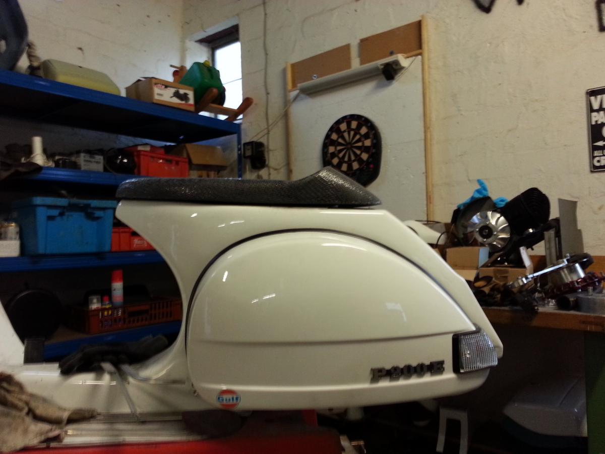

Entstehung der Sitzbank:
Als Basis diente mir die wohlbekannte SIP-Evo Sitzbank. Diese hatte ich bereits vorher verbaut und musste feststellen, dass der Höcker leider nicht mit meinem Steißbein harmonierte :-D;-) also... Gedanken gemacht und diese dann so gut als möglich umgesetzt... Ein Stück rausgetrennt und ein wenig begradigt... danach mit Carbon überzogen... ebenso wollte ich eine cleane Heckpartie. Das Rücklicht sollte in der Sitzbank untergebracht werden. Es handelt sich wieder einmal um einen Artikel aus dem Motorradbereich von Shin-Yo.
Die Fotostory dazu sieht dann so aus:

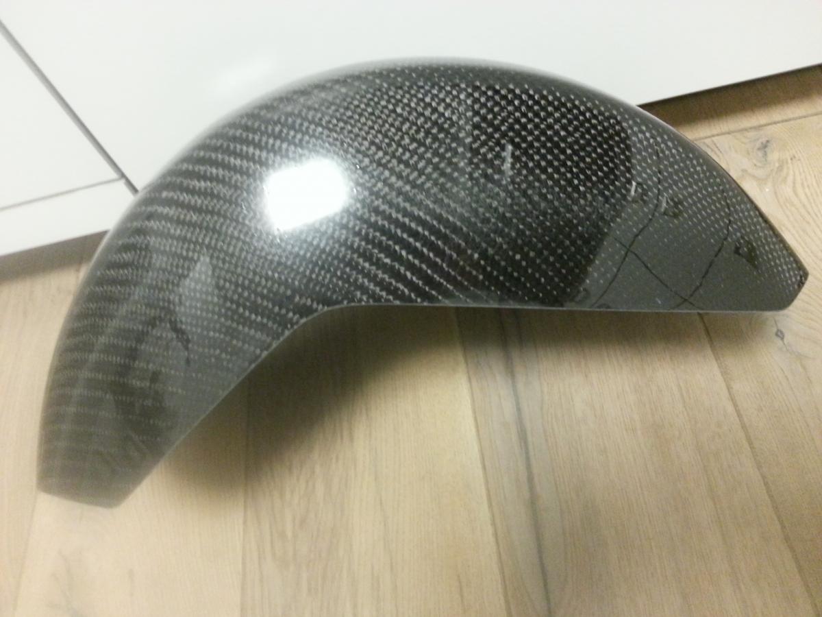

Kotflügel:
Basis ist ein stinknormaler T5 Kotflügel. Gibt es im Grunde nicht viel drüber zu sagen. Trennschicht aufgebracht, gehofft, dass es sich gut lösen lässt und überlaminiert. Trennen ließ er sich dann so lala - bemerkenswert hierbei ist allerdings, dass mal wieder das Blech nachgegeben hat und das Carbon unbeschadet zurückblieb - mein Glück! ;-) inzwischen geht das Trennen besser...

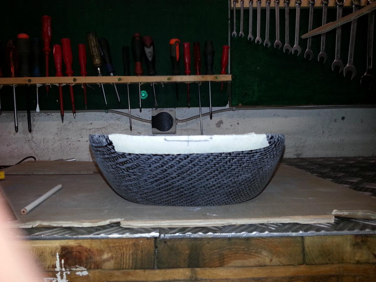

Lenkerkopfabdeckung siehe Beitrag zum Lenker
Die Backen und deren Fertigungsgeschichte habe ich hier bereits reingestellt - vor nem Jahr oder so... hier jedenfalls das Ergebnis:

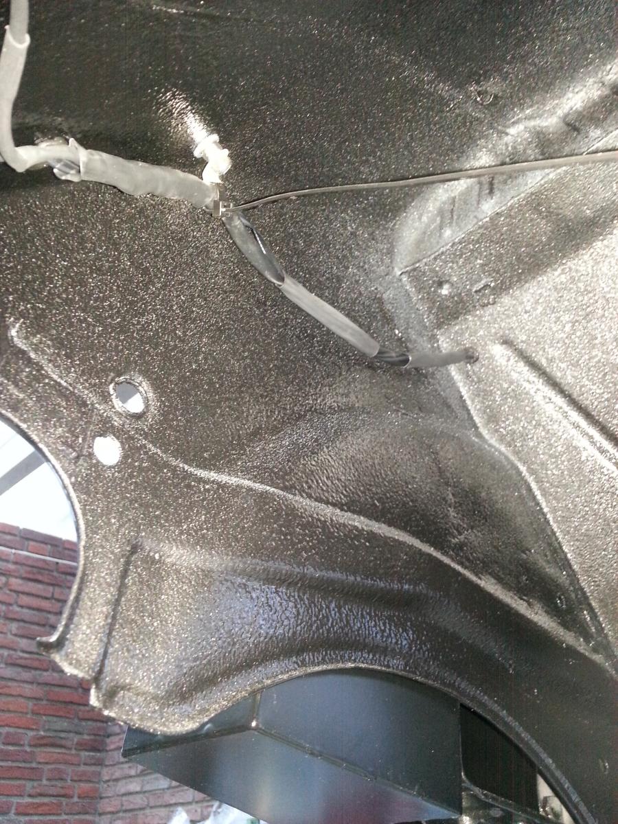

neben den bisher berichteten Umbauten habe ich mich auch mit der Elektrik befasst - zumindest ein Großteil hiervon ist bereits "fertig", aber bisher keines Fotos würdig. Ich bin noch immer auf der Suche nach passenden Steckern, die das Ganze sinnvoll zusammenschließen lässt. Angedacht und vorbereitet ist die M-Unit in Verbindung mit dem M-Button. Untergebracht auf der abgeänderten Gepäckbox unter der linken Seitenhaube. Für die einzelnen Verbindungen habe ich bisher die WaGo Klemmen verwendet. In Verbindung mit Aderendhülsen eigentlich eine feine Sache... hat da jemand schon langfristige Erfahrungen mit machen können? Hab keinen Bock, dass sich die Dinger nach zwei Jahren auflösen ;-)
Gepäckfach unter der Seitenhaube:
