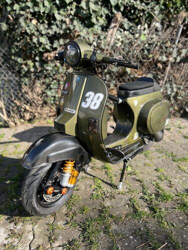

Servus...
das ist die PK von meinerTochter - grad Mopedschein bekommen.
Erst dachte ich, die Jugend tickt einfach anders. Nach einer Rückschau auf meine ersten Roisen, genau in dem Alter - 1983 war es, Special gab's grad ums Arschlecken nimmer neu - hätte ich viel lieber gehabt, also wurde es eine PK, - Muttern bestand auf "noi", scheint sich nicht sehr viel geändert zu haben.
Entstanden ist das Ding aus einer versaubeutelten PK50S, die ich mal quasi geschenkt bekam.
Um halbwegs in der Neuzeit mithalten zu können und heimwärts auf dem Berg nicht zu verhungern kam HP- Zeug rein und noch ein paar Modernisierungen, wie full DC mit USB-Anschluss usw..
Design hält sich streng an die jugendlichen Wünsche.
Alles zusammen wurde es dann doch ein gröberer Auftrag... Zulassungsgeschichte dito...

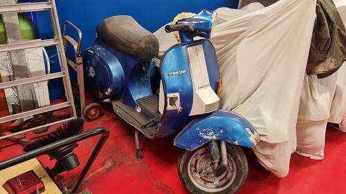

Ausgangsmaterial:

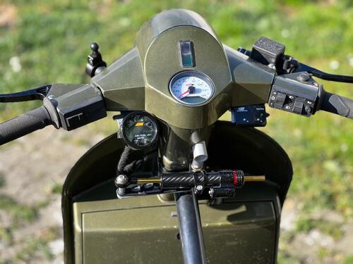

Vor einigen Jahren habe ich mit dem Roller damals angefangen, ich glaub 2019 (hierzu gab's auch ein Topic). Hatte sie denn weg gestellt und mich um andere Projekte gekümmert. Ich hab natürlich über die Jahre viel Erfahrung sammeln können.
Dann wurde sie wieder aktiviert 😜 PK in verde met. Ist halt einfach geil ☺️
Die letzten 2 Jahre wurde alles von links auf rechts umgekrempelt. Bessere Bremse, anderes Fahrwerk, gutes Licht, komplett neuer Motor mit besseren Komponenten, viel Elektronik Schnickschnack, aber es hat sich gelohnt 😃 ein großer Dank geht hier auch an Michael und Ivo, die mich unterstützt haben 😘
Gruß Markus
Richtig gut, sehr stimmig.Feuerlöscher dabei? Wegen des Öls auf dem Auspuff.
Letztes Jahr noch einen Klarglasscheinwerfer verbaut. Ansonsten mal ein Kurzhub Tuning da die einfach irgendwie Spaß machen. 102er Polini wird noch gegen den VMC T-58 getauscht.
Bei der Gabel (ET2) muss man den schon ordentlich bearbeiten, plus Aufnahme neu usw. Und da ich auf Carbon steh war das eine gute Lösung für mich 👍
Gruß Markus

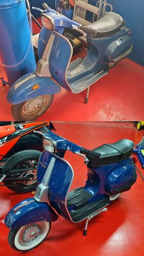

Meine PK 75 HP
Hatte vor Jahren mal nur den Rahmen geschossen und dann nach und nach die Blechteile organisiert.
Den Motor hatte ich auch mal rein aus Bock aufgebaut als es den Polini 75 HP noch zu kaufen gab. hatte aber irgendwie immer nicht das richtige Fahrzeug dafür. Jetzt ca 1 Jahr im Einsatz
Polini 75 HP
Original HP4 lüfterrad
Original HP4 Kurbelwelle
ETS Nachbau Banane
20.20 SHBC
3,72 verlängert mit DRT Ritzel
Tacho bis 120
PK XL Bremse

Gibt's eventuell Infos zu dem Scheinwerfer und dem Gitter?
Das ist der H4 Scheinwerfer der auch in die primavera und andere Oldies passen soll. Dafür habe ich dann einen Haltering konstruiert und weil ich Scheinwerfergitter-Fan bin , gleich mit passendem Gitter. Dann 3D gedruckt😎
