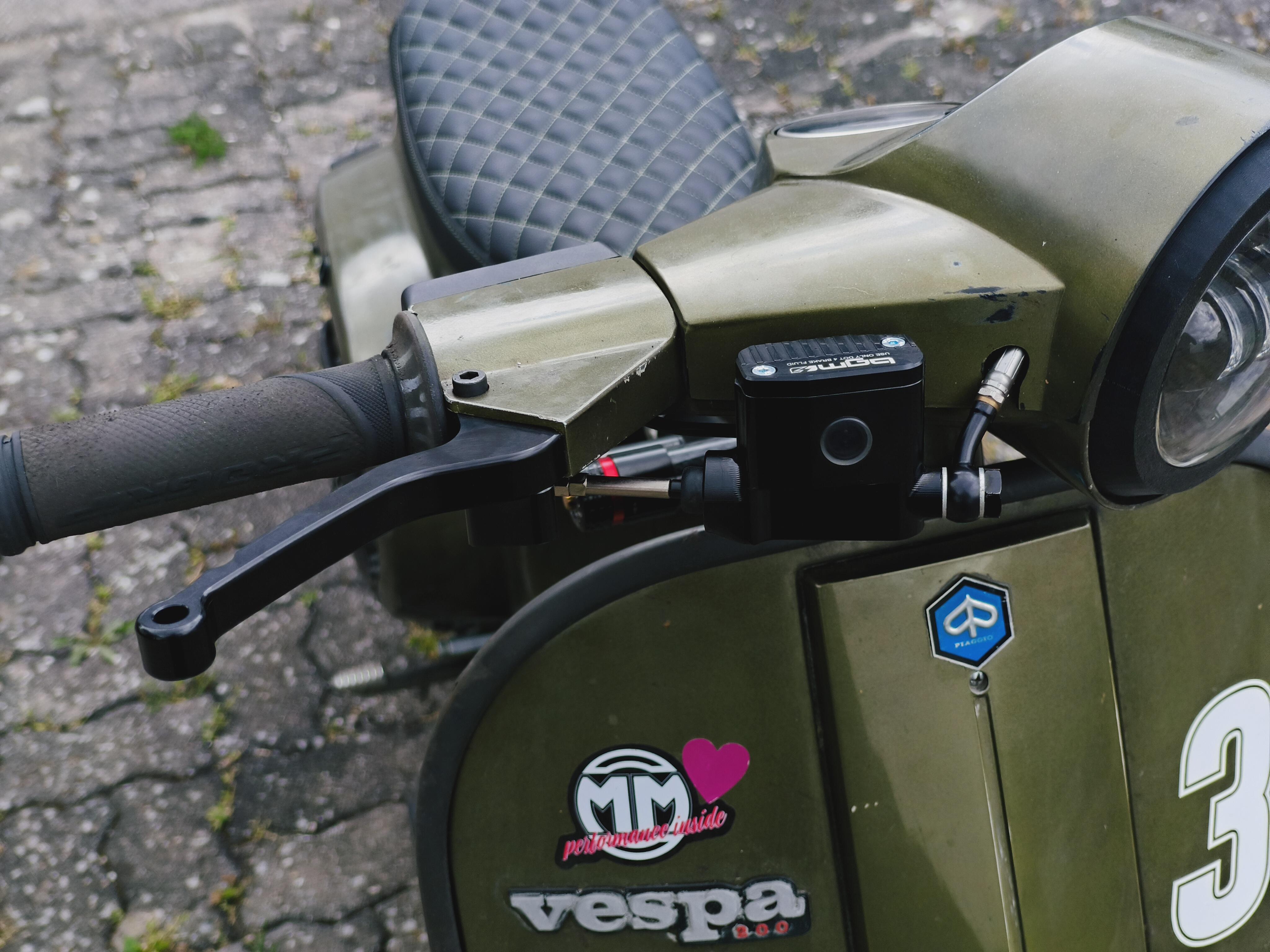

  5. Ich habe die BGM Bremspumpe an meiner PK schon verbaut. Macht einen guten Eindruck. Konnte die Bremsleitung 1:1 von meiner Grimeca Pumpe übernehmen. In Kombination mit dem 4 Kolben SIP Sattel bremst das brutal gut und lässt sich super dosieren. Gruß Markus

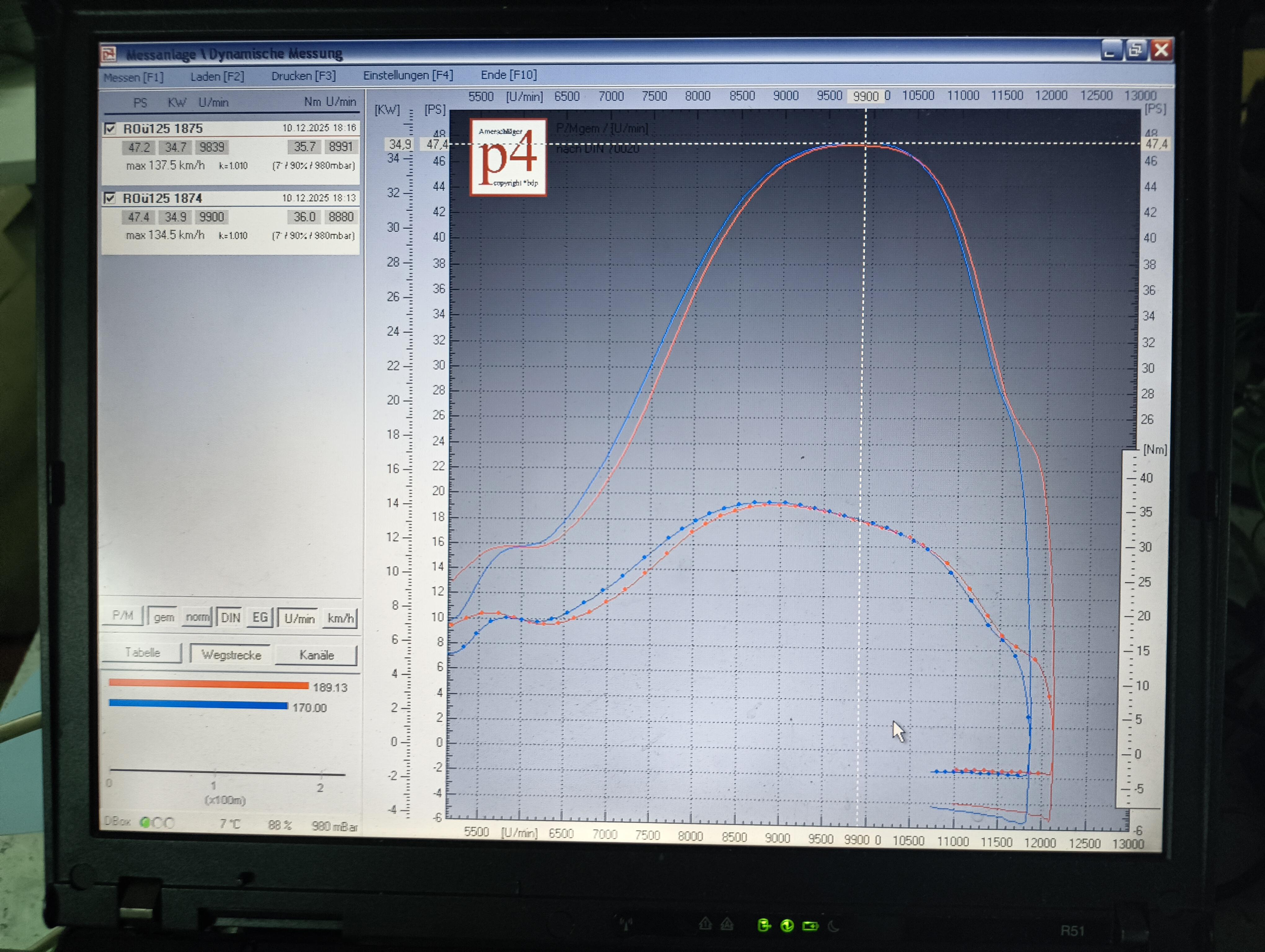

  17. War heute mit dem 110er auf dem Prüfstand. Zylinder ist nicht bearbeitet. SZ 130/182 bei 46hub VMC Sport Banane Vforce Membran 30er PHBH mit Wurfbedüsung 145/50 Bin gespannt was nach den Auslass anpassen dann kommt. Aber für plug and play mit Banane doch ganz gut 😉
