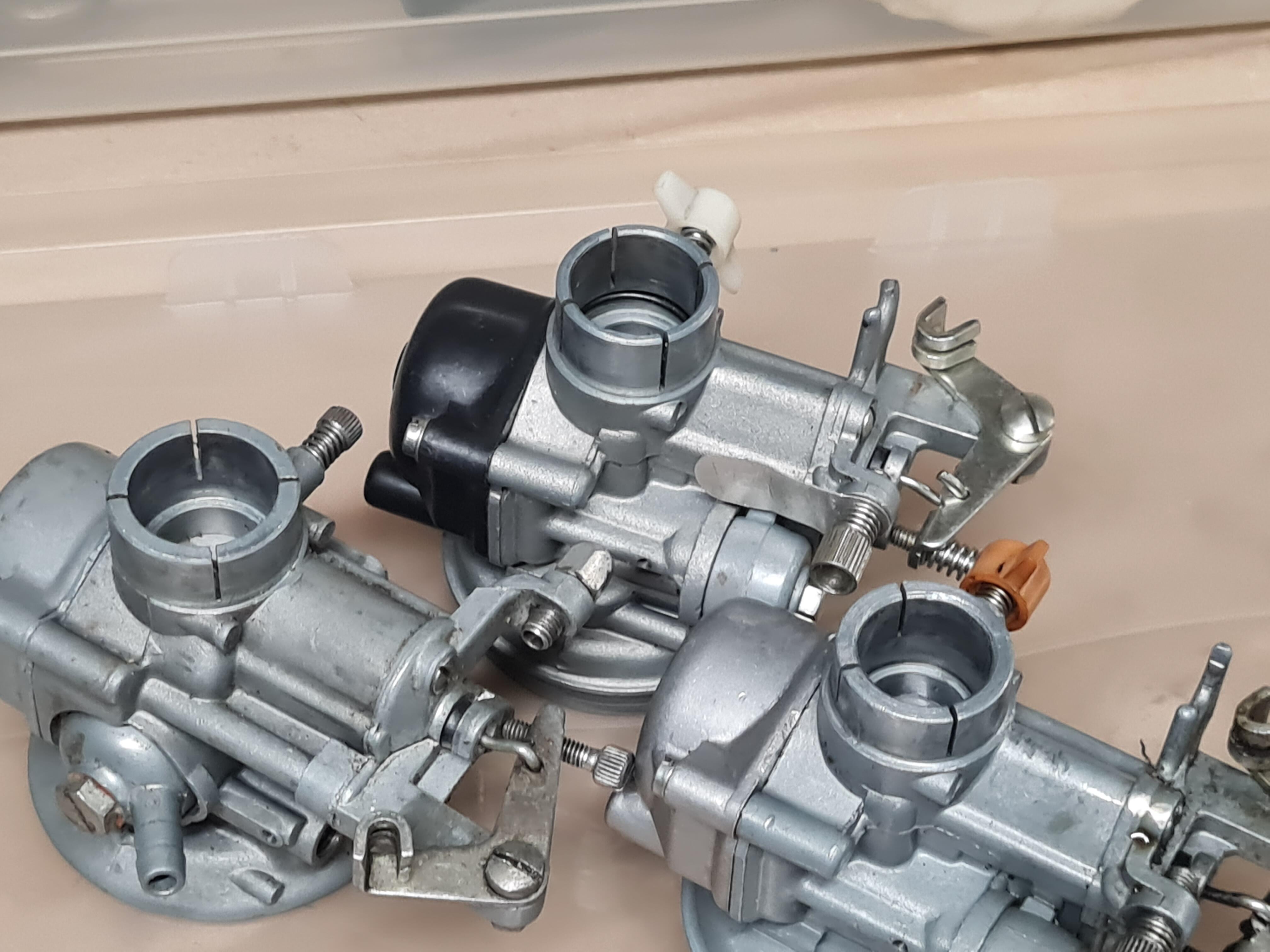

Hat schon mal jemand in einem Vergaser der keinen O Ring hat eine Nut nachträglich reingemacht um von Filz auf Gummi umzurüsten?
vor 2 Stunden schrieb knatti:
Ich glaube das geht nicht, weil die Schlitze für die Klemmung zu tief sind.
vor 7 Stunden schrieb alfonso:
könnte sich ausgehen bei manchen...
Ich guck mir das mal an und berate das mal bezüglich Umsetzbarkeit mit dem Bedienpersonal von Dreh und Fräsmaschine
Ich sehe da exakt gar kein Problem bei der Umsetzbarkeit.
Stirnseitig verschraubte 11er Innenstechplatte... und ab dafür. Das ist in fünf Minuten auf jeder Drehmaschine erledigt.
Bearbeitet von Das O
vor 22 Stunden schrieb Das O:
Die Tiefe der Nut sollte man noch wissen...

Am 15.5.2025 um 07:34 schrieb IGCH:
Selbst wenn das erst mal knapp sein sollte...ich denke man kann locker paar Zehntel, wenn nicht sogar 1-2mm die gesamte Fläche weiter nachsetzen. Da ist zwar die Bohrung für den Choke, sollte aber nix ausmachen.

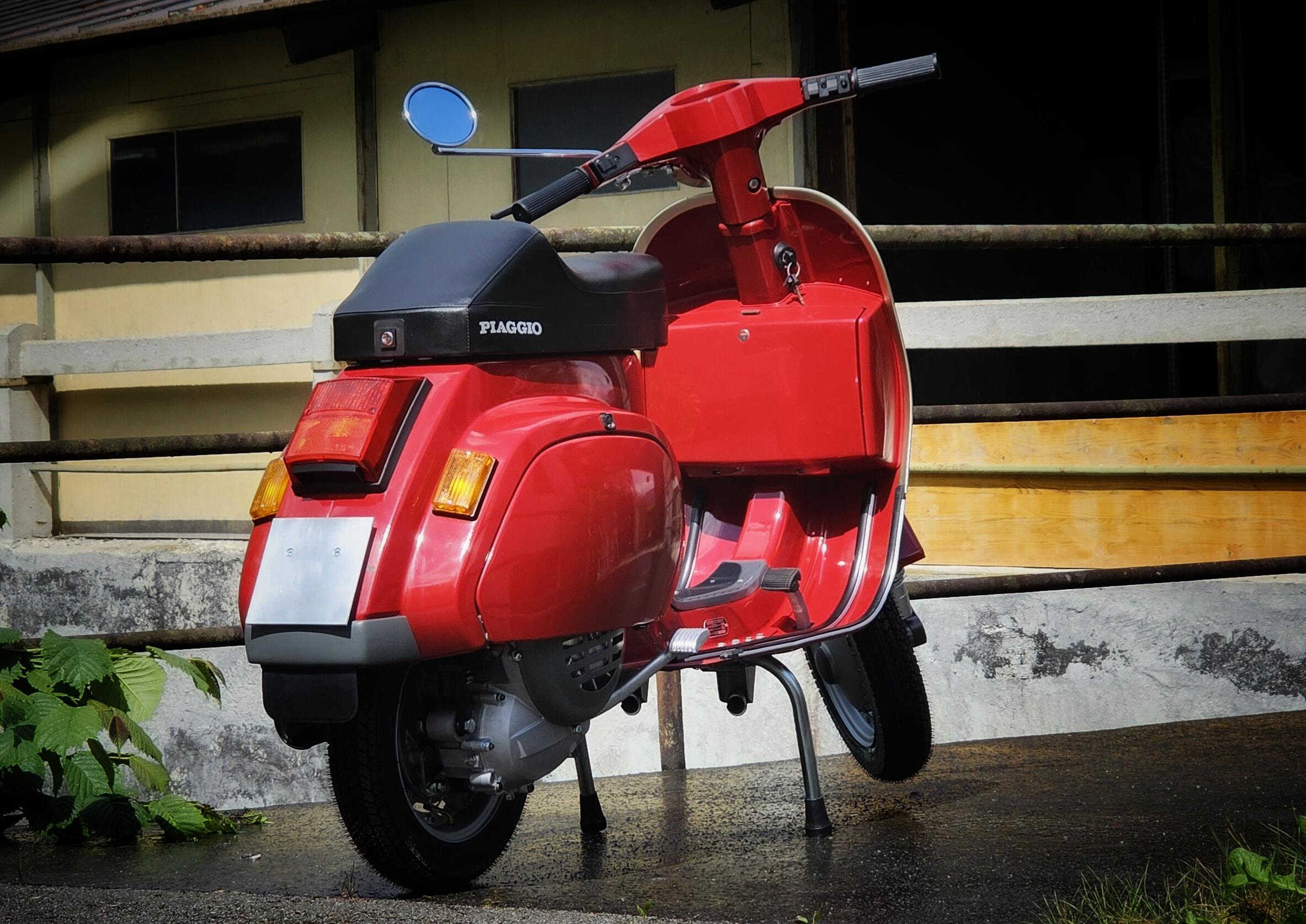

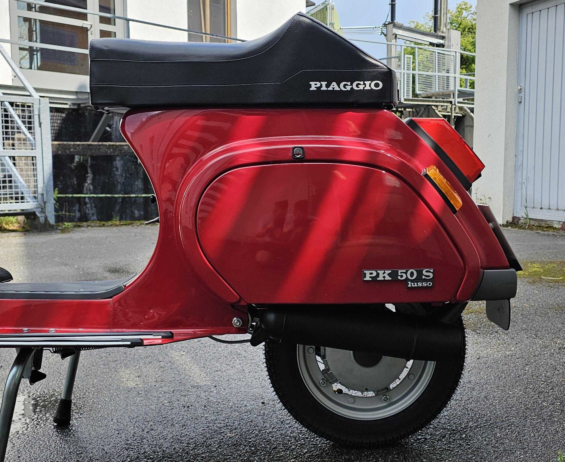

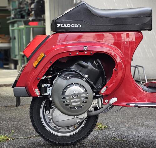

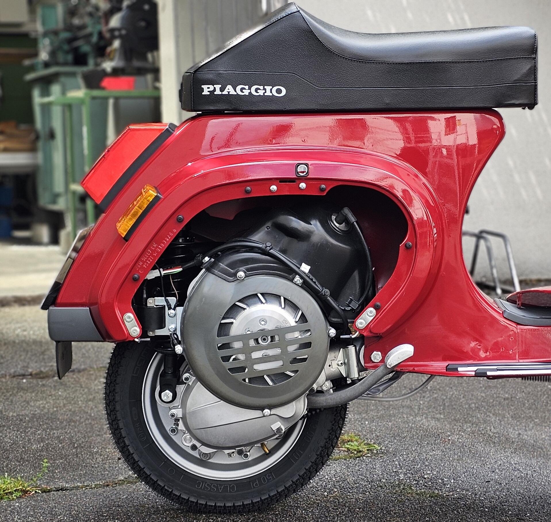

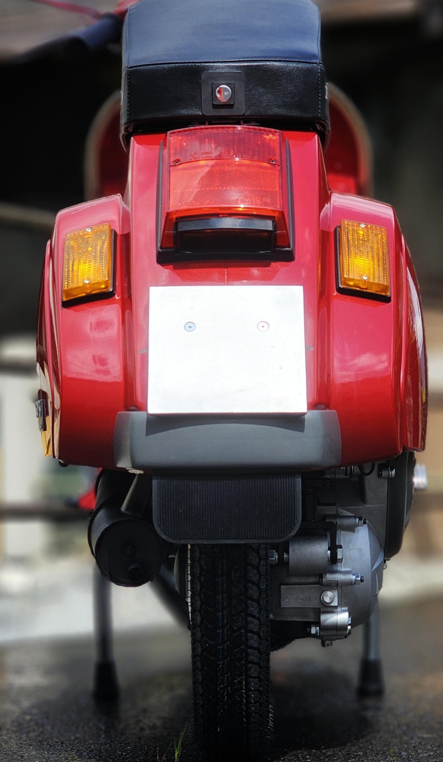

PK50S Lusso deutsch Auslieferung, wird zukünftig in Österreich laufen.
Originallack, ca. 7tkm am Tacho.
Polini 135 GG, aktuell noch 19er mit ETS Banane. Anschließend 24er PHBH und Polini Banane 2022
