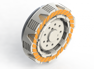

Hab gestern wieder QM-Starts mit meinem 48,6PS/38,4Nm Rotax gemacht.
Alles funktioniert wie es soll, kein Rupfen, kein plötzliches schließen, kein durchrutschen und ein gutes Einschleifverhalten. Bin sehr zufrieden, jetzt hab ich ein Problem weniger. :-D
Der Herr Zerstörer 45,5PS/35Nm hat mit der King-Dragbike V2 von Anfang an kein Problem mit Starts.
Er hat bis jetzt sämtliche Probestarts, die DBM in Mindelheim/Regensburg hinter sich und zerlegt die Kupplung vor ender der Saison nicht mehr da sie Funktioniert.(Das war unser Ziel)
Ich habe ein bisschen länger gebraucht bis ich mit meiner Kupplung zufrieden war, da ich so viele Versuche durchgeführt habe.
Am besten läuft die Kupplung mit den Standard Hondabelägen vom SCK und +600ml Öl.(Quattrinigehäuse)
Daher ist es jetzt soweit, die King-Dragbike Clutch V2 Superstrong geht morgen in Produktion. (Material etc. alles da)
Erstmal als 5-Scheiben mit 5mm Spacer und als 4Scheiben ohne Spacer.
Die Kulu gibt es mit Alu oder Stahlaussenkorb, Alu und Stahl Zwischenscheiben. Die Kupplungen können nach Wunsch zusammengestellt werden.
Alles nur aus hochwertigen Luftfahrtmaterial und aus dem vollen gefertigt. (Drahtgeschnitten, gefräst, gedreht und geschliffen. Nix gelasert)
Preise gibt es noch keine, es werden erstmal nur 30Stück gefertigt und dann wird alles nochmal durchgerechnet.
Ein Großteil geht direkt in den näheren Bekanntenkreis und der Rest geht an die Herren die per PM-Email-Tel  Interesse anmelden.
Bilder der Teile kommen bald.

Sieht in 3D dann so aus...
Den Alu-Aussenkorb gibts natürchlich Goldeloxiert :-D
post-35674-0-97231600-1378036133_thumb.p
post-35674-0-01887600-1378036207_thumb.p
Bearbeitet von KingOfBurnout
