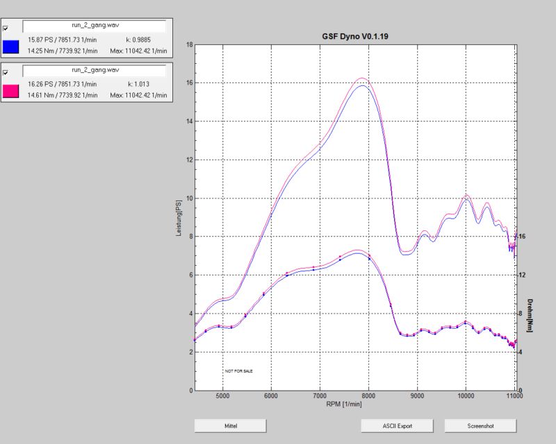

So und hier einmal meine (minder-) Leistungskurve
Setup:
136 Malle 130Ü 188A 1,0QK
Gravie-Kasten
TS1 Membrane
TMX30
Auspuff: Schuss ins blaue (Eigenbau)
Suche noch etwas Overrev bzw Band nach hinten.
Hoffe mit dem Franz geht noch was.
MfG Prima136
@Prima 136: Kann es sein daß die Karre obenrum einfach massiv zu fett läuft? Was haste denn für ne PJ drin?
Hallo Job !
Die größte PJ-Düse die ich zuhause gehabt habe, Zugelötet und montiert :-D
PJ ist dicht
HD 220
Nadel ist original und 2.Raste von oben
MfG Prima136
