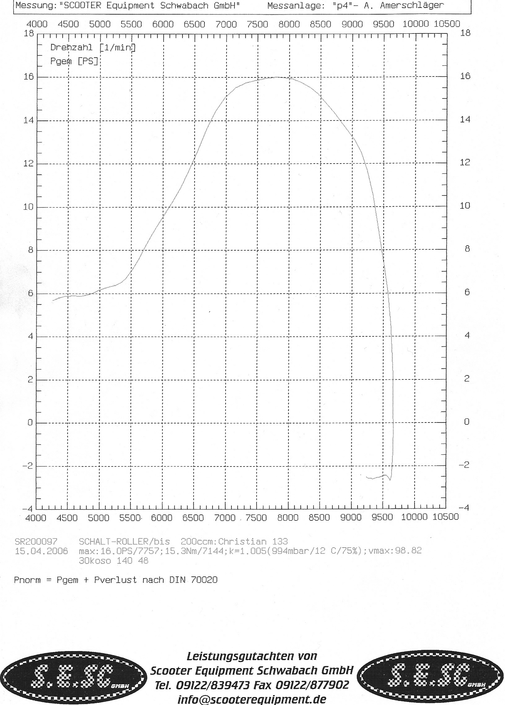

moin moin
im motor ist eine 2,54 primär mit kurzen 4. eingebaut die verdichtung ist auch nicht besonders hoch !
gruß chris
133er höher
25er Male Stutzen
Malekopp nicht auf Polini ausgedreht
30er Koso

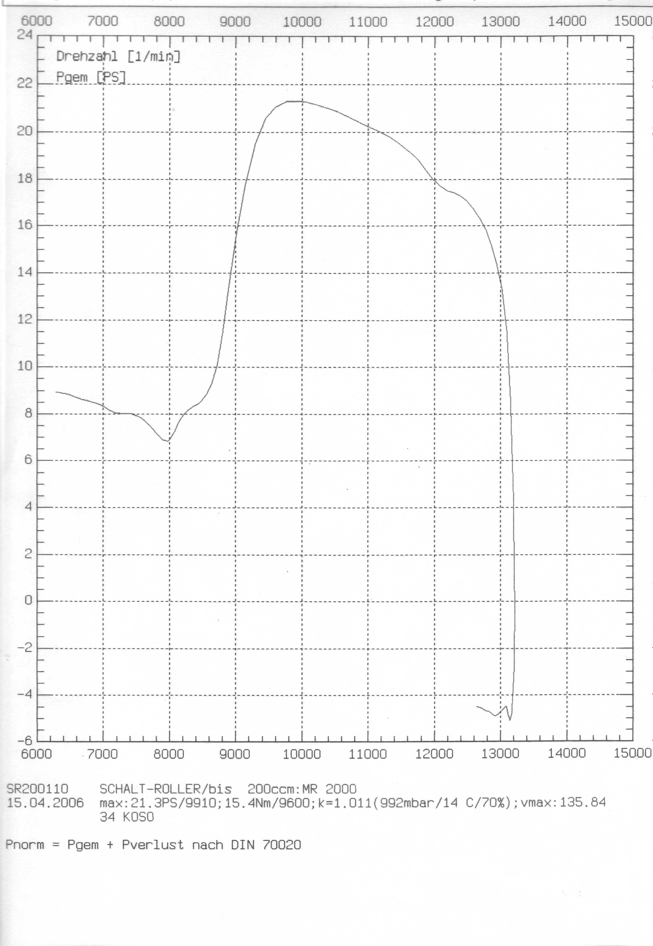

So, war gestern auch mal wieder aufm prüfstand.
mr2000, gedrehte version, 34er koso, auspuff ktm, zündung pvl.
leider konnten wir mit der suche nach versteckten pferdchen nicht fortfahren, denn plötzlich ging nichts mehr.
:-D(
ursache bisher noch unbekannt...

also die membrane sinds nicht. die sind noch heil.
denke das polrad hat sich verdreht. verdammte scheisse.
auf dem video sieht's so aus, als hätte die kamera den roller kaputtgemacht... alles läuft bestens, dann ist das bild gestört, und dann geht der roller aus. :-D
ich denke, die karre hat ganz klassisch geklemmt.

naja nach nem klemmer hörte sich das nicht an finde ich.
kompression ist noch wie vorher.
wollten ihn danach nochmal anlassen, kamen aber nur fehlzündungen.

ursache gefunden:
wie vermutet hatte sich das polard verdreht. grad mal schnell runtergebaut und nochmal montiert.
läuft wieder.
nur schade, vielleicht wäre nochn pferdchen rausgesprungen :-D(
Wir haben den Konus mit Ventilschleifpaste auf der Welle eingeschmirgelt.
Das sitzt bombig und bekommt man unverschraubt schon ohne Abzieher fast nicht mehr ab.
