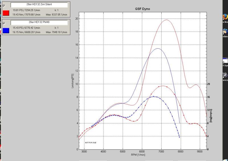

Stelle das hier mal zur Diskussion. Wundert mich daß der Zirri Silent so viel mehr Leistung bringt als der PM. Messungen ohne irgendwas umzudüsen auf der gleichen Teststecke bei ziemlich ähnlicher Motortemperatur. Die Kurven sollte man vorläufig eher qualitativ sehen solange ich noch nicht zum Vergleich auf ner richtigen Rolle war. Ärgerlich bleibt der Verlauf, einem Stalagmit nicht unähnlich.
Edit: Ist ein 136er mit Otto-Kopf vom Gravedigger, 28er Keihin, Tassi KX80 im Sonderkasten
Hatte für die Drehzahlorgie am Nürburgring die Zündung relativ spät und noch ne 0.5er Fudi druntergepackt. Hoffentlich geht das schauerliche Drehmomentloch untenrum weg wenn ich das wieder rückgängig mach. 32er Gasfabrik liegt auch noch rum und harrt der Verwendung. Dafür muß ich aber erst das Schnüffelstück umbraten.

der einbruch beim pm ist ungewöhnlich. schonmal 'ne kleinere nebendüse versucht? aber aufpassen, daß dir die karre nicht gleich wieder wegklemmt... :-D
außerdem liegen die nenndrehzahlen recht niedrig. kleiner auslaß?

*saber* 20PS am hinterrad :-D ,
respekt
*au will haben*

Rasputin: Hast recht, die ND ist nach den Klemmern eher panikdimensioniert. Werd ich gleich am WE mal versuchen. :-D
Wäre ja geil wenn sich das damit verbessern ließe.
Mehr Auslaßbreite hab ich mich nicht getraut. Da Kolben und Ringe aber eh schon schwer gelitten haben und ich auf 58 bohren und nen GS-Kolben verwenden möchte kann man da vielleicht noch ein bißchen mehr wagen. Ich hab ehrlich gesagt drauf getippt daß der Kasten nicht höher dreht weil irgendwann die Versorgung durch den 28er auf dem originalen Schnüffelstück an seine Grenzen stößt. Das sollte mit dem 32er und nem dicken Ansauger besser werden.
Nö, das würde ich so nicht unterschreiben. Selbst mit den guten alten 25ern dreht der 136er VIEL höher. 32er ist nicht unbedingt notwendig dafür.
Aber Salihs und KKFs 136er Kurven sehen ähnlich aus mit 27erTMX und Silent.
