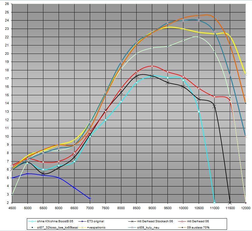

immer noch 136er mit 51er mazzu vollwange 97er pleuel, kleiner malle kasten, baby tassi, 32er rüssel und 32er koso, TWE auspuff, malle 4 scheiben mit malle zentralfeder, gerhead zentralkerze und vespatronic auf 24°.
jetzt mit 70% auslass, auf dem prüfstand war ich nach der qm in rotenburg.
ich freu mich doof.

der TWE gefällt mir, gibts dazu auch eine drehmomentkurve?
der hornet war nur ne leihgabe zum probieren - mal schaun, vielleicht gibts bald mal was ganz anderes, ne timey.
hier das ganze diagramm, inkl. drehmomentkurve

neues vom hugo:
malle 136
51hub
39er Keihin
RD tassi
128/194
rot hugo
blau eigenbau auspuff für einen Falc berechnet.
hab heute noch einen geheimauspuff getestet, leider noch keine Kurve, hat aber gleichviel Leistung produziert nur
das Band nach hinten verlängert.
so hier noch der megageheimauspuff, natürlich blödsinn ist eine umgeschweisste Crosstüte.
jemand eine Idee warum das Drehmoment diesen Einbruch hat bei 10000 U/min?
hier nochmal die Kurve vom hugo:

vielleicht hat der nen stinger im resonanzkörper? so sah das bei mir mal aus.
ok werd mal reinschauen.
hier noch hugo vs. crosstüte

das reicht für qm aus, sei dir sícher.
Mit wieviel Dampf kann man dann da rechen, fahre momentan 130 198 und im 4ten is es ne Qual

Auspuff?
Je nach Auspuff und Ausführung zwischen 13 und 27 PS.
Fährst du ohne kurzen 4.?
34° vorauslass riecht ein wenig nach höheren drehzahlen, das macht gerne probleme beim ganganschluß 3. und 4. ohne kurzen vierten gang.
[als vergleich für dich: mein diagramm oben hat 35° VA, mit einem auspuff, der diese höheren drehzahlen unterstützt.]
