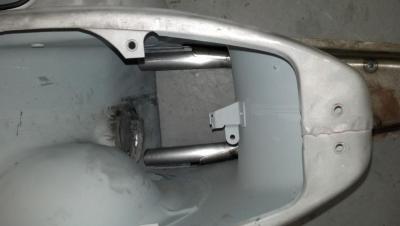

Alles sehr sehr ordentlich. Hast du mal getestet, ob es dann noch mit dem Vegaser passt ? Nicht, dass die Vergaserwanne später am Rohr anschlägt ?
Sebastian
Hab leider noch keinen, kann ich mir aber nicht vorstellen das der anstoßen wird.
Bearbeitet von Kampmann
Glaub' ich eigentlich auch nicht. Der steht ja so quer da drin mit dem Ansaugstutzen.
Versuch macht aber kluch. An sich ist es aber natürlich sinnvoll bis hinten durch zu verstärken.
Dann noch die Rohre in die Motorhalterung laufen lassen :inlove:
Ich glaube die Rohre sind hinten zu lang! Die dürfen nur bis in den "Vergaserraum" reichen!
Machen die doch auch nur oder was meinst du?
Dann erklär mir das mal.
stell dir mal vor du bist ein gaszug und möchtest vom lenker in den vergaserraum - wo möchtest du dann zum gaser raus ausm rohr?
Bearbeitet von Motorhead
Soll glaube ich nicht durch die Rohre gehen der Seilzug.
Ich würde glaube ich noch mehr Trichter einbauen :)
ähm dann schau dir mal die querstreben an - da is doch sonst alles zu?!?!?
ah ok, grad gsehn. schade...die rohrlösung wäre da schon sehr elegant (gewesen)...
Habe auch die ganze Zeit gedacht, dass du alles durch die Rohre ziehen möchtest. Wäre zum Verlegen auf jeden Fall einfacher gewesen. Vielleicht kannst du noch ein Rohr öffnen für die Verkabelung.
Da hättest du auch den passenden Vergaser!
Ist ja nen Schnapper. NOT!
In quasi Nagelneu gibts den für unter 195€. Also so richtig Neu. Nicht gebraucht Neu, sondern Nagelneu! Warum man dann einen für 230€ kaufen soll entzieht sich meinem Verständnis. Wegen den paar Düsen dabei?!
Grüße
Zapper
Ne,
die Züge sollen nicht durch die Rohre, das wäre zu kompliziert.
Es würden nicht alle Züge und der Kabelbaum durch ein Rohr passen und dann müsste auch wie Ihr schon richtig erkannt habt ne Öffnung ins Rohr was die Sache mit dem Durchführen sicher nicht einfacher macht.

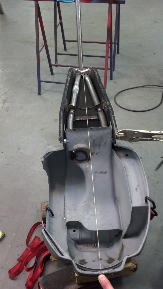

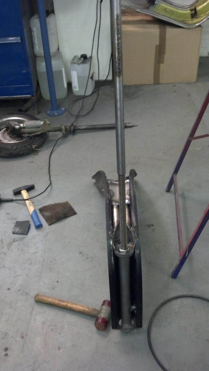

Hab gerade mal alles vermessen. Passt echt ziemlich gut.
Zur Hilfe hab ich ne dicke Gewindestange genommen die genau durch das Lenkrohr passt und darauf nen passendes Rohr.
Bilder sind etwas schief :wacko: aber dafür der Rahmen gerade.

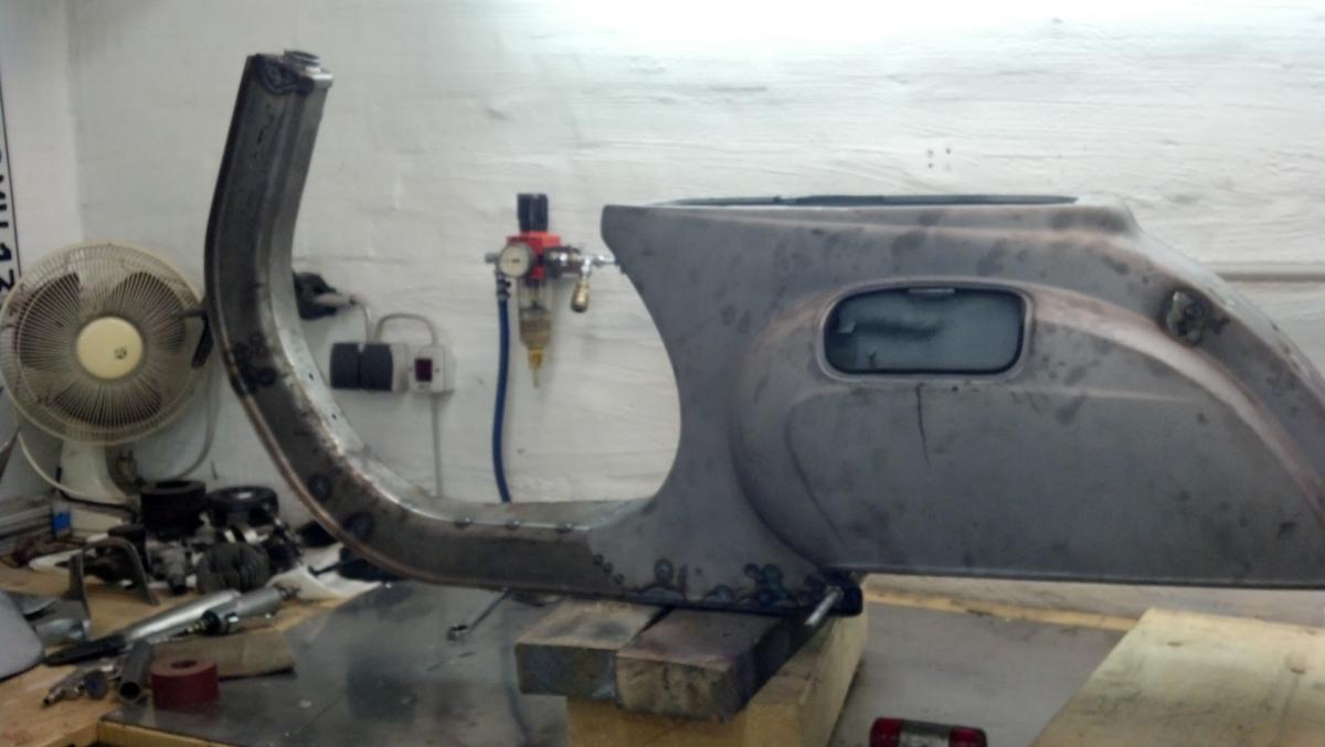

Wieder nen bisschen was geschafft aber leider noch keine langen Elektroden da, deshalb das Beinschild nur bis etwa höhe Bremspedal gepunktet.
Man sieht langsam was :wheeeha:

Feine Bastelei, gefällt mir auch gut.
allerhöchste qualtät ! - nur schade um den speciallenker :satisfied:
rs
Tut mir ja echt leid um die Special aber wenn dann müsste die auch richtig original sein, also auch der Lack. Dafür war das aber nicht die richtige Basis.
Ich denke besser ne Special opfern als irgend nen seltenes Modell zu ner Special umzubauen oder? Damit würde man sich sicher keine Freunde machen.
