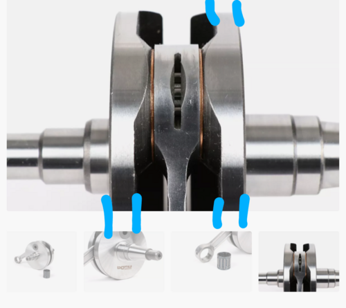

  • Ich sehe andere Kurbelwellen für drehzahlstarke Motoren als deutlich besser geeignet. Durch den radial gefertigten Freistich am Hubzapfen bleibt der Wellenstumpf nur über eine etwa 8 mm breite Scheibe
Durch den radial gefertigten Freistich am Hubzapfen bleibt der Wellenstumpf nur über eine etwa 8 mm breite Scheibe verbunden.
Diese Scheibe hat kein Profil das sie über die gesamte Wandstärke der Wangen wirklich abstützt.
Bei hohen Drehzahlen über zehntausend beginnt eine solche Welle sich zu verbiegen und zu pumpen.
Bei den Quattrini Gehäusen sorgen die um ein bis zwei Millimeter breiteren Wellen für spürbar mehr Steifigkeit und erhöhen die Haltbarkeit deutlich.
Die BGM Wellen verlieren an dieser Stelle unnötig an Steifigkeit im Vergleich zu einer normalen Welle.
Der Vorteil liegt zwar in einer besseren Gewichtsverteilung aber das hilft wenig wenn die Welle in stark belasteten Motoren mehr Verformung aufnehmen muss.
Die Verformung wirkt sich auch auf die Lager und deren Sitze aus.
Bei allen Smallframe Motoren mit viel Drehzahl und Leistung wird der Lagersitz auf der Primärseite früher oder später lose.
Eine weiche Welle bringt an dieser Stelle keinen Zugewinn an Haltbarkeit.
