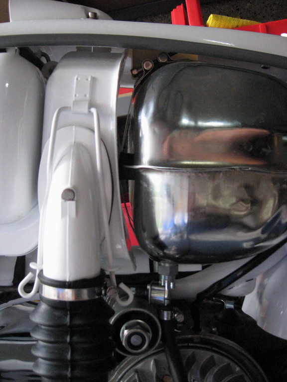

noch 'ne frage:
tank gegen den uhrzeigersinn verdrehen? der tankdeckel ist zwar mittig im einfüll-loch, aber der sabberkragen könnte noch ein stück nach vorne - sollte gleichzeitig unten luft machen...
Ich würde da definitiv beigehen, um Platz am fastflow zu schaffen . ( Untere Rippe schon entfernt??? )
Berührung und Vibration sind da nicht so angesagt zur Motorhalterung hin .
Hab letztens nix gefunden, nur UK.
Komischerweise haben die StainlessSteelFernosttankbauer draran gedacht und einen Zentimeter, oder 24/38 Zoll wie das bei den heisst, beim Zapfhahn ( :-D ) einberaumt.
