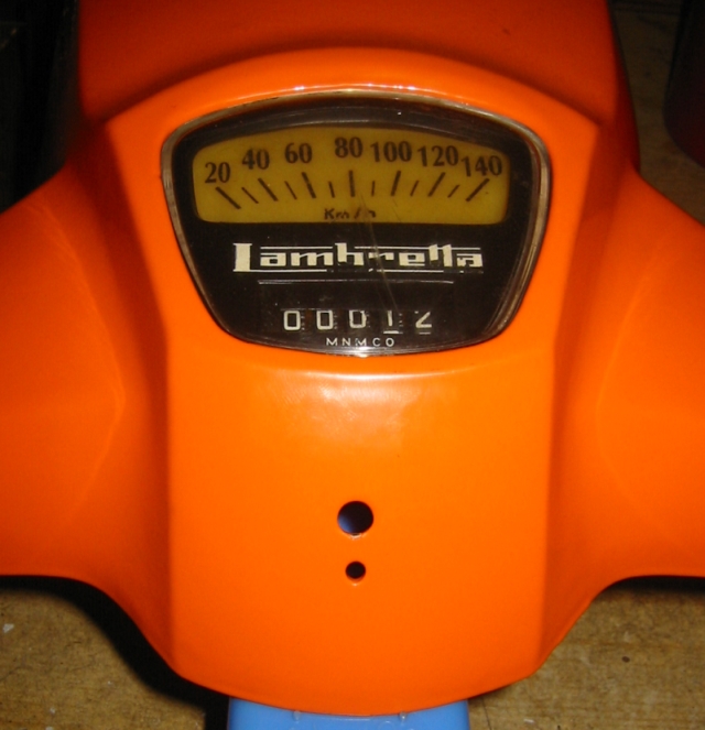

Zwei Löcher im DL-Lenkkopf :-D
Was gehört da rein, was könnte da drin gewesen sein, was könnte man(n) da (außer ner St. Christophorus-Plakette) reinbauen?

Die originalen sind bei der S2 rund. Quelle für runde kenn ich aber auch keine. Nehme auch diese. Gibts auch bei jedem grösseren Autohaus.
hatte ich auch in meinen serie2-lenkkopf mit loch gesteckt - ohne funktion und ohne birnchen.
wurden gerne als Blindstopfen genutzt, wenn der Blinkerschalter raus war. Meine hatte das auch und einen abenteuerlich befestigten BMW Blinkerschalter am Schaltdrehgriff
Danke für die Tips. Ich papp da ein Italia-Wapperls drüber und gut is.
