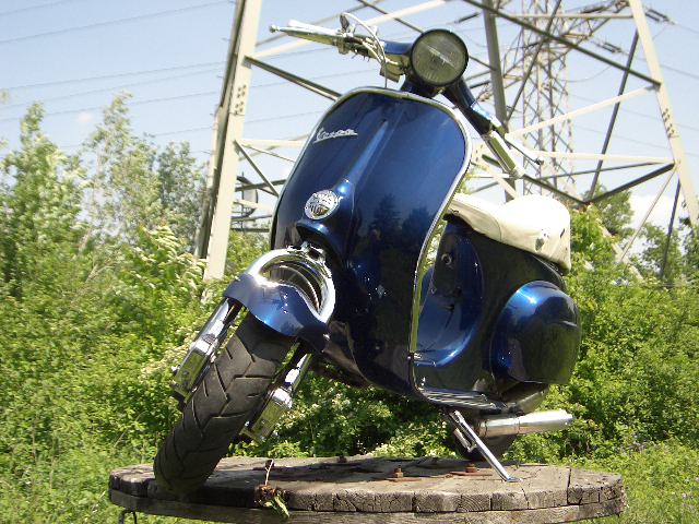

(mittlerweile am schicksten finde ich S&S cosa gabel umbaui, weil schön fett und kurz. alternativ immer schick: tiefergelegte V50/pv gabel.)

mittlerweile am schicksten finde ich S&S cosa gabel umbau, weil schön fett und kurz.

Hab auch grad die Cosa Gabel drin, sieht echt gut aus. Sehr zu empfehlen! Schön tief und bullig.
Was müsste man da alles ändern? :thumbsdown:
Einmal ein anderes Oberteil (alte V50/Pk Gabel) anschweißen. Außerdem unten kürzen, also zwischen dem Knick und Schwinge.
Mit dem kurzen YSS Dämpfer passt das gut. Hab es aber auch nicht selbst gemacht...
Wo ist dann der Vorteil gegenüber ner Pk-Gabel?
Die obere Stoßdämpferaufnahme liegt höher als bei der PK-Gabel. Wenn man die Pk Gabel im unteren Bereich zu stark kürzt passt kein Dämpfer mehr. Naja, passen schon, aber die Schwinge steht extrem steil. Es passt halt kein orig. Koti mehr, wird zu eng oben.
