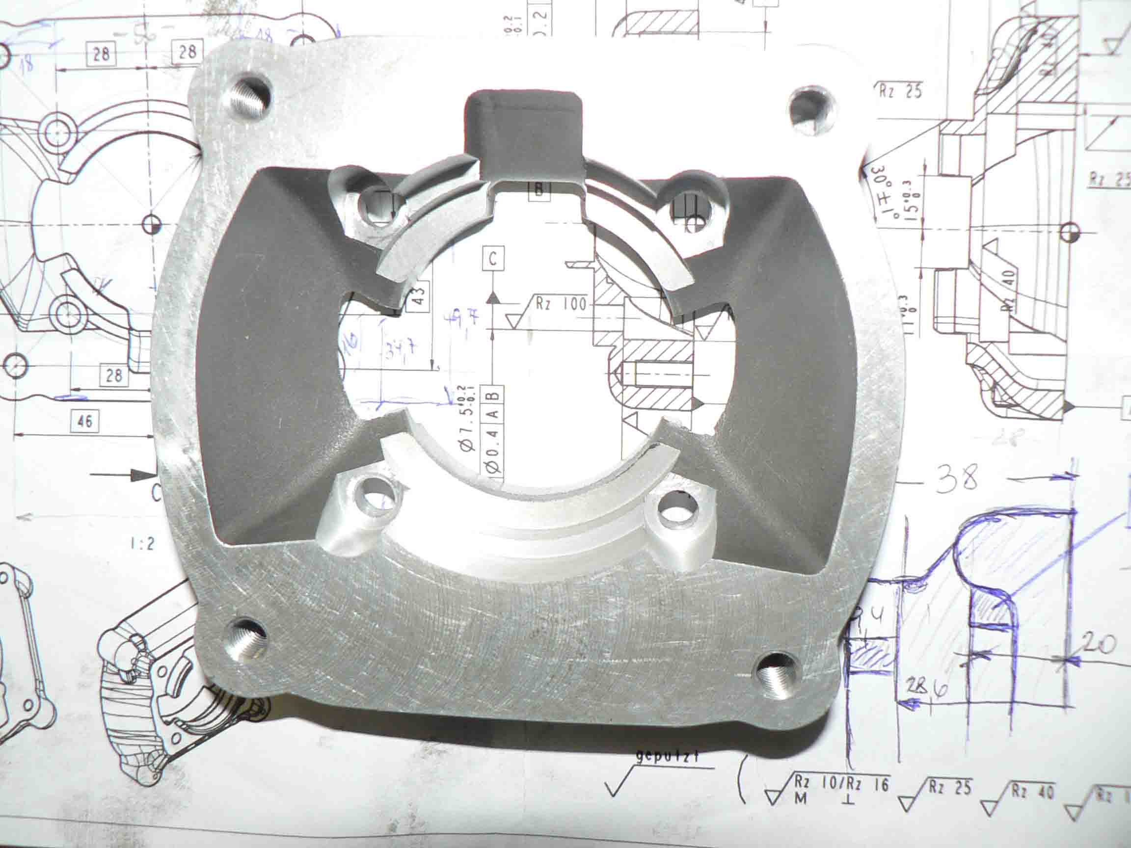

Adapterplatte fertig und montiert!
Org. überströmer gehören noch angepasst!

Habs vor ein paar wochen alle Teile mal grob zusammengesteckt (vorerst ohne Auslasssteuerung die konnte ich nicht ordenlich dranhalten) und der Zylinder+Adapterplatte+Kopf gehts sich schön aus inkl.Lufthutze!
Fotos gibts dann wenn ich dann alles verschraubt habe!
nein er meint bild mit Nr. 704 bei der obersten Kühlrippe bei der Stehbolzenausnehmung!
Hab nochmals nachgesehen bei allen teilen dürfte der einziege lunker sein.
Aber dort stört es ja zum Glück keinen :thumbsdown: !
Da das n prototyp ist, sollte man der sache schon auf den grund gehen. wenn ich bei uns probeabgüsse abnehme, heißt es erstmal: wo ein lunker ist, sind auch noch mehr, nicht anders herum. also mal mit dem gießer reden. bei einem stück kanns natürlich auch n einmaliger fehler sein. wäre ja aber schade, wenn du dann iwann 20 stck orderst und alle haben da den eingebaut auch sichtbaren, vll nur optischen fehler.
ansonsten: respekt!
@luk: die poren in der laufbahn sollen ja angeblich nicht so schlimm sein, wenn man das beschichtet.
ich sprech mal bei fielmann vor..
mfg
ist soeben durchgegangen worden, das ist ein Sandfehler also alles im grünen berreich! :thumbsdown:

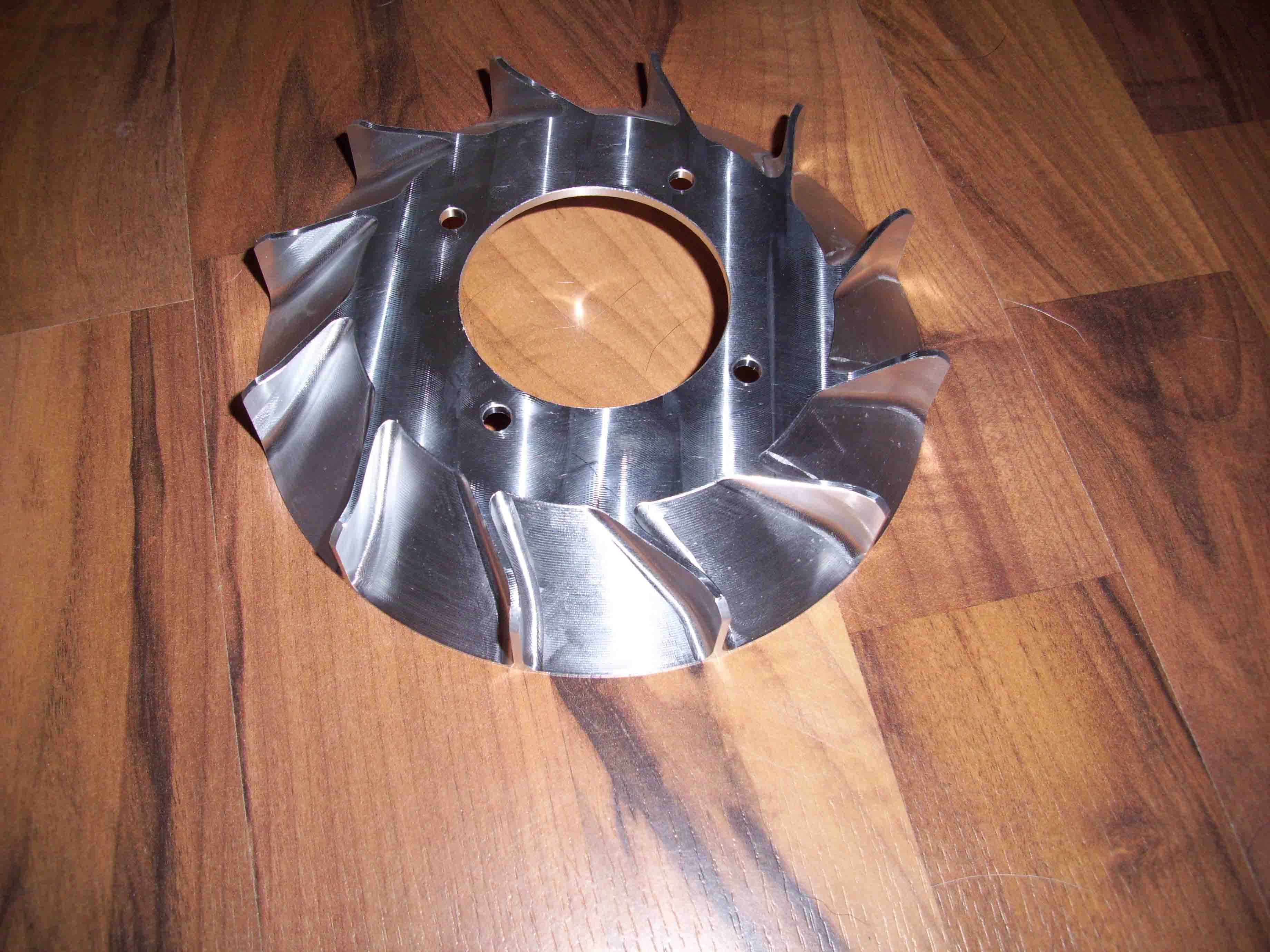

wie schwer ist denn der lüfter? eigenentwiklung oder falc, undi , mmw?
der kurbeltrieb bekommt richtig masse...
luk
luk
Nennt sich dann K&S Lüfter! Gibts in 2 Versionen von Schaufelräder!
Schaufelanzahl kann sich jeder aussuchen! :thumbsdown:
Logos usw. werden noch eingraviert!
Gewicht 210g!
