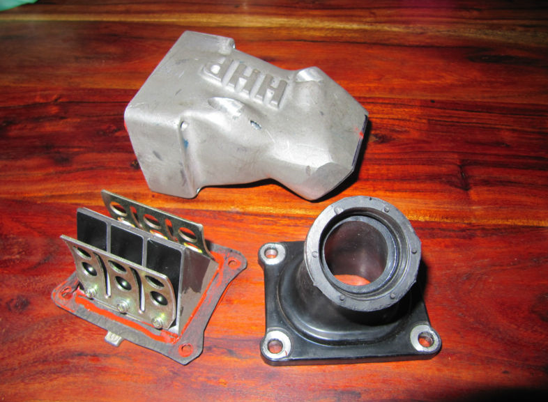

Erste Stecktests zeigen, dass der HHP Ansauger nicht ohne flexen passt. Könnte mir aber
vorstellen, das nach ein wenig Fräsarbeit am Ansauger das ganze schon anders aussehen
könnte. Ist ja ein riesen Teil ;)=

Jep, hab ich hier liegen! Nicht ganz einfach den unter zu bekommen.
Muss ich nächste Woche mal was tüfteln, echt ein Riesen Ding.
Hätte gern den Unterschied zwischen Polini und Malossi getestet.
Ist ja nur eben Umschrauben auf dem P4.

HHP ist entgegen meiner Erwartungen doch noch passend geworden!
ASS ist auch schon fertig. War eine ganz schöne Arbeit den passend
zu bekommen.

Schnüffelstück für den HHP fertig geschweißt:
Folgendes steht jetzt für den Membrantest zur Verfügung:
1. Polini ( 2-Klappen Umbau)
2. Malossi
3. HHP (NSR Membran /0,4mm CFK)
4. HHP (vforce2 Membran)
5. ??? MRP mit RD350 ??? (noch nicht klar)
Jonas
