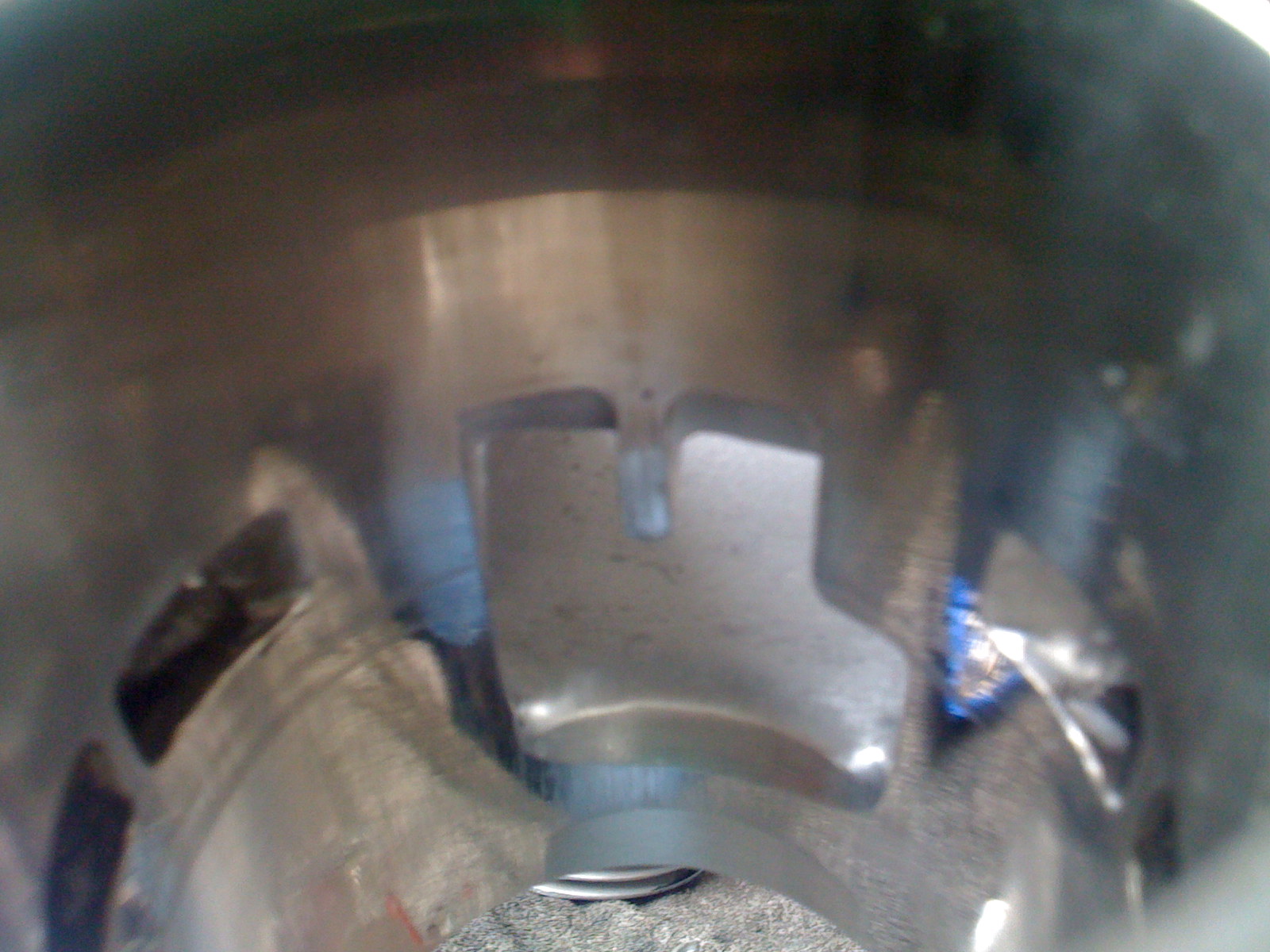

Hier ein paar Bilder (leider nicht die schönsten) von meinem RB 245.ca.3000km gelaufen,immer schön auf die Fresse.Gesteckt anfangs mit 30,in der letzten Evostufe nun 41 ps (steht noch beim Auspuffguru in Bremen,Bilder auf der Homepage).Die Laufbahn wurde in Verbindung mit dem Wisecokolben von ca 5 auf 8/100mm gehont.Hab das Gefühl das die Beschichtung ziemlich weich ist.Zwar keine Abplatzer,aber man kann sehr gut sehen wo die Ringe aufhören zu laufen.Denke der Zylinder geht im Sommer zum beschichten,dann wird in dem Zug mehr Hub,Bohrung und ein mittig geteilter Auslass realisiert.Bisschen was muss da noch kommen..
Basti
Wäre schon interessant zu wissen, ob nur die Beschichtung nicht so geil ist oder wie Uncle Tom meint auch die Festigkeit des Gusses.
Dann zumindest wäre es sinnvoll bei einer Neubeschichtung maximal dick beschichten zu lassen, oder hat das andere Nachteile?

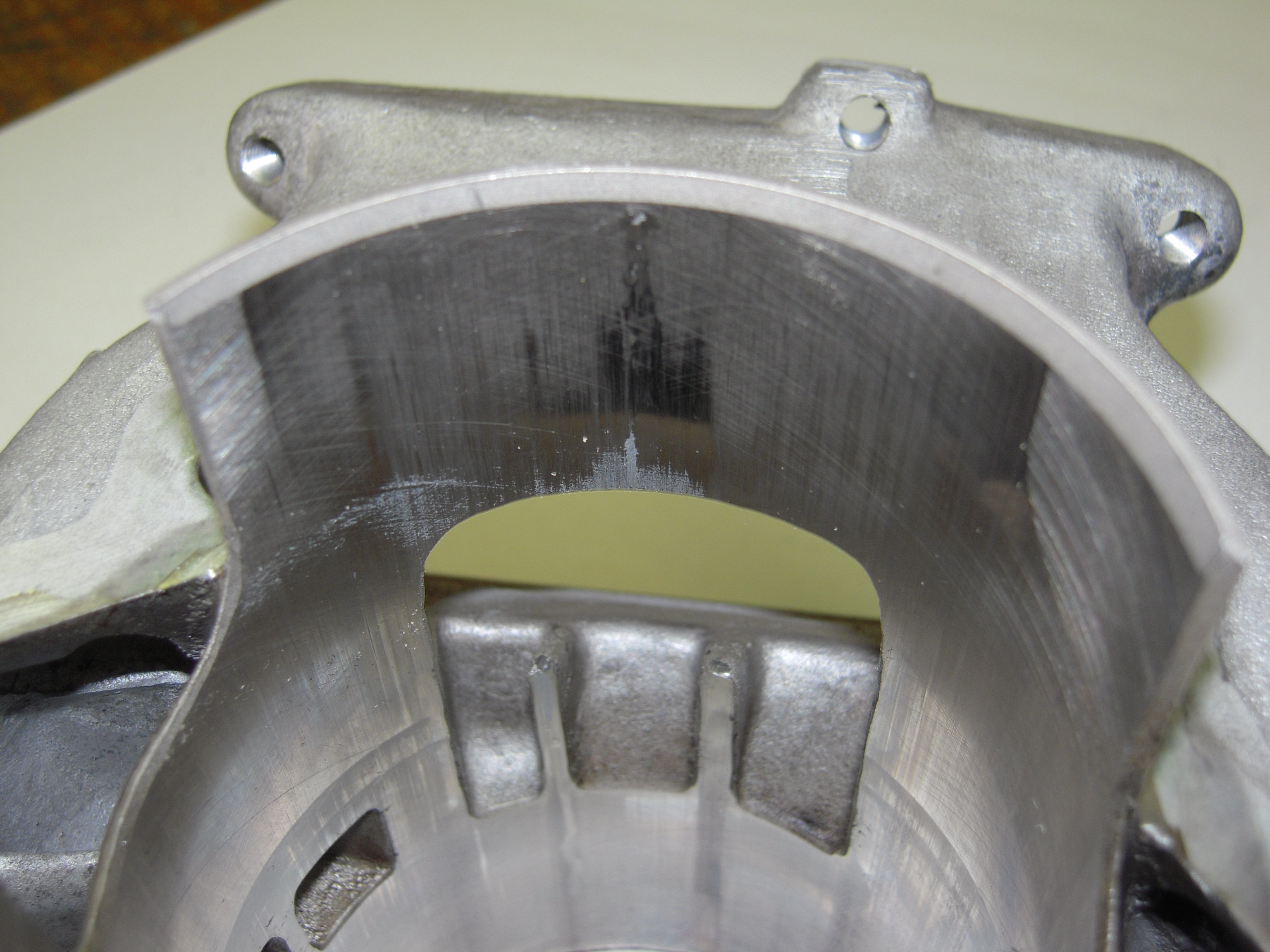

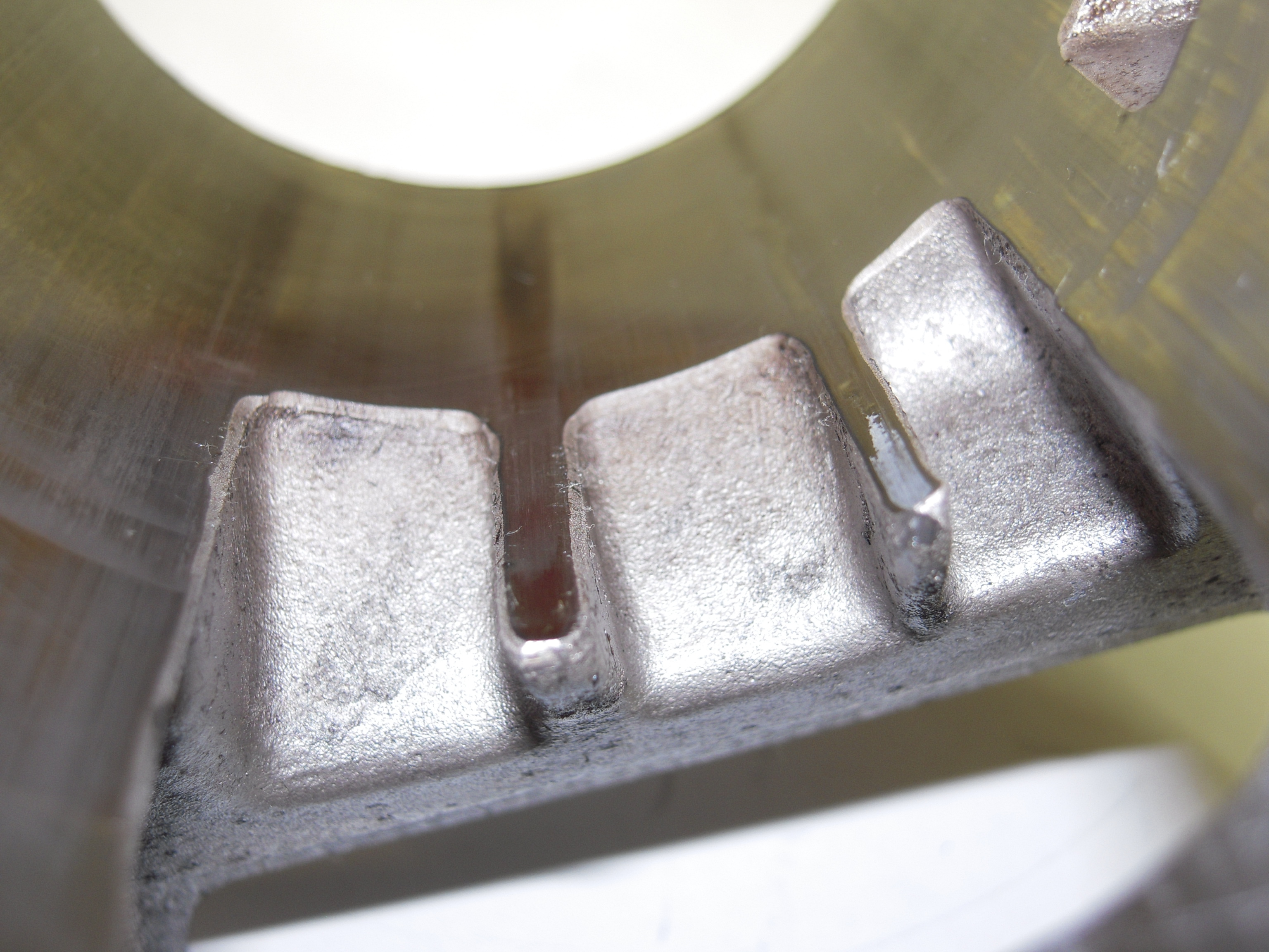

So, hier noch ein paar Detailfotos, der Kolben hat Spuren, die aber nicht fühlbar sind, weder Riefen noch Auftragungen.
Auf der einen Zunge ist deutlich zu sehen das die Beschichtung weg ist.
Ich denke mal das die zu tief rein steht, evtl. einfach nicht sauber genug ausgedreht wurde vor der Beschichtung??
Alles andere auf der Laufbahn sind Verfärbungen, keine Riefen o. Auftragungen.

falsch ausgedreht kanns nicht sein,technisch nicht möglich.
wird nach dem beschichten eh gehohnt und da bleib nicht eine stelle zu weit drin stehen.
bist du sicher das die beschichtung weg ist auf der zunge und nicht eher alu auf der zunge ist?
was ist unterhalb des einlaßes auf der beschichtung?
hat das öffnen/erweitern der Vorauslasskanäle wie du es gemacht hast einen Sinn, wenn ja welchen ???

Der untere Ring endet genau auf der Spitze der Zunge, der UT ganz deutlich auf der Lauffläche zu sehen.
Ich glaube ja nicht das es Aluauftrag ist, es fühlt sich rauher als der Rest an, zudem sind auf dem
Kolben keine so massiven Spuren.
Ich hatte trotz 60er Welle nur die dünne Alufussdichtung verbaut, in UT machte der Kolben den Auslass gerade so zu 100% frei.

@Schmied:
Geh' doch da mal vorsichtig mit einem Schmirgelpapier bei, dann weißt du's. Wenn der Kolbenring da auf unbeschichtetem Alu läuft ist das nicht so geil.

Ganz so einfach ist es am Ende dann doch nicht. Es kommt nämlich nicht nur auf die Fläche an, sondern auch und besonders wo die Fläche ist.
Ganz abgesehen davon, scheint der käthe bei seinem Zylinder nicht so furchtbar viel falsch gemacht haben. Evtl auch nicht an den Nebenauslasskanälen. Die 41PS, die da anliegen, könnte man als so ne Art Hinweis darauf sehen.
Bearbeitet von Brosi
Wobei die abgebildeten Trapeze schon optimal (ganz oben, beim Beginn der Öffnung) liegen. :-D
Die abgebildeten Dinger zeugen, wie auch Brosi treffend mit dem Verweis auf die Leistung anmerkt, von einer vorhanden Vorbefassung des Betreffenden. Ob, und wenn ja, wie weit, die bei Herrn MPQ vorhanden ist, entzieht sich meiner Kenntiss.
