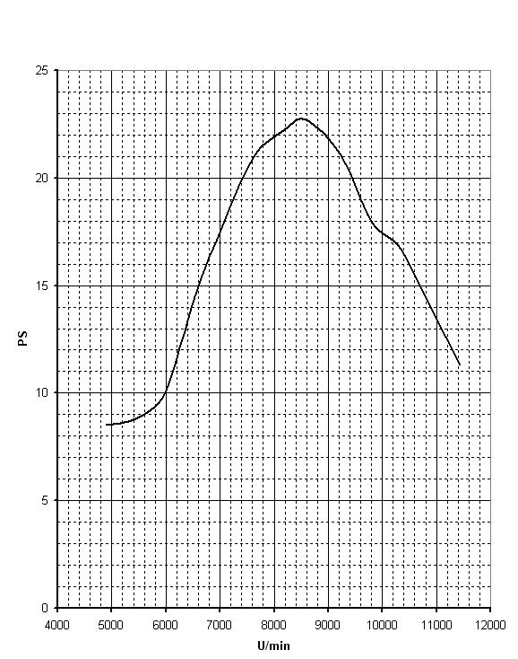

Die Momentanen 22,7 Polini PS sollte erstmal genug sein, muss aber nochmal ein Diagramm machen, Übersetzung passte nicht genau.
Kann man eine falsche Kurve mit einem Programm umarbeiten auf die richtige Übersetzung???
Wasser in Wein ist kein Thema. Nur mit dem zurückschicken seh ich schwarz. :-D
Umrechnen ist auch kein Problem.
Gib mir nur die Daten, die hier schon standen, das alte, falsche Übersetzungsverhältnis und das neue, richtige.
4.500,00 8,5
5.000,00 8,8
5.500,00 10
6.000,00 14,5
6.500,00 18
7.000,00 21
7.500,00 22,2
7.881,00 22,7
8.500,00 21
9.000,00 18
9.500,00 16,7
10.000,00 14
10.500,00 11,3
Eingegeben war 5,05 (Kuwe zu Hauptwelle), 5,5 soll sein

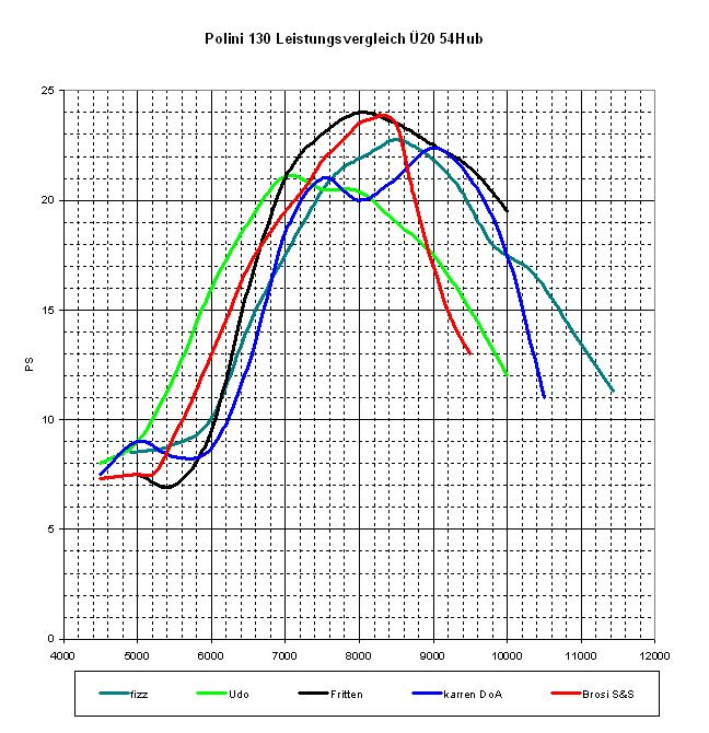

Kannst mir das zeigen oder schicken wie du das machst? Oder verschiebst du prozentual?
Danke!
Bearbeitet von Fizz
Bei Excel bekomme ich das irgendwie nicht hin, dass der die X Achse normal skaliert, wenn ich 2 Y Achsen habe...

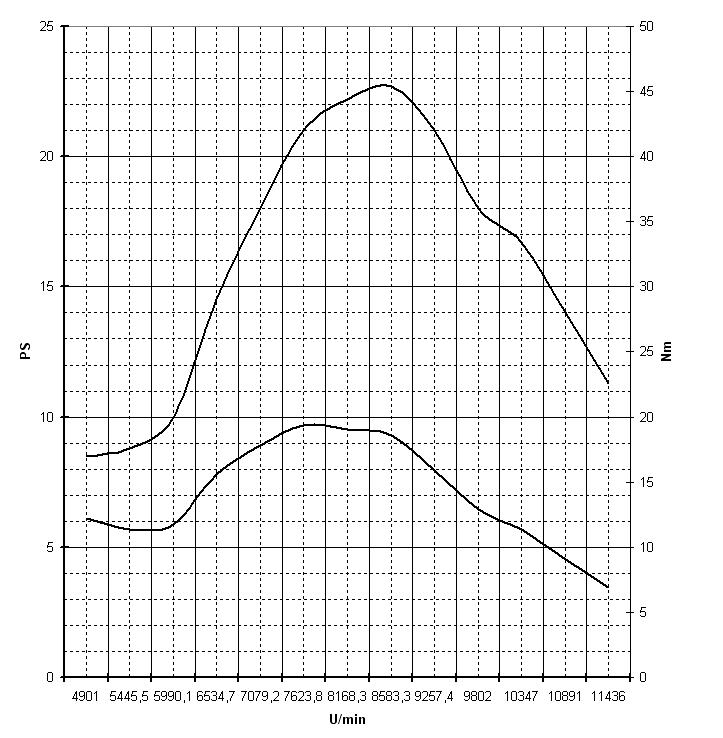

Ja klar, prozentual. Du rechnest einfach neue Drehzahlwerte aus indem du sie durch 5,05 teilst und wieder mit 5,5 multiplizierst.
Die Leistungswerte werden durch die eingegebene Übersetzung nicht angetastet. Das Drehmoment berechnet man dann aus der Leistung und der Drehzahl...
Nur Leistung gegen Dehzahl:

Kurze Blöde Frage ist es möglich so eine Kurve hinzubekommen? Also so ungefähr?
Bearbeitet von MR.PKSpezial
ich schätze, die gelbe kurve würde rauskommen, wenn du nen 30er Rohr mit 30er pwk vergaser benutzt - oder 32er pwk. dann sollte das klappen.
Würd ich auch sagen, mein Setup ist ja fast identisch. Hab halt ein 30erTMX mit Tassinari und dem 30mm ASS von Fippe.
