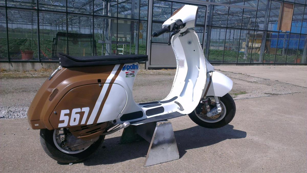

So,
endlich ist die Karre fahrfertig, Mann, hab ich mir da nen Haufen Mist ans Bein gebunden,
egal, jetzt läuft se ...
Welle mit Schaltklaue gewechselt, damit ist das 3te und 4te Gang Problem weg ...
schnell noch ein paar Aufkleber drauf um von der Handfegerlackierung abzulenken ...
post-11374-0-77061900-1367686597_thumb.j
Jetzt freu ich mich auch auf Mirecourt ...
So,
darfst du auch - sieht doch sehr gut aus...
PS: leider kein Gedore liegen geblieben... ;-)
Na da haben sich die letzten 3 Tage Schrauben bezahlt gemacht ;-)  der Fehler mit dem 3ten und 4ten ist und bleibt aber komisch....aber irgendwas ist ja immer :-D
Und bevor der Herr da seine Handfegerlackierung hingestellt hat, stand da meine Dosenlackierung :laugh:
post-10608-0-53666800-1367698044_thumb.jpost-10608-0-53075900-1367698052_thumb.j
Freue mich ebenfalls auf Mirecourt :cheers:
deine Sitzgelegenheiten sind immer wieder geil :-D
